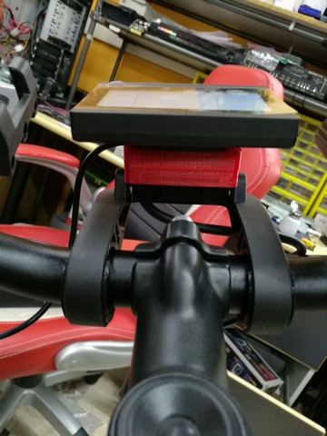

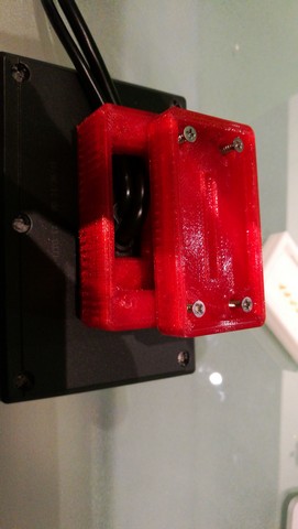

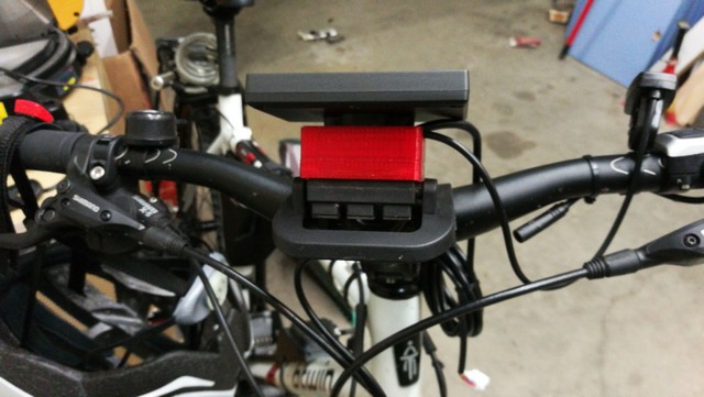

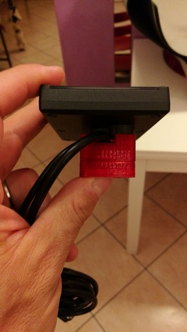

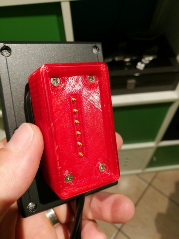

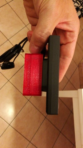

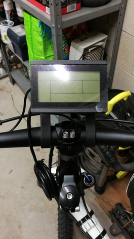

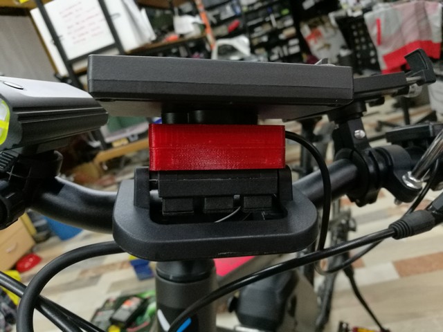

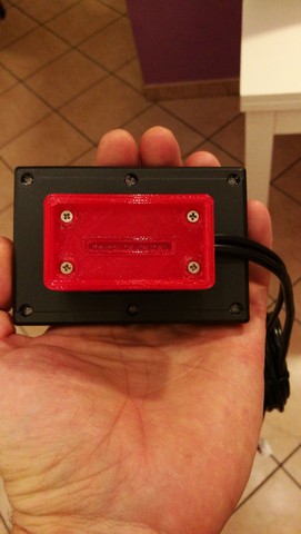

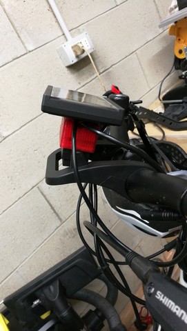

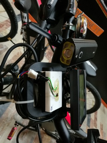

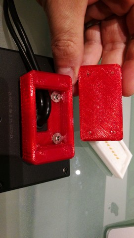

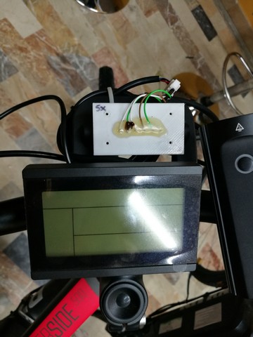

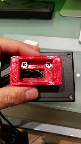

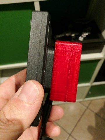

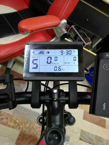

Ciao a tutti,
spronato da un amico che assolutamente voleva provare (per me il TSDZ2 andava bene così) ieri sera abbiamo installato sulla sua bici il FW mod versione 0.19.
Poichè volevo che la modifica fosse reversibile ho studiato un modo per montare il display KT-LCD3 senza tagliare nessun cavo. In pratica ho disegnato al CADe poi stampato con la stampante 3d un connettore che si innesta sul supporto del display originale. Per ora ho fatto solo un accrocco per testarne la funzionalità ma l'idea è quella di fare una staffa display in modo da poter innestare il KT-LCD3 sul supporto del display originale.
Di seguito un pò di fot in modo da spiegare meglio quanto realizzato.
Abbiamo solo un problema: dopo aver installato il FW la navigazione nei menù di configurazione non è agevole e succedono cose strane del tipo: sono nel menù 0, premo down e compare sul display il numero 55 oppure le impostazioni non si trovano nella posizione corretta ecc. Sapete se dopo aver installato il fw bisogna fare una sorta di reset? La data memory va cancellata?
Grazie mille per l'aiuto.
Maurizio

Inserito il - 28/05/2019 : 10:13:07  Mostra Profilo Invia a andrea 104KG un Messaggio Privato  Rispondi Quotando
La versione 0.19 ha dei bachi. Uscirà a breve un'update. Scarica la 18.2 per ora la più stabile

Prova anche a resettarlo, è previsto dopo l'installazione almeno fino alla versione 0.18, la tuo non so non ho letto il readme.

Magari proverò x curiosità, se ho ben capito devo fare un ripristino alle condizioni di fabbrica da menù vero?
In ogni caso appena possibile flasherò la 18.2
Nel frattempo ho finito di disegnare la staffa reggi display in modo da poter montare il KT-lcd3 sul supporto del display originale mantenendo così anche i connettori per gli switch sui freni.
Ora mi studio un modo per riportare sul fondo della staffa anche i 4 pin necessari per riflashare il display in modo da non doverlo aprire quando esce una nuova versione firmware.
Maurizio

Il reset dovrebbe servire se stai aggiornando ad un nuova versione del SW Opensurce, comunque in ogni caso non dovrebbe fare male, si trova nel menu' 9 sottomenu 3 devi incrementare i l valore numerico fino a 10, il display si spegne ... accendi e riparte con la configurazione di default, ovviamente devi successivamente impostare i valori corretti di tensione della batteria ecc. come da guida allegata alla versione

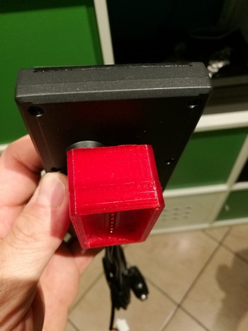

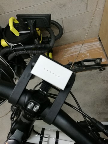

I lavori vanno un pochino avanti.
Ora devo cablare tutto per bene.
Di seguito alcune foto:

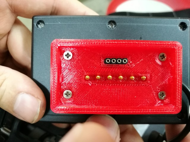

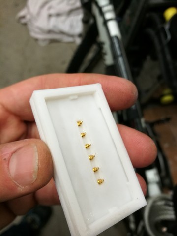

Se servono gli stl sarò ben felice di condividerli... mi sembra il minimo visto che tutto lo sviluppo sul TSDZ2 è open source...
Ora sto cercando di mettere sopra i pogopins un connettorino a 4 pin per riflashare il display senza smontarlo.
In questo modo basterebbe sganciare il display dal supporto sulla bici per accedere al connettore di programmazione.
Ciò renderebbe l'aggiornamento fw molto più rapido e semplice e, in ogni momento si può tornare indietro al FW originale semplicemente cambiando display e riflashando il motore.
Maurizio

Inserito il - 02/08/2019 : 12:19:32  Mostra Profilo Invia a Mauri78 un Messaggio Privato  Rispondi Quotando
Ultima versione ribassata e con connettore di programmazione
