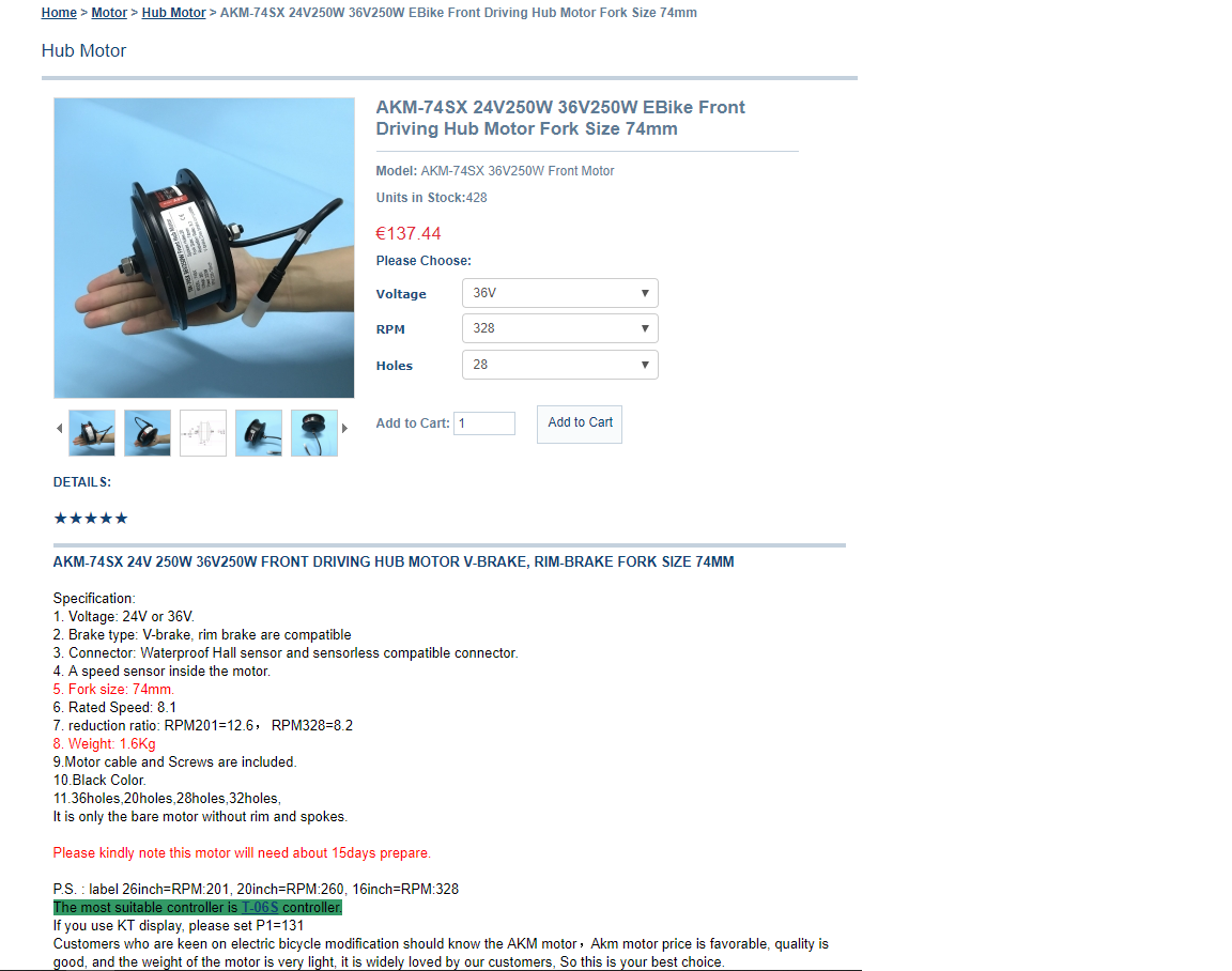

avrei trovato questo:
http://www.topbikekit.com/akm74sx-24v250w-36v250w-ebike-front-driving-hub-motor-fork-size-74mm-p-823.html
Allegato: AKM-74SX.bmp
3138,51 KB

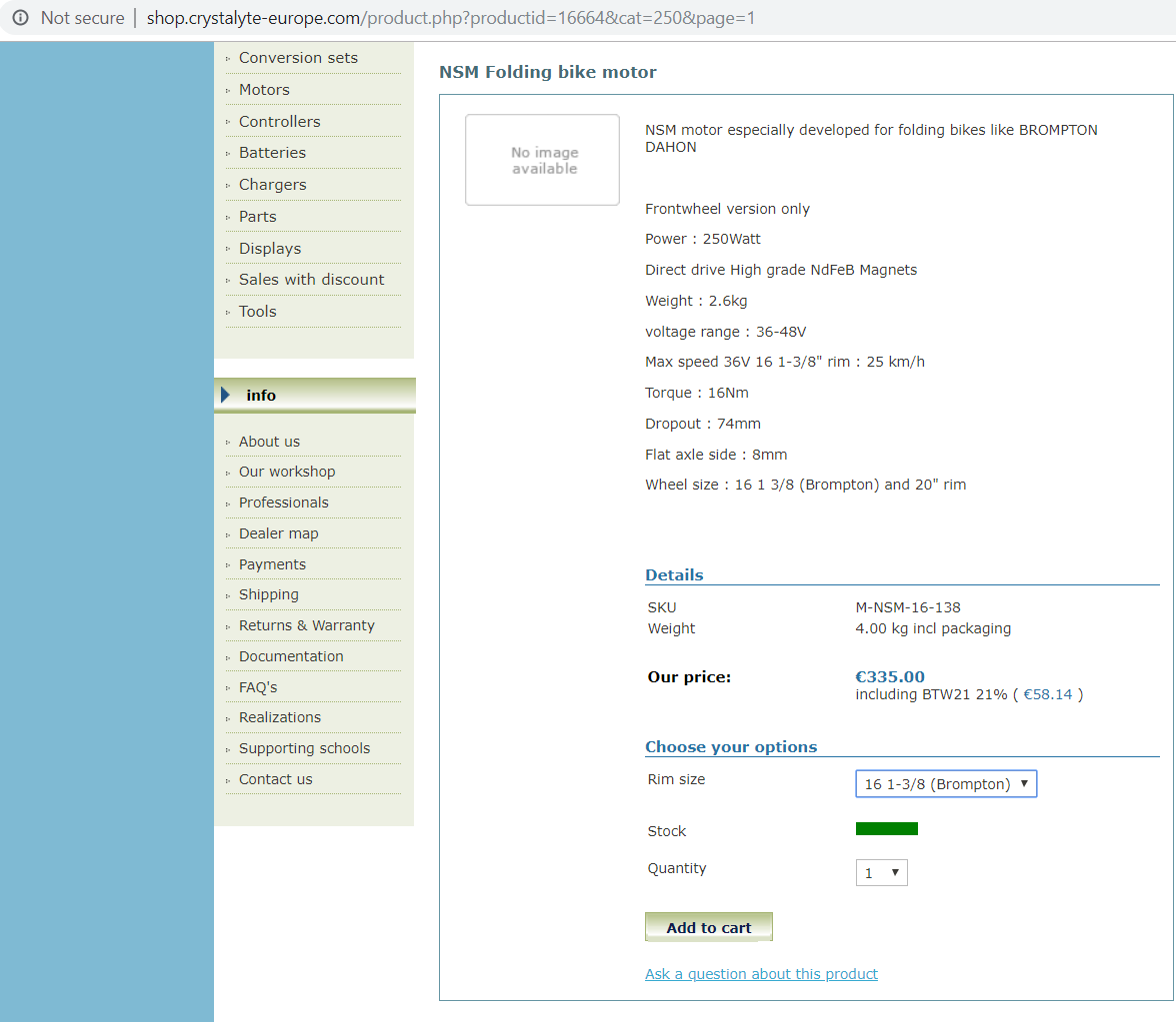

o meglio un crystallyte come questo?
http://shop.crystalyte-europe.com/product.php?productid=16664
Allegato: CrystalLyte Front.bmp
3609,62 KB
sono entrambi 74mm quindi adatti lla forcella ristratta Brompton.
cosa ne pensate?

Con il costo di quel kit si elettrificano due bici... Anche il motore Crystallyte costa troppo, per quello che devi fare. Il motore AKM da 36V e 328rpm è il più adatto. Sul loro sito tra l'altro ti indicano anche la centralina da accoppiare al motore. Tra motore, centralina, display e pass dovresti spendere meno di 250 euro. Una batteria da 11,5 Ah assemblata ti viene a costare sui 200 euro completa di caricatore.
Per raggiare il motore un biciaio chiede 20-30 euro, e di solito quelli seri hanno i raggi adatti per fare un lavoro del genere. Le bici elettrificate esistono da un bel po, non credo esista un biciaio che non abbia mai messo mano su una ruota motorizzata.
Per raggiare il motore un biciaio chiede 20-30 euro.
grazie in effetti ero piu propenso per questo AKM però non capendo nulla di motori (tipologie brushless, diretto, etc delle quali ignoro totalmente il significato) non sapevo se andava bene o se era una schifezza, considera pero che al prezzo che vedi devi aggiungere trasporto e dogana credo un 100 o 150 euro saranno da aggiungere al totale di tutto il kit....vedo cosa esce fuori...
ovvio aspetto anche il link da Mirko59 e confronto un po'.
