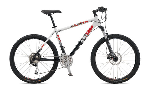

Magari metti una foto della bici, possibilmente la parte del movimento centrale, dove andrebbe messo il motore centrale, così si può verificare la fattibilità della trasformazione.
Non sempre c'è lo spazio sufficente per poterlo inserire.
Misura anche la lunghezza e diametro del tubo.
Questo
51,93 KB
Che devono eessere lunghezza da 68 a 73 mm, diametro 35mm
Questo
51,93 KB
37,7 KB Foto presa da Internet ...ma è come questa Grazie

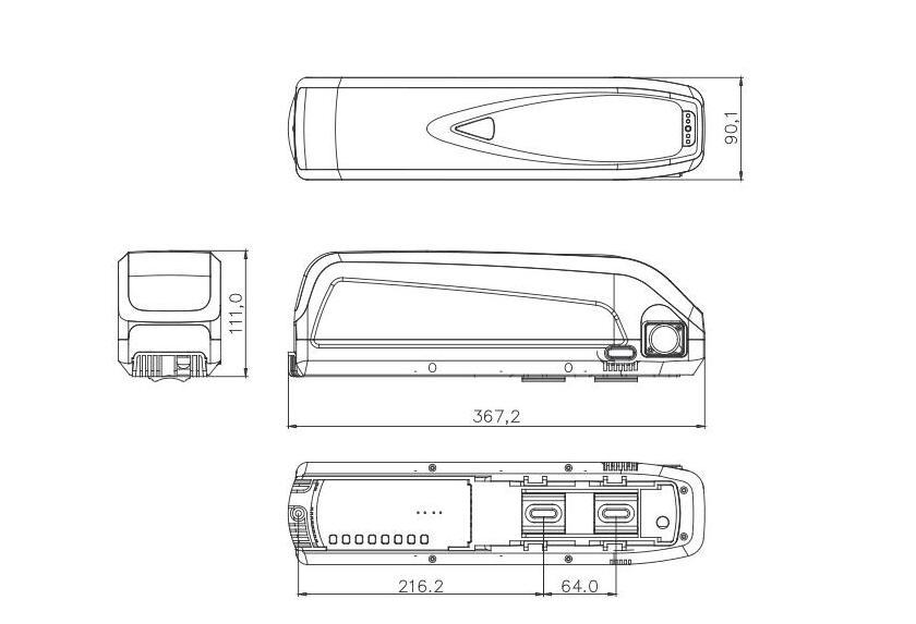

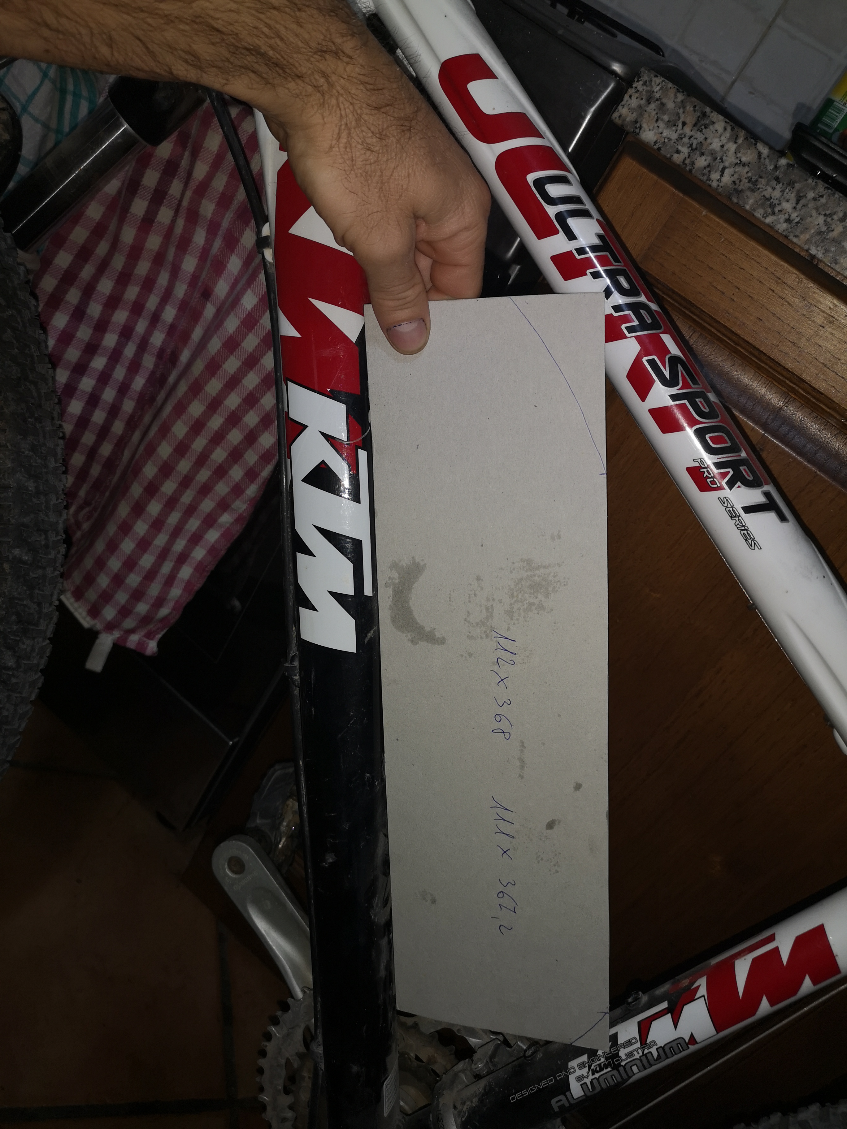

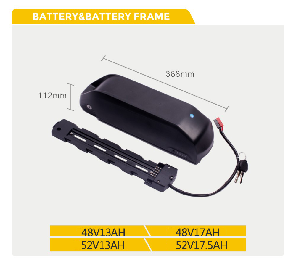

Sto valutando il motore tra le varie offerte......ma la vedo dura con la Batteria ...ho fatto un modello con il cartoncino .....quanti cm serve in altezza e per lo sgancio in scorrimento per le batterie?
2481,62 KB
255,9 KB
41,9 KB
Queste sono le 2 batterie che ho preso a campioner...la prima del kit su Aliexspress la seconda da 48v 14.5 Ah del sito pswpower ...sono misure quasi identiche
Qualcuno saprebbe consigliarmi? Grazie in anticipo
