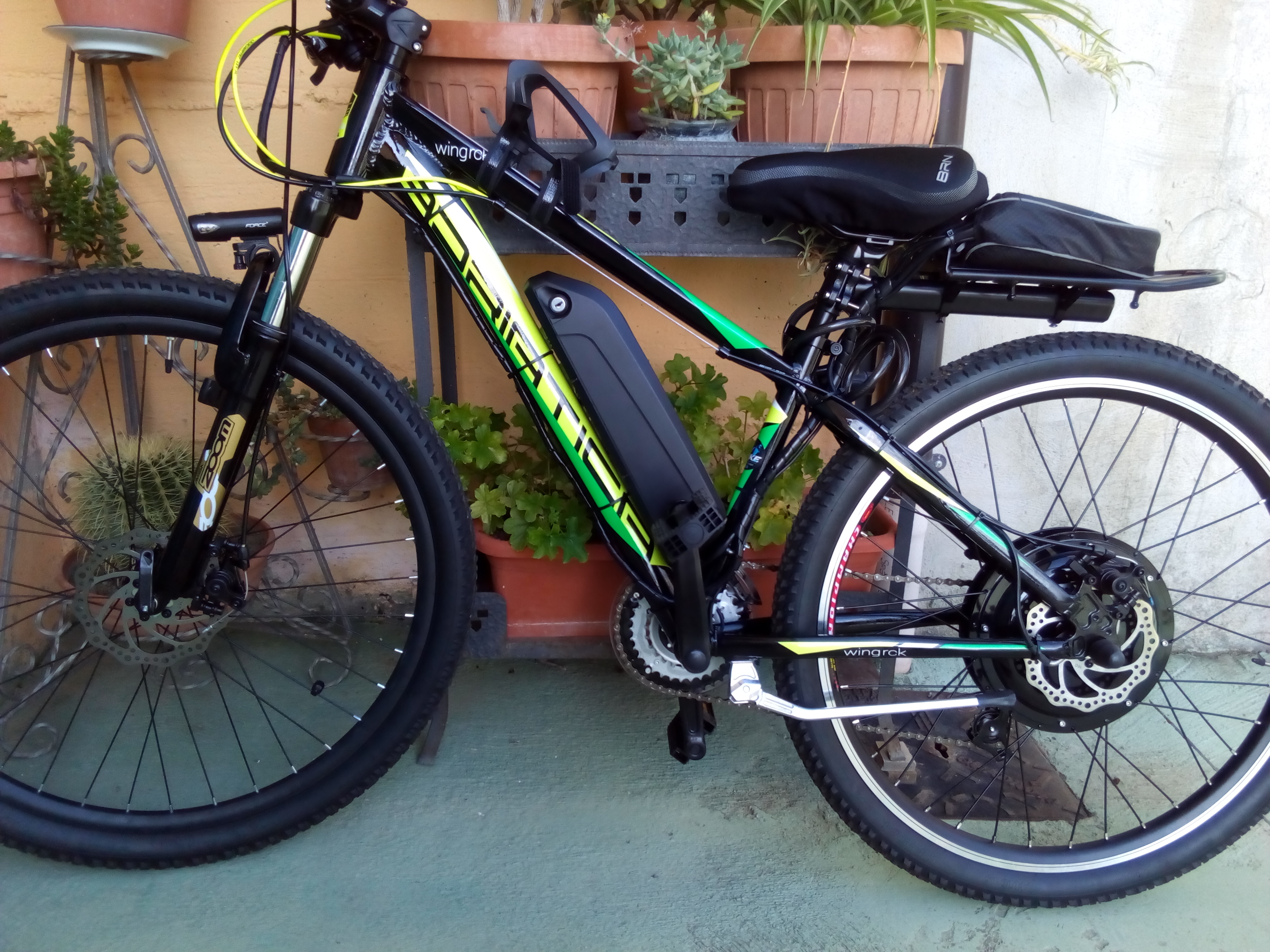

salve vorrei presentarvi la mia nuova ebike utilizzo esclusivo su strada ruota 27,5 io che sono 1,73 annaspo a salirci sopra il motore e' stato messo in secondo momento ma non lo uso a piena potenza anche se dalle mie parti ci son salite ''tostine''con i miei 60 anni utilizzo 60% muscoli il resto max utilizzo potenza a 3 ovvero 350w /h batteria 14 ampere, motore .... :) pareri? che ve ne pare?forse dovrei potenziare e freni ma non so nulla al riguardo grazie

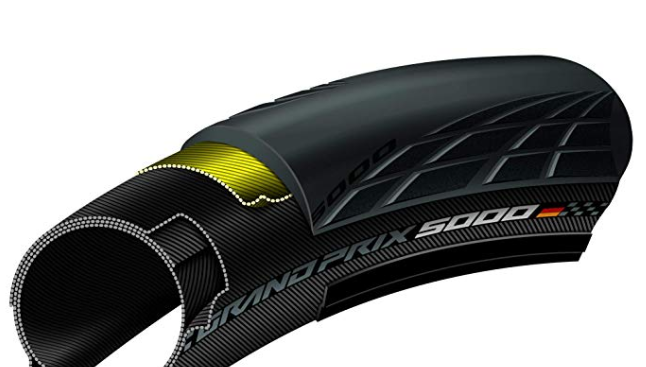

se la usi solo su strada potresti montare gomme slik o quasi, risparmieresti in Wh.
Hai su un bel motorone Peso dell'insieme?
Per i freni devi vedere tu se ti danno problemi, un consiglio: non fare frenate lunghissime meglio ad impulsi, cioè dare il tempo ai dischi ed alle pastiglie di raffreddarsi. Ci sono dischi ed anche pastiglie con dissipatori ma per uso su strada sono ridondanti.

il motore con batteria pesa 10kg+bici+io che a 70kg non ci arrivo x 1,73 mt dovrei stare su 100kg totali
per le gomme da bitume van bene con tempo asciutto e sole ma se poi trovo pozze di acqua in strada o strada umida che succede?forse meglio le ''semi lisce''?

non lo uso a piena potenza anche se dalle mie parti ci son salite ''tostine''con i miei 60 anni utilizzo 60% muscoli il resto max utilizzo potenza a 3 ovvero 350 W batteria 14 Ah, motore .... :) pareri? che ve ne pare?
Scusa ma non ho resistito e ti ho corretto le unità di misura.
La potenza istantanea del motore si esprime in Watt, la capacità della batteria in Ah (Ampere per ora) o Wh (Watt per ora), una batteria ha tra le caratteristiche anche gli A (Ampere) che può erogare come corrente massima, per chiarirti le idee la tua batteria da 14Ah può erogare 14 A per 1 ora, 7A per 2 ore e così via.
Gli Ah però non sono significativi per rappresentare la quantità di energia che può immagazzinare, perché dipende anche dalla tensione, una batteria 14Ah a 36V ha una capacità di 504 Wh, mentre se fosse da 48V diventerebbero 672 Wh.
Già che sto facendo il maestrino saputello mi permetto di correggere anche Giordano, le gomme senza scanalature sono slick col ck,
Finita la lezioncina direi che la bipa è ben realizzata, col cablaggio ben nascosto, la centralina è in quella borsa sul portapacchi?
L'hai assemblata tu?
Unica raccomandazione: a prima vista le dimensioni del motore suggeriscono una potenza fuori norma, occhio che i controlli sono sempre più frequenti e le sanzioni salatissime

Bella realizzazione. Complimenti

si assemblata con un amico ciclista la centralina x forza doveva essere messa li non vi era spazio no macche lezioncina grazie x la delucidazione sempre bene imparare !per la omologazione diciamo che quaggiu ancora si chiudono ambo gli occhi l importante non schlerare per strada nel traffico, se gli passi vicino e pedali di tuo appena aiutato dal motore ti lasciano andare come mi e' successo varie volte

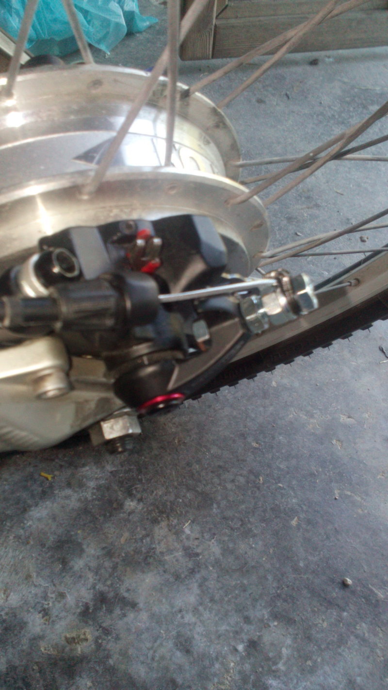

@Mirko59: I frani a disco meccanici se ben registrati hanno la stessa potenza di quelli idraulici di pari dimensioni, quindi fatti spiegare BENE come si effettua questa manovra (che va ripetuta almeno ogni 500Km) e vedrai che i tuoi freni andranno benissimo!!!

grazie per la dritta ,il problema che si allentano spesso ,perche se voglio raggiungere zone pianeggianti a 5-6km da me devo fare discese discrete con conseguenti frenate e usura delle pastiglie già fatte registrare 2 volte

Se non impari a registrare tu stesso i freni mi sa che passi più tempo dal ciclista che a casa tua, compera una brugola della giusta misura per registrare la pastiglia interna fissa e poi regola la tensione del cavo dai due appositi registri posti sulla pinza e sulla leva del freno, ci vuole un minuto!
Se il bricolage non fa per te allora è meglio che monti una coppia di freni idraulici, almeno sono autoregistranti e più modulabili!!!

grazie Barba l attrezzatura la tengo e' che fino ad ora ho avuto a che regolare freni a tacchetti della Graziella ! Poi qua i negozianti non vogliono lavorare ma solo venderti abbigliamento sportivi!! Mi faro spiegare dal vivo da qualcuno come fare
Su questo esprimo qualche dubbio, chiaramente se si prendono in considerazione dei buoni freni a disco

@Stev851: La forza frenante di un impianto è data dal diametro del disco, dalla superfice delle pastiglie e dalla forza a loro applicata, quindi a parità di diametro del disco e di dimensione delle pastiglie (ma sono quasi tutte identiche) un freno meccanico ha la stessa potenza frenante di un idraulico: Il problema è che per avere queste prestazioni occorre regolarlo quasi di continuo, se fai un'uscita anche di soli 50-60Km con discese rilevanti appena torni a casa devi regolare almeno la pastiglia interna, altrimeni la frenata decade velocemente.
Inserito il - 16/08/2019 : 23:09:34  Mostra Profilo Invia a Steu851 un Messaggio Privato  Rispondi Quotando
Si ma la forza che si può imprimere sulla pastiglia con una buona pompa idraulica è nettamente superiore.
I freni della mia mtb li uso con un solo dito e fermano i 130 kg dell'i sieme bici ciclista in pochi metri anche su pendenze estreme ed a velocità elevate, voglio vedere quale freno meccanico ci può riuscire, forse dipende anche dal fatto che il solo impianto frenante costa come una intera bici del deca
Non ho la tua esperienza ma per quello che ho provato meglio un v-brake di un disco meccanico.

di freni idraulici no ho esperienza ma quoto quello che hai scritto sui freni meccanici dopo un utilizzo in discesa si 'allentano'per la postura Barba cosa puoi dirmi, alto 1,73 ho difficoltà a salirci ma pure a scendere! Forse bici fuori misura x me!!

Bè freneranno allo stesso modo se la pastiglia esercita la stessa pressione e sui meccanici ne devi mettere di forza.. tra le migliaia di esperimenti fatti c'è anche stato quello di allungare il braccio di leva di freni meccanici da pochi euro e non so se alla lunga si sarebbe rotto qualcosa ma il miglioramento fu eccezionale
Oltretutto su quei freni un lavoretto da 10 minuti.

Si, il rapporto pressione delle pastiglie sui meccanici è una risultante della semplice forza esercitata sulle leve freno/comando. Di solito i meccanici vengono installati su bici economiche e per inesperti del fuoristrada quindi "morbidi", o meglio, da usare su leve per vbrake a due dita. Su strada sono sempre superlativi e a zero problemi, su sterrato se gli prendi la misura li fai lavorare bene lo stesso, sapendoli usare non subirai mai l'effetto vapor lock ossia leva dei freni a battuta e frenata quasi inesistente. Un' altra differenza diffusa con i freni idraulici è che la pastiglia è più piccola ed offre meno superficie quindi più calore generato.
Mirko59, la reggistrazione di quei freni è semplice, non conosco la marca ma penso che il funzionamento sia ormai uno standard, io quando devo regolarli, molto di rado, lo faccio direttamente ad occhio, svito le due brugole che tengono la pinza al telaio, muovo la pinza in modo che ci sia un millimetro di luce ed anche meno tra il disco e la pastiglia fissa e che la pinza sia dritta al disco stesso poi avvito e regolo la corsa della leva freno. Ogni tanto accosto la pastiglia posteriore il più vicino possibile al disco per non farlo flettere troppo semplicemente manovrando una brugola posta dietro la pinza freni, verso i raggi, dopo aver svitato una vitina di sicurezza sopra la pinza in prossimità della brugola stessa. Questa brugola non fa altro che avvicinare ed allontanare la pastiglia fissa, riavvito la vitina e fine.

Complimenti per la realizzazione!
Come ti stai trovando?
3488,51 KB
Per l uso che ne faccio su strada direi più che soddisfatto acceleratore mai usato al massimo uso la 3 marcia che sono 450w/h per pochi metri! In genere uso gambe + 1 marcia 170w/h
