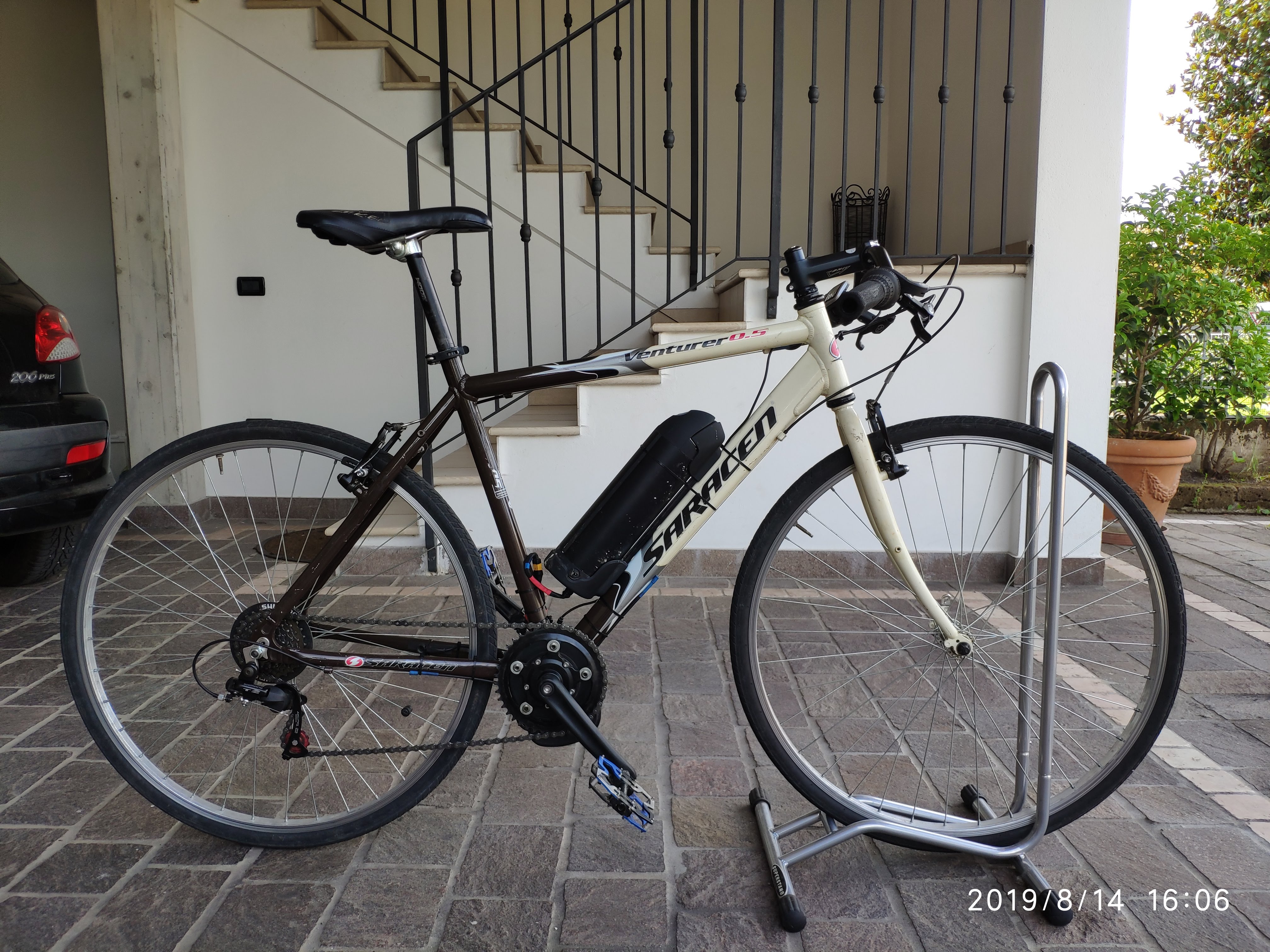

Ciao a tutti, vi seguo da molti anni, avrei una domanda da porvi.
Attualmente uso kit tdsz2 con batteria 10s5p con celle SAMSUNG 2900.
Tutto bene, mi serve però un'estensione per i giri più lunghi.
L'idea mia era di prendere quelle per hoverboard da 7Ah su aliexpress (ho seguito discussioni su questo forum, quella da 80 Euro circa 10s2p).
Andrei quindi per la parte di "trasferimento" a collegarla da sola(non in parallelo) con XT60. Poi quando dovrei affrontare la parte di percorso più dura andrei a staccarla e collegherei la 10s5p.
Qui viene il mio dubbio, secondo voi per trasferimenti pianeggianti (quindi non salite lunghe con pendenze dal 6% in su), rischio che un 2P non c'è la faccia e sia "tirato"? Secondo me c'è la fa tranquillamente però chiedo a voi.
Intanto vi lascio con l'ultima mia bici che uso ad oggi.
Grazie.
