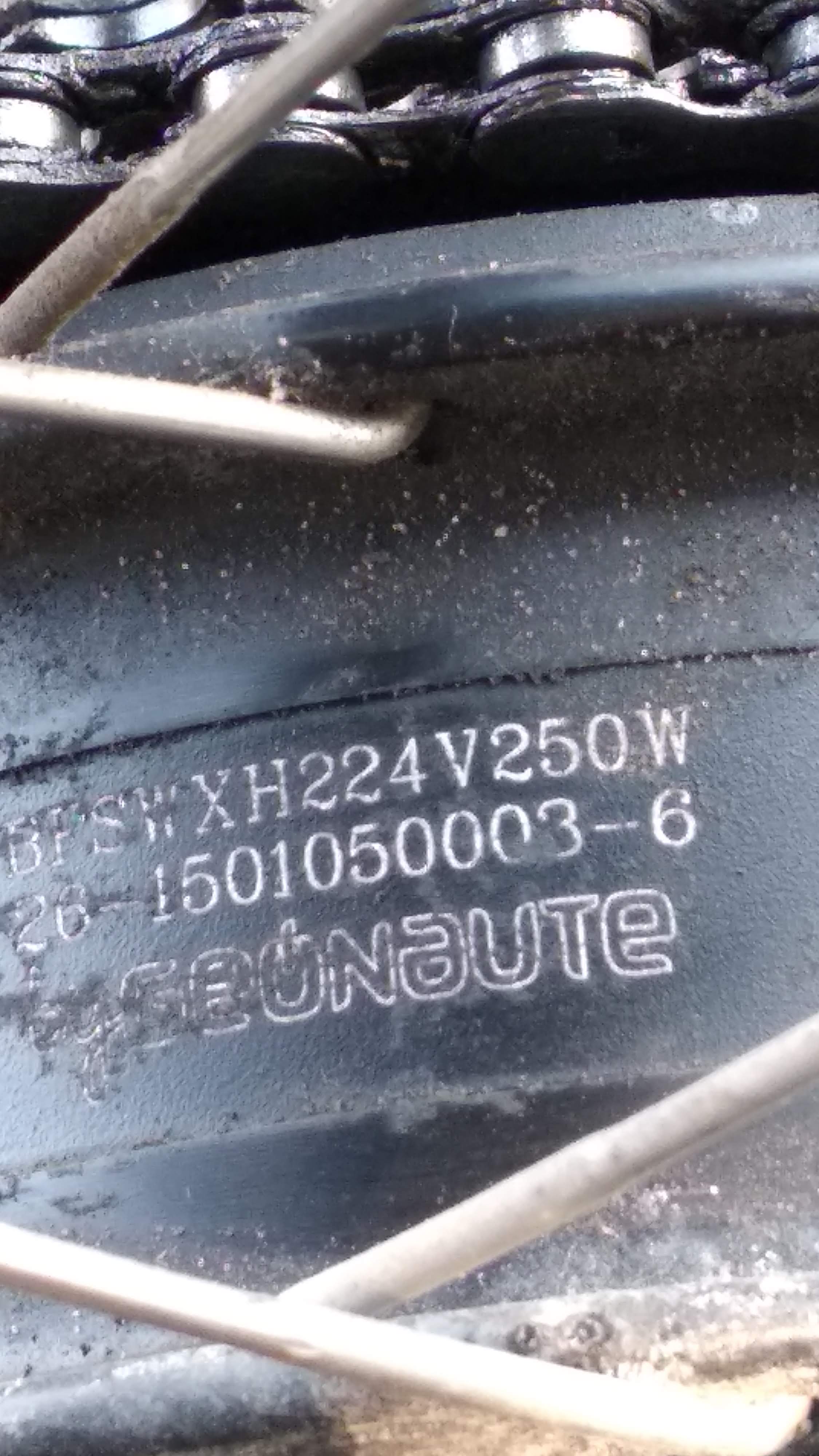

Inserito il - 23/08/2019 : 14:33:35  Mostra Profilo Invia a pallipalli un Messaggio Privato  Rispondi Quotando
questo lo screenshot del motore, in rete non sono riuscito a trovare informazioni sul tipo di motore, giri volt e quantáltro, ne sapete qualcosa? se a 36v non migliorerei le prestazioni desisto.....................

Inserito il - 23/08/2019 : 19:54:30  Mostra Profilo Invia a Barba 49 un Messaggio Privato  Rispondi Quotando
Sapere che motore monta la tua bici non serve a niente, è semplicemente un motore che alimentato a 24V fa raggiungere alla tua bici i 25Km/h e che se alimentato a 36V spinge fino a circa 33-34Km/h...
Naturalmente essendo un motore da allungo in salita non andrà mai bene, se lo alimenti a 36V avrà le stesse prestazioni di adesso sia in salita che come accelerazione.
Come puoi vedere è un Bafang da 24V-224RpM, quindi da 28Km/h su ruota da 26" a vuoto, perciò su strada viaggia a 25Km/h.
