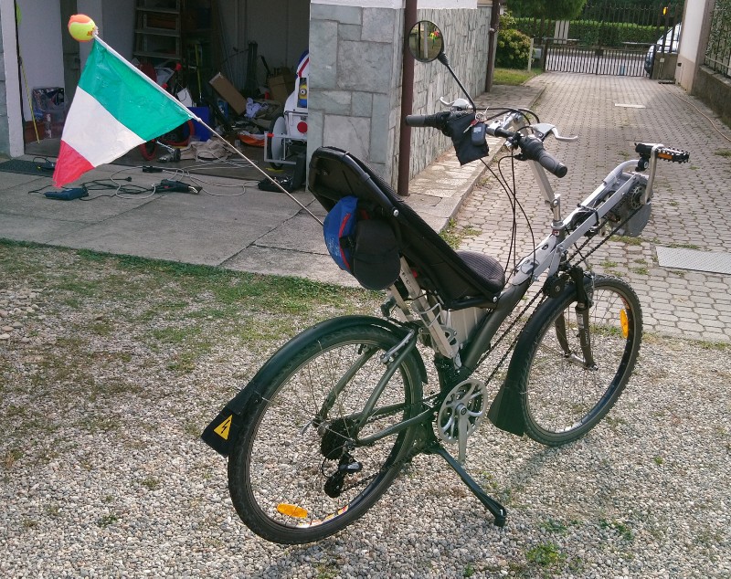

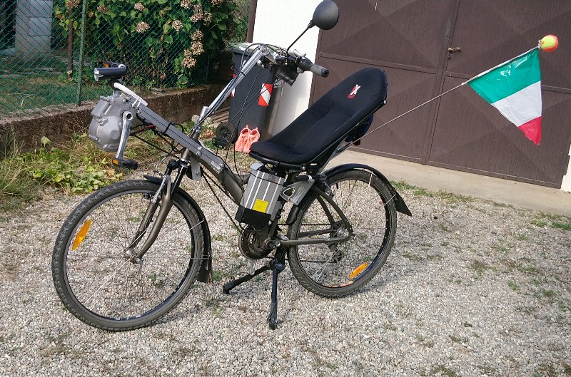

Buongiorno a tutti! A volte faccio un giro ancora da queste parti, con novità ogni volta più bizzarre e... questa volta non fa eccezione!
250,24 KB
216,47 KB
Nel video che segue si vede qualcosa di più, anche in movimento:
https://youtu.be/vQnJQ_imdmY
Quasi tutto fatto in soli 5 giorni da materiale di recupero che languiva mestamente in garage. Gli unici elementi nuovi sono i profilati di alluminio che costituiscono il cosiddetto "boma" (il sostegno del movimento cebtrale), i sostegni dello schienale e la prolunga del manubrio.
Alla prima uscita ho fatto oltre 40 km (di cui almeno 7 di sterrati) e dopo un'ora e tre quarti ancora non avevo voglia di scendere!

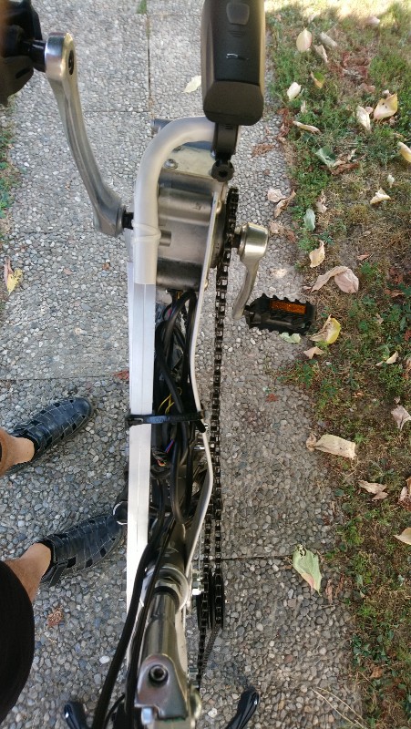

Alla seconda uscita PATATRAC! Guasto meccanico... La catena aggiuntiva si è spostata sulla corona sbagliata e ha ridotto metà del boma a una biscia!
175,7 KB
Riparato in mezz'ora, appena avrò tempo aggiungerò un bel guida-catena e si ripartirà per mille nuove impareggiabili avventure!!! (Che poi sarebbero casa-lavoro-casa, se mi va bene...)

bellissima... ma che motore è?? complimenti!

è un motore rubato a una vecchia bici, marca Prima powerbikes, modello "Racing". Azienda fallita parecchi anni fa, ma se cerchi qui in Jobike sono sicuro che ci sono diverse vecchie discussioni pubblicate da me su quella bici.
@wilma
non è solo la forcella ad essere ammortizzata, c'è una sospensione anche per la ruota posteriore. Sono sempre stato convinto che non appena sia la velocità di crociera sia la massa del veicolo superano una certa soglia, avere le sospensioni è più sicuro e naturalmente più confortevole. Infatti la maggior parte delle bici che ho allestito con kit di motorizzazione ha la doppia ammorizzazione, mi mancava solo una bici reclinata con le sospensioni... ora ce l'ho! Riguardo all'accessibilità, effettivamente non è il massimo ma una volta imparata la manovra non è difficile. Molte reclinate della stessa struttura hanno il manubrio basculante in avanti, incernierato appena sopra all'asse di sterzo; a me però quel sistema dà fastidio, perché in certe situazioni si sposta quando non voglio, quindi preferisco tenerlo fisso e fare quella piccola fatica in più.
@chicc0zz0
su questa bici non è un problema; ci sono alcune reclinate più estreme, quelle da velocità, dove effettivamente si viaggia con la faccia parzialmente rivolta verso l'alto e tener d'occhio le vicinanze della bici è scomodo; qui ho il busto abbastanza dritto da tenere la testa in posizione comoda, l'unica ostruzione alla vista è il blocco motore che potrebbe dare qualche fastidio se si sta per salire su un gradino o piazzare la ruota in un punto difficile fuoristrada... niente che non si possa risolvere con un po' di cautela o, al limite, fermandosi un istante per guardare meglio.
