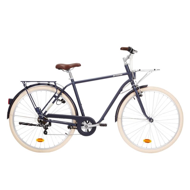

ho trovato una ruota da 27,5"motorizzata, secondo voi ci sono problemi a montarla su una bici da 28"????? io credo di no......
la bici e la elops 520 di decathlon.

I freni daranno problemi

Devi solo sperare che i pattini dei freni V-Brake abbiano abbastanza registro per adattarli al cerchio iù piccolo di diametro, e comunque fai attenzione, buona parte delle motoruote in vendita NON è progettata per i freni V-Brake e non ha quindi i fianchi del cerchio con le apposite piste rinforzate: Se monti un cerchio pensato per i freni a disco su una bici come la tua dura una settimana!!!
