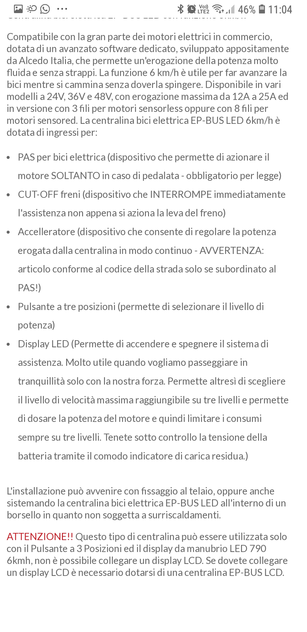

                      | sul sito di alcedo ci sono sia la centralina che ho descritto che il pulsante mi dispiace ma mi fa messaggio di errore il server
                      | Franced

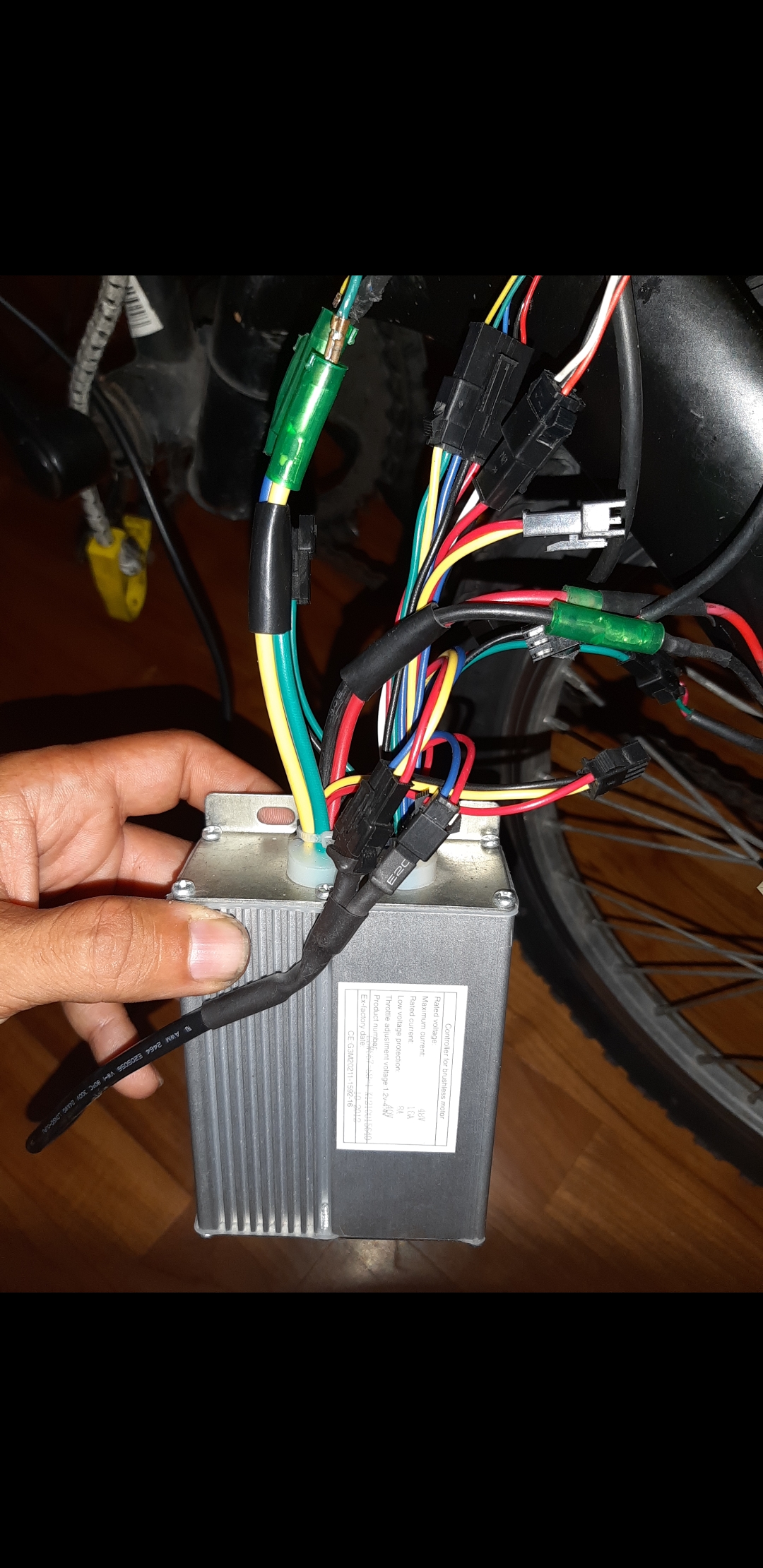

                | andrea 104KGUtente Master
   14771 Messaggi
                      |  Inserito il - 31/08/2019 :  22:01:10
                      | Stacca i cut off, per provare non ti servono, stacca il pulsante a tre posizioni, la centralina di alcedo va anche senza posizionandosi su potenza media. Usa solo il pas  e stacca anche l'acceleratore. Poi stacca il pas e usa solo acceleratore. Attenzione ai colori delle fasi. Prova diverse combinazioni non succede nulla. Una fa un rumore strano perche il motore gira all'indietro ma siccome c'è la ruota libera il mozzonon gira. Fai sapere! |

                      |  Inserito il - 01/09/2019 :  10:47:29

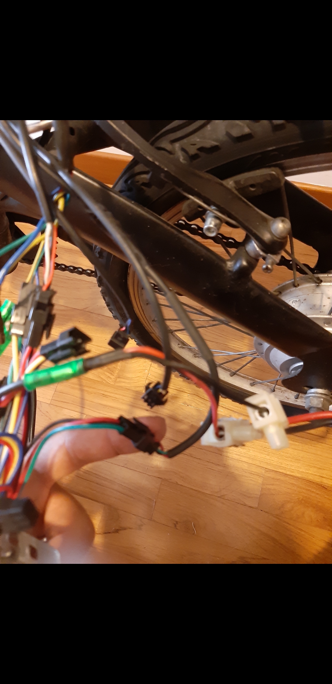

                      | queste sono le foto
  820,81 KB
                      | Franced

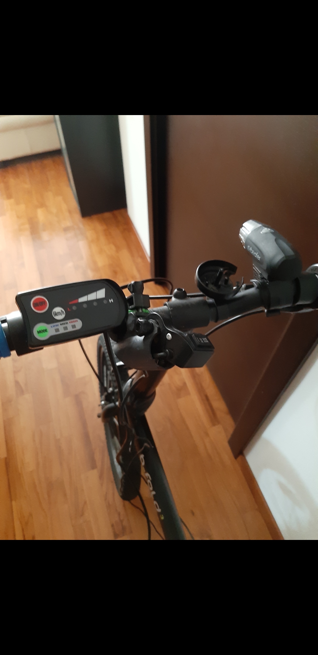

                | FrancescodUtente Medio
   125 Messaggi
                      |  Inserito il - 01/09/2019 :  10:48:56
  757,9 KB
                      | Franced

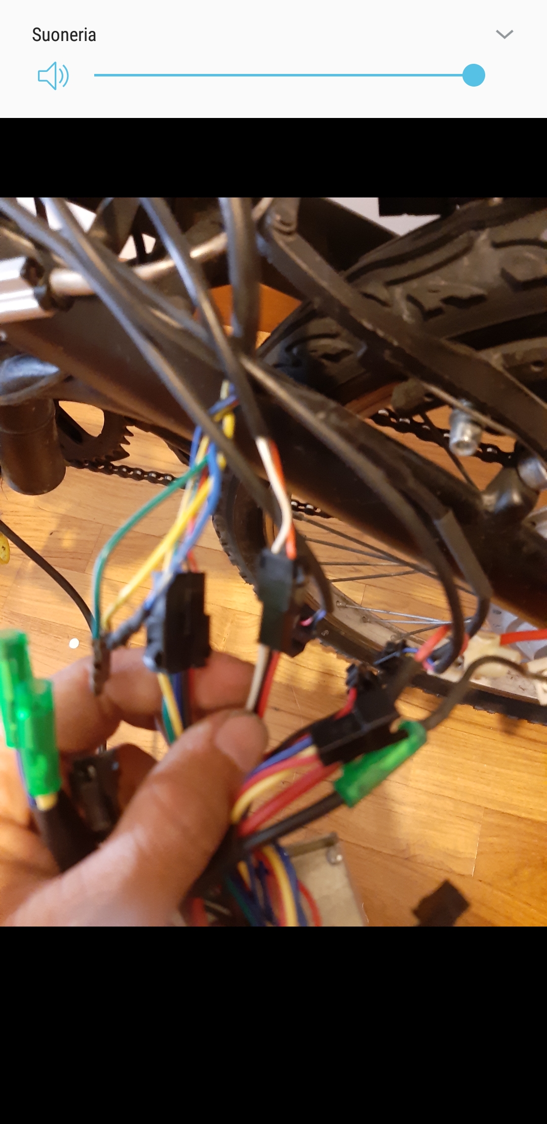

   125 Messaggi
                      |  Inserito il - 01/09/2019 :  10:50:03
  1094,61 KB
                      | Franced
   125 Messaggi

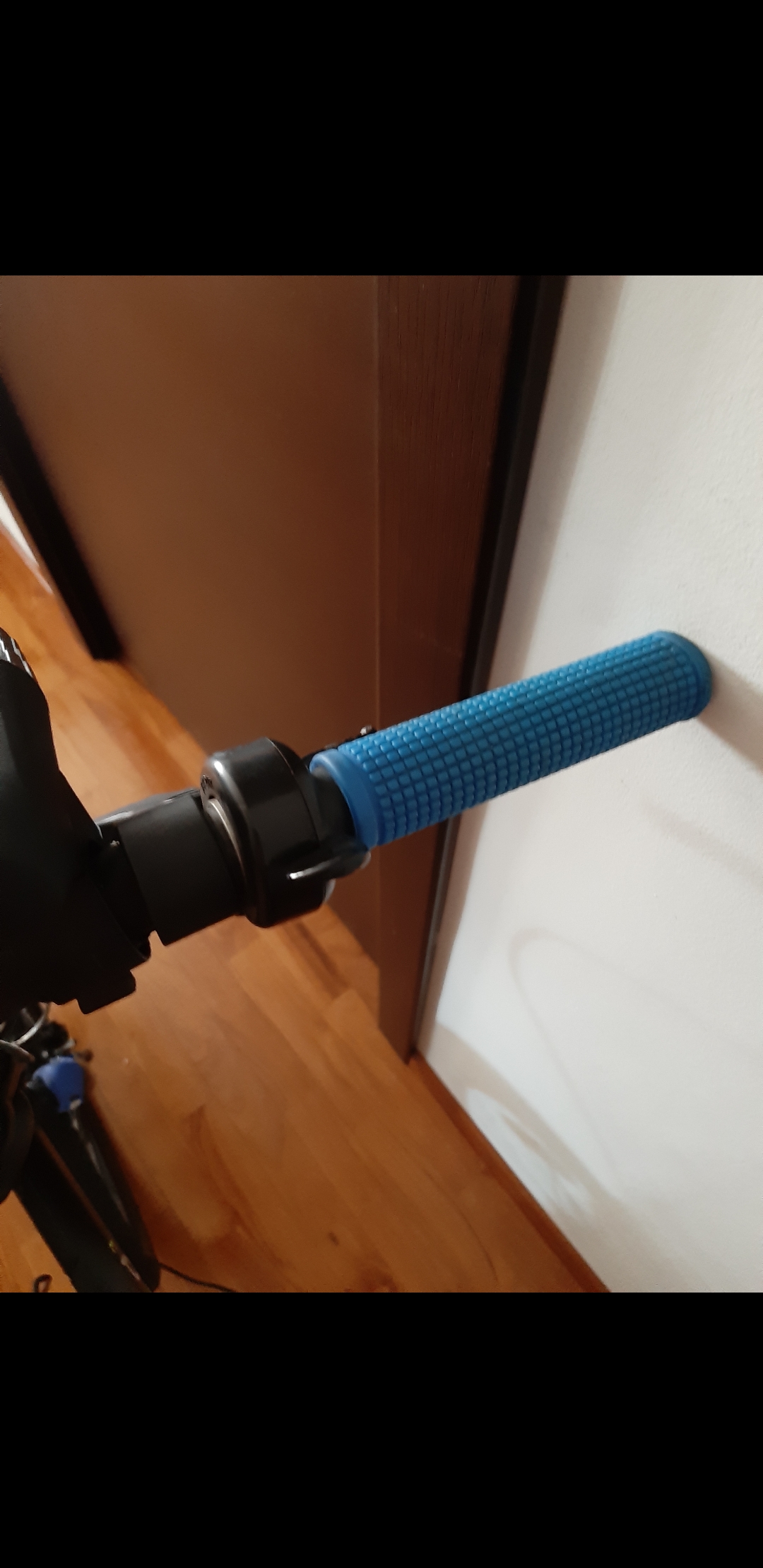

                      |  Inserito il - 01/09/2019 :  11:02:25
                      | collegamento pulsante tre
 e acceleratore
  997,05 KB
  1032,7 KB
                      | Franced
   125 Messaggi

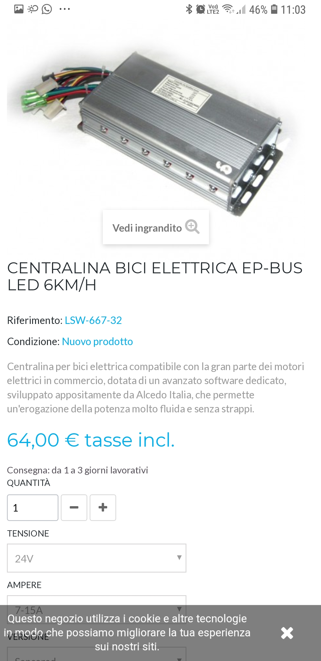

                      |  Inserito il - 01/09/2019 :  11:07:54
                      | centralina e caratteristiche la mia e' sensored 10 20 ampere
  502,98 KB
  676,69 KB
                      | Franced
                | Barba 49Utente Master
   36551 Messaggi
                      |  Inserito il - 02/09/2019 :  12:28:58
                      | Allora, il pulsante a tre posizioni se non collegato fa settare la potenza attorno al 70% di quella massima , e comunque NON impedisce assolutamente la partenza del motore...
 Naturalmente se lo hai collegato al connettore sbagliato il discorso cambia, così pure il connettore dell'acceleratore che talvolta si può scambiare con altro, non ti fidare del fatto che hai acquistato la centralina sullo stesso sito, è passato del tempo!!!
 Comunque collega solamente l'acceleratore, la batteria e il motore e prova, misura con un tester su Vdc la tensione sul cavi Nero/Verde dell'acceleratore, devi leggere circa 0,9V con levetta a riposo e circa 4,2V a tutto gas...
 PS) Non per gufare, ma ti ricordo che le centraline possono anche nascere difettose!!!
