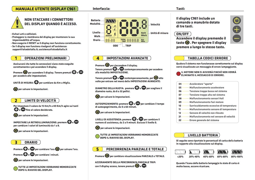

Se hai il c961 questo potrebbe servirti:
235,9 KB
