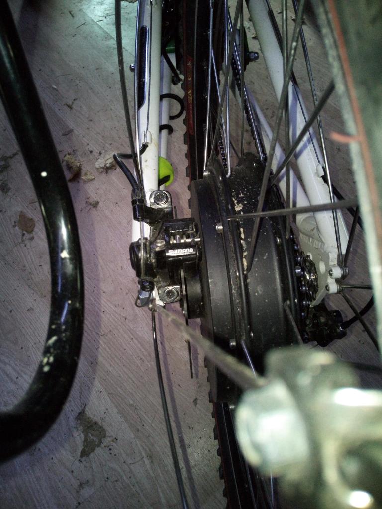

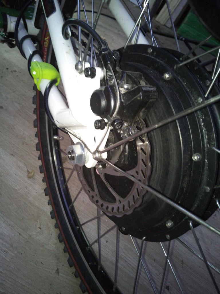

buongiorno,
rimango sempre sul tema del mio amato triciclo, dovendo ogni tanto cambiare la gomma sulla ruota motorizzata, mi trovo col problema del malefico freno a disco. Con il 9C il disco del freno pare molto piccolo, ed ogni volta devo togliere le pinza del freno e rimetterle anche perché c'è davvero uno spessore minimo tra il motorone e le pinze.
Chiedo: ha senso cambiare la pinza con una più "sottile" o magari mettere un disco più grande?
Massimo

non credo che troverai una pinza più piccola! Metti il disco da 203mm Sulla mia Orbea (si parla di 10 anni fa) avevo provato a limare qualche cosa ma è risultato che avevo rovinato la ghiera che serviva per regolare la distanza della pastiglia. Secondo me potresti anche toglierla e regoli con una chiave

Quoto metti il disco più grande. Anche nei bpm col 160 ci sono problemi. Tocca proprio non solo per la regolazione.

Ovviamente disco più adattatore da 160 a 203

Ho visto meglio la foto e mi sembra che anche con un disco 203 non riesci a regolare.
Prova a tagliare una brugola quanto più possibile... Altrimenti metti una pinza idraulica che non ha bisogno di registrazione.

In verità il freno posteriore su un trike non serve, lo uso solo per fare le derapate in curva. Il problema che ho è montare la ruota senza impazzire per regolare il freno ogni volta. Domani prendo le misure e cerco un disco / adattatore da 203
