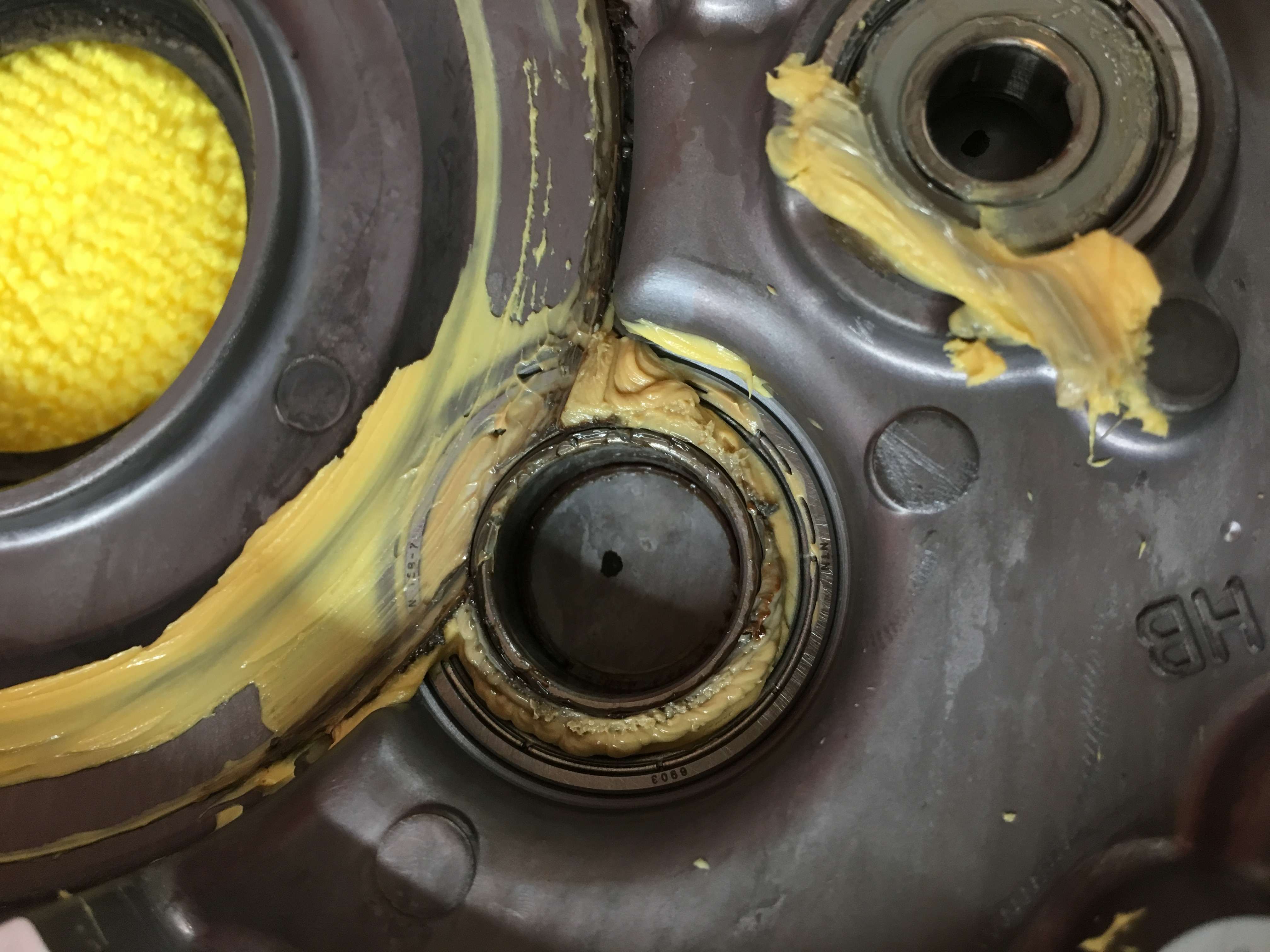

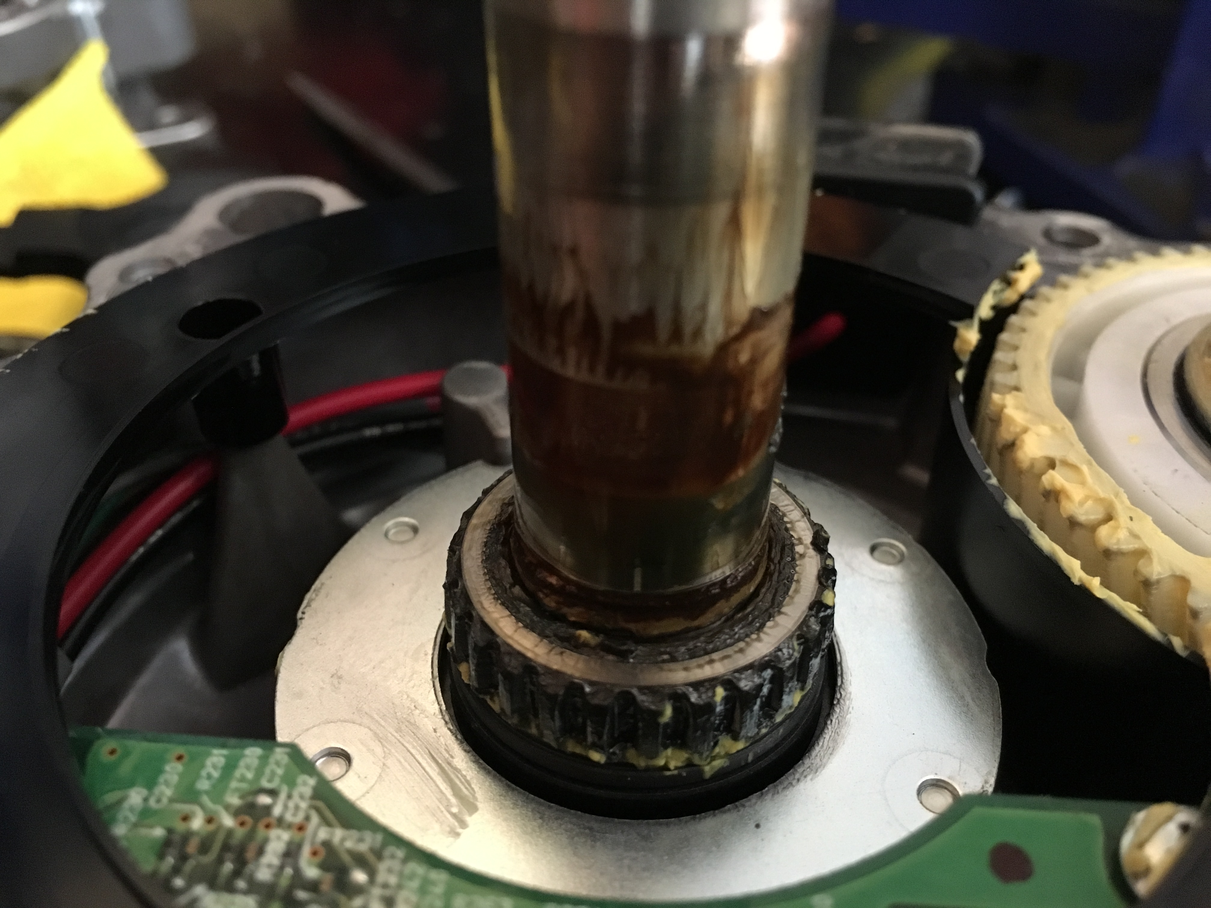

Il mio Yamaha PW non è mai stato silenziosissimo, però ultimamente sotto sforzo sembrava proprio un macinacaffè, inoltre pur essendomi alleggerito ed avendo migliorato la gamba i consumi risultavano alti, dopo l'ultimo lavaggio confrontandola col PWx di mia moglie ho riscontrato un maggior gioco del movimento centrale ed un maggior attrito nel girare i pedali a motore spento quindi mi sono deciso.
Ho contattato gli inglesi di https://www.performancelinebearings.com/ che vendono kit con i cuscinetti per alcuni motori, che non hanno però saputo indirizzarmi verso alcuna officina italiana, non conoscendo nessuno con le necessarie attrezzature ho deciso di affrontare la spesa della spedizione internazionale e glielo ho mandato.
Spedito mercoledì 28/8 con le poste (scelta errata, costosissimo) gli è arrivato il 3/9 il giorno stesso mi mandano le foto dei componenti danneggiati da una infiltrazione d'acqua.
1937,4 KB
1978,8 KB
Il preventivo mi risulta congruo, quindi procedono con la sostituzione sei 2 cuscinetti dell'albero, altri 2 cuscinetti interni, 2 o-ring, 1 guarnizione. Pago con carta di credito ed il giorno successivo il motore riparte destinazione casa, arriva il 10 settembre e ieri l'ho rimontato e collaudato.
Stupefacente! meglio che da nuovo, silenziosissimo, si sente solo il rumore degli pneumatici e grazie al ridotto attrito spinge molto di più, ho provato solo a fare la rampa del box, ma col 32/11 in standard è salito che sembrava un motorino. Sabato ho annullato un impegno pregresso ed andrò a collaudarlo sul campo.
Come ho già scritto da elogiare anche il costo della riparazione, metà di quanto speso è costituito dalle spese di spedizione.
Il motore ha 3600 km fatti in poco più di 2 anni, ed avrà subito una trentina di lavaggi, sempre solo con tubo da giardino a pioggia.
In sostanza. anche yamaha è riparabile.

Come è possibile danneggiare un motore con una banale pompa da giardino?
o è stata la pioggia, schizzi, fango, etc?
Son contento per te a prescindere, ma non riesco a spiegarmi le infiltrazioni d'acqua.
Percorso più di 33.000 km con due hub anche sotto i monsoni... entrambi immacolati.
Inserito il - 12/09/2019 : 11:48:47  Mostra Profilo Invia a Steu851 un Messaggio Privato  Rispondi Quotando
oltre ai lavaggi si è fatta un paio di viaggi sul portabici posteriore sotto il diluvio. Poi schizzi e fango sono all'ordine del giorno facendo prevalentemente off-road, non per niente sono obbligato a lavarla ogni 2 massimo 3 uscite.
Ho smontato un paio di hub bafang e li ho trovati tutt'altro che impermeabili come costruzione
