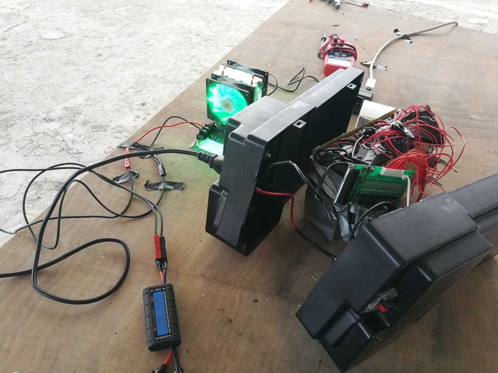

Ho avuto lo stesso dubbio e avevo pertanto testato le tensioni direttamente ai pin del BMS, stessa lettura.
Nel frattempo mi godo un po di luci da discoteca :-)
