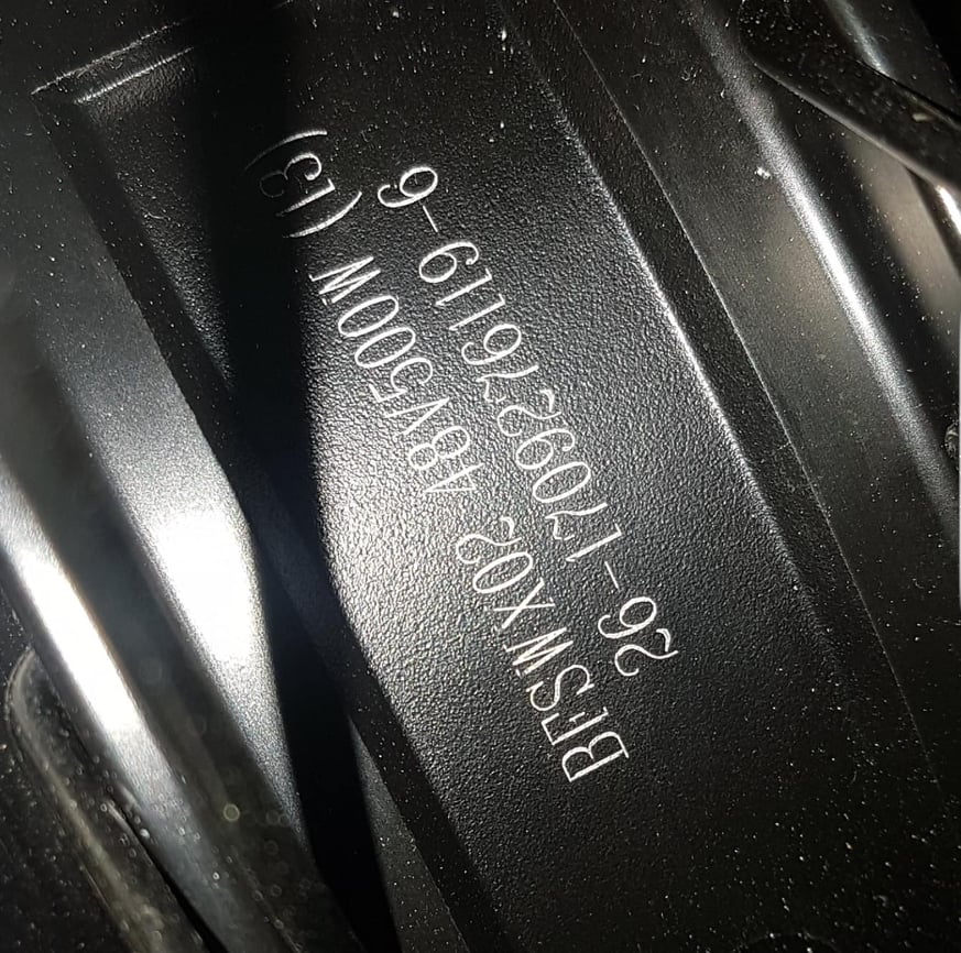

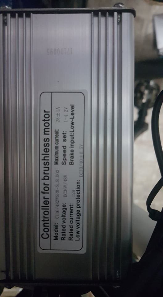

Ciao, qualcuno sa dirmi che caratteristiche ha questo motore Bafang hub posteriore?
Vi posto pure la centralina annessa allo stesso.

Questo è il motore

Ora vi chiedo, è un motore da salita o da pianura?

È un codice 13 quindi una via di mezzo tra velocità e salita.
È 48 volt e 500W continui.
La centralina è 12A continui e 25A di picco (molta roba)
In pratica 48x12= 576W continui
48x25=1200W di picco.
Devi montare una batteria adeguata, almeno 13Ah altrimenti la distruggi in pochi mesi!
Ovviamente a batteria carica avrai:
54x12=648W continui
53x25=1350 di picco

Il motore è 48 volt quindi se usi una batteria da 36 volt non raggiungerai manco i 22 kmh...
Ancora, il motore è per ruota da 26"
È già raggiato?

i cocici 13 di solito staccano a 31-32 kmh in pianura, almeno i bpm...

Il suo è un swx02 marcato 48 volt.
Se usa una batteria da 36 volt non arriva manco alla velocità di legge.

È da ruota 26, almeno così si evince dalla foto che ha postato.

Su ruota da 26" raggiunge una velocità da codice della strada, ecco perchè è siglato 26"...

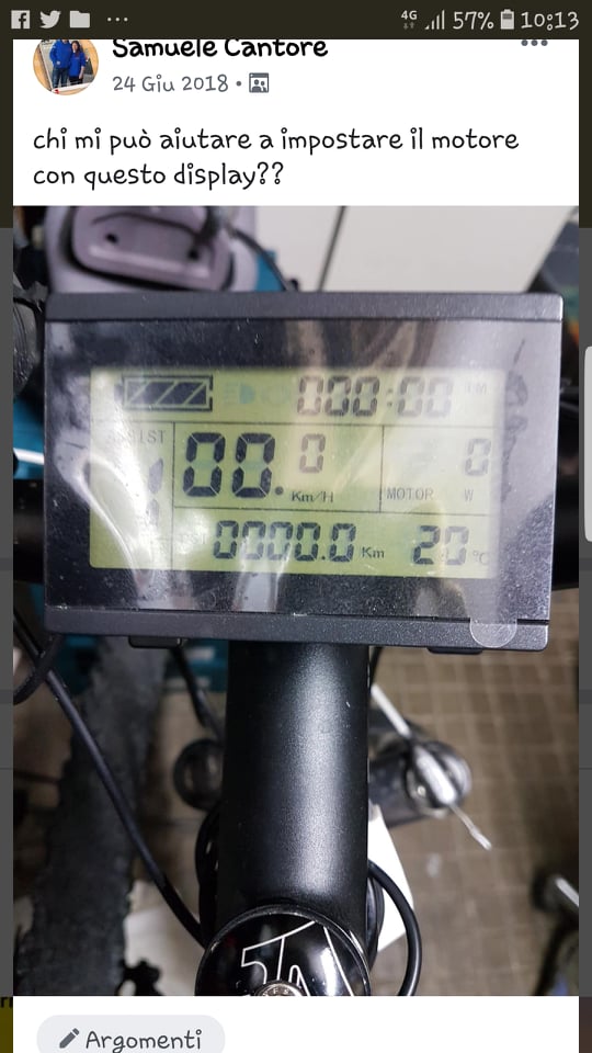

Questa è la foto del display

Scusami ma dalla foto si legge 26"

Poi quel display non ha uno stralcio di marca e/o di modello. È come cercare un ago in un pagliaio.

ciao windfire,
il display che mostri è un comune lcd3
su cui puoi impostare molti parametri!!
compreso gli Ampere che puoi chiedere
alla centralina. Tieni conto che di default
non è detto che sia impostato sempre al massimo.
Chiedi a Andrea104kg, una volta mi inviò
un link (che non trovo più..) di istruzioni in inglese,
ma comprensibile.
Probabile che lui l'abbia memorizzato e che te
possa inviare.

se il display è un lcd3,vai su bmsbattery e dal sito puoi scaricare il manuale di programmazione
