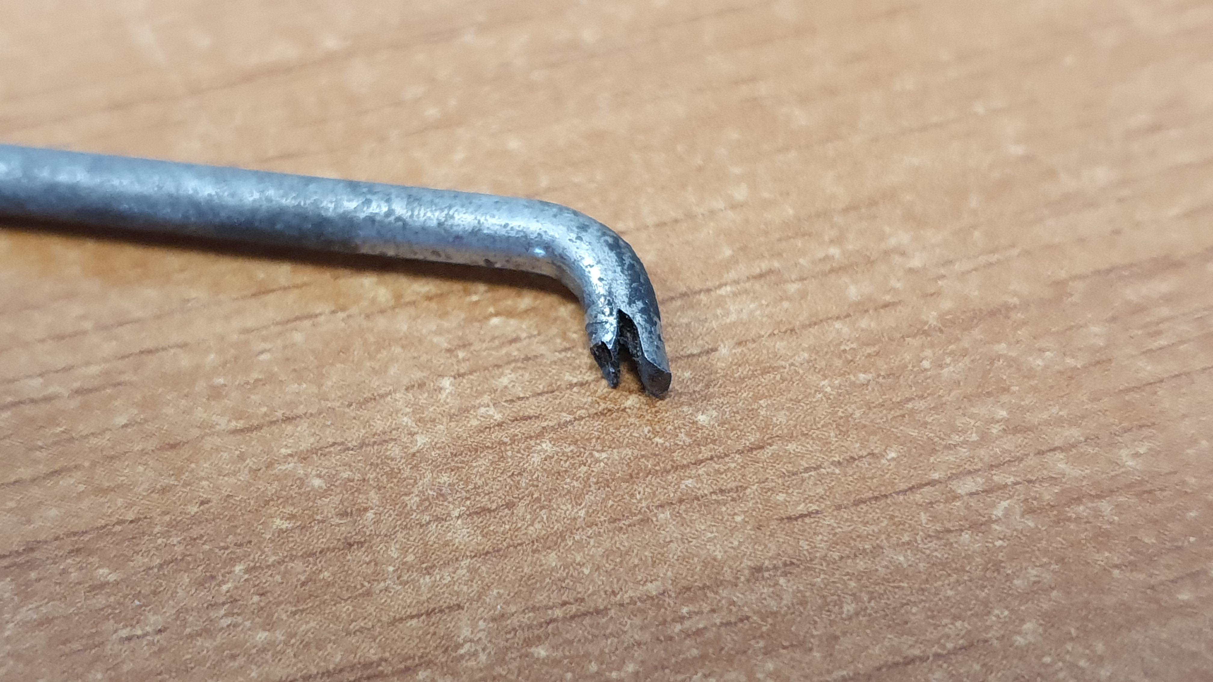

I raggi si piegano ma da qui a farli spezzare ce ne vuole! Puoi postare una foto dei raggi spezzati?

Comunque si sono entrambi spezzati in corrispondenza della piegatura del raggio, dove fanno presa nel foro sul motore. Tra l'altro la frattura non è netta, ma quasi seghettata; davvero strano. Si che la suocera sarà una novantina di kg, ma insomma...!

I raggi si sono rotti perchè non ne è mai stata controllata la tensione, va fatto specialmente sulle bici elettriche e ancor più se la ciclista è pesante: Comunque probabilmente è salita su un marciapiede oppure ne è scesa, o è incappate in una di quelle buche tranello che sono abbastanza comuni nell'asfalto delle nostre strade.

Ecco a voi il raggio rotto!
Tutti e due così.
