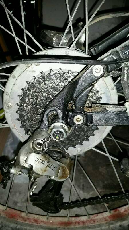

14667 Messaggi
Inserito il - 10/08/2019 : 13:53:28  Mostra Profilo Invia a andrea 104KG un Messaggio Privato  Rispondi Quotando
Quotone fotografico. Come vedi il forcellino sullo sfondo si è allargato a dismisura, il motore ha girato tranciatp i cavi..
Liky2000
174 Messaggi
Inserito il - 10/08/2019 : 14:05:19  Mostra Profilo  Rispondi Quotando
Per la miseria, nella foto si riesce a capire il disastro. Grazie tantissimo ad entrambi ragazzi, ora vedrò di convincerlo... Grazie anche per la spiegazione degli rpm. A presto!!!!!

36517 Messaggi
Inserito il - 12/08/2019 : 10:27:46  Mostra Profilo Invia a Barba 49 un Messaggio Privato  Rispondi Quotando
Come ti ho scritto sopra i telai che nascono per ospitare un motore a scoppio NON sono adatti per un motore elettrico senza grosse modifiche, non si tratta di robustezza strutturale, ma solo della forma dell'alloggiamento dell'asse posteriore...
Oltretutto una motocicletta ha i perni ruota sfilabili e quindi i forcellini chiusi, come cappero pensate di inserirci un motore da bici elettrica? Se acquisti quel telaio devi metterci poi un motore centrale, non nel mozzo ruota!!!

Liky2000
174 Messaggi
Inserito il - 12/09/2019 : 10:25:57  Mostra Profilo  Rispondi Quotando
Ma come lo alimenti e con che centralina e batteria, dipende tutto da quello non puoi mandarlo a 1000w..
Ciao, vorrei alimentarlo a 48v quando devo fare 50/60km, mentre quando devo fare qualcosa di più spinto a 72v. Due batterie da 48v 20A in parallelo per la prima configurazione, e due 36v sempre in parallelo per la seconda. La scelta della centralina è il problema, non so quale potrebbe fare al caso mio.
36517 Messaggi
Inserito il - 12/09/2019 : 10:50:31  Mostra Profilo Invia a Barba 49 un Messaggio Privato  Rispondi Quotando
Ma chi te lo fa fare di complicarti la vita con ben quattro batterie? Ricordati che invecchiano anche se non le usi, e siccome non sai certo quando le impiegherai non puoi nemmeno "ibernarle" per attenuarne il degrado elettrochimico...
Poi guarda che viaggiare a 72V implica consumi di corrente esagerati, quindi dovrai procurarti due batterie da 36V (da mettere in serie, ovviamente) assemblate con celle ad alte prestazioni e di capacità elevata.
Per la centralina guarda sul sito "Ebikes.ca" hanno talvolta in vendita centraline che si possono alimentare da 36V fino a 72V...
Altrimenti prenditi una Kelly Controllers e vai sul sicuro.
Liky2000
174 Messaggi
Inserito il - 12/09/2019 : 14:59:30  Mostra Profilo  Rispondi Quotando
Ciao Barba, beh in effetti 4 batterie sono tante, tuttavia non credo che con la batteria da 48v (54.6v) ci si possa divertire tanto, però se come consigli si usano delle celle di qualità, viene fuori una ebike con una buona autonomia, e nemmeno troppo costosa. Sai se il Mxus 3 turbo v2, a 48v si comporta bene anche in salite non troppo impegnative?
36517 Messaggi
Inserito il - 12/09/2019 : 19:49:10  Mostra Profilo Invia a Barba 49 un Messaggio Privato  Rispondi Quotando
Basta che tu mi scriva il numero di RpM di targa a 36V e io ti rispondo a stretto giro di posta!!!
Naturalmente tutto dipenderà anche dalla centralina che ci colleghi, tra 250W e 2000W c'è una bella differenza in salita...
Liky2000
174 Messaggi
Inserito il - 13/09/2019 : 10:55:33  Mostra Profilo  Rispondi Quotando
Ciao Barba, ecco qui i dettagli del mxus ricevuti tramite mail.
Speed ranges of this motor:
560 RPM at 48 volts
700 RMP at 60 volts
840 RMP at 72 volts
980 RMP at 84 volts
1120 RMP at 96 volt
Se non erro, mi avevi detto che sotto i 250 rpm, il motore è definito high torque, mentre al di sopra è un high speed. Questo è lo stesso motore dello Stealth Bomber. Grazie sempre di tutto.
Modificato da - Liky2000 in data 13/09/2019 10:57:13
36517 Messaggi
Inserito il - 13/09/2019 : 12:40:04  Mostra Profilo Invia a Barba 49 un Messaggio Privato  Rispondi Quotando
Bene, se quel motore fa 560RpM a 48V in pratica non è utilizzabile se non su ruota da 20", su ruota da 28" raggiunge i 75Km/h (teorici) e in salita non va nemmeno se lo spingi, è un motore da pista...
Naturalmente alimentato a 72V farebbe ben 113Km/h (teorici) e in salita andrebbe ancora peggio.
Ovviamente per far fare 75Km/h alla tua bici occorrono almeno 2600-2800W "alla ruota" quindi data la percentuale di perdite della centralina e del motore (siamo attorno al 25%, i motori rendono l'85% e le centraline il 90%) dovrai prelevare dalla batteria ben 3300-3500W, ovvero ti occorre un controller da 70A di picco abbinato ad una batteria "monstre" capace di erogare 70A senza battere ciglio e di capacità abbastanza elevata per poterti permettere un'autonomia decente...
Se cercherai di alimentare quel motore con una centralina da 48V-45A (facilmente reperibile) otterrai solo una bici spompata in salita e in accelerazione e che su strada non supererà i 55-60Km/h dopo un lungo lancio.
L'alimentazione a 72V non la prendo nemmeno in considerazione, occorrerebbero almeno 8300-8500w di potenza alla ruota, quindi fatti tu i conti!!!
Se lo monti su una ruota da 20" "cicciotta" (in pratica una 24") la cosa si fa più abbordabile, la velocità a 48V passa a circa 64Km/h (teorici) e il tiro in salita e l'accelerazione migliorano un po', e come potenza necessaria si scende a circa 1700-1900W alla ruota, quindi a circa 2500W prelevati dalla batteria e ad un controller da "soli" 48V-50A!
