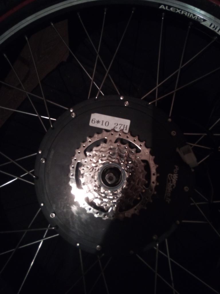

buongiorno
sono di nuovo qui con le domande del meccanico ignorante
come smonto la questo pacco pignoni?
Ho portato la ruota da tre ciclisti:
il primo mi ha detto che non aveva attrezzi perché "non standard"
il secondo ha usato un attrezzo che non era di misura perché il perno della ruota è più grande di quello normale da bici.
il terzo ha provato con un attrezzo senza riuscire
Mi date qualche suggerimento?

Inserito il - 23/09/2019 : 15:33:17  Mostra Profilo Invia a Marcoermejo un Messaggio Privato  Rispondi Quotando
Io ho comprato la classica chiave per ruote libere e ho fatto allargare il foro centrale in modo da avere una chiave per far passare l'asse più grande... probabilmente puoi fare lo stesso con un trapano.
36516 Messaggi
Inserito il - 23/09/2019 : 15:34:58  Mostra Profilo Invia a Barba 49 un Messaggio Privato  Rispondi Quotando
Semplicissimo, devi acquistare una normalissima chiave per ruote libere e poi con il trapano allargarne il foro centrale in modo che ci passi l'asse del motore, mi meraviglio dei ciclisti che hai interpellato, sono proprio delle fave lesse!!!

ronco
544 Messaggi
Inserito il - 24/09/2019 : 00:14:16  Mostra Profilo Invia a ronco un Messaggio Privato  Rispondi Quotando
guarda che non si trapana facilmente, è temprato. io ho dovuto allargarlo al tornio con un utensile da interno a placchetta....

@Ronco: Se usi quell'estrattore nel modo adeguato (va stretto in morsa e poi ci fa "infilata" sopra la ruota con il pacco pignoni da smontare) vedrai che sta benissimo in quadro, se invece ti ostini ad usare una chiave a leva per ruotarlo incontri questo problema, ma il sistema giusto è quello con la morsa!!! Oltretutto è il meno faticoso e il meno rischioso per le mani!!!

ma allora, visto che il pacco pignoni è rovinato, potrei fissare il pacco pignoni alla morsa e poi girare la ruota?
remora
1013 Messaggi
Inserito il - 24/09/2019 : 09:52:30  Mostra Profilo Invia a remora un Messaggio Privato  Rispondi Quotando
Non devi fissare il pacco pignoni, ma il suo interno
36516 Messaggi
Inserito il - 24/09/2019 : 13:11:29  Mostra Profilo Invia a Barba 49 un Messaggio Privato  Rispondi Quotando
Infatti, se fissi il pacco pignoni nella morsa e poi giri la ruota con le mani la ruota libera va in folle e non allenti un bel niente!!!

Inserito il - 24/09/2019 : 13:19:56  Mostra Profilo Invia a tarmax un Messaggio Privato  Rispondi Quotando
@barba49, dipende da che parte giro, da una parte gira a vuoto, ma dall'altra dovrebbe svitarsi; no?
36516 Messaggi
Inserito il - 24/09/2019 : 13:31:04  Mostra Profilo Invia a Barba 49 un Messaggio Privato  Rispondi Quotando
No, dall'altra parte lo stringi ancora di più quindi non lo fare perchè poi non si smonta nemmeno con l'apposita chiave!!!

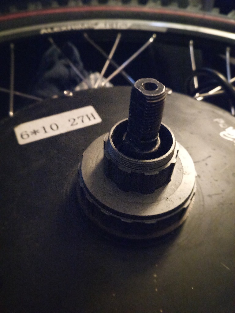

Con fatica ho smontato il pacco pignoni.
Con sorpresa ho trovato questo.
Non mi pare sia uno standard.
Rimonto il pacco originale Be faccio finta di non aver visto nulla o in commercio trovo qualche soluzione?
140,9 KB
Scusate ma faccio fatica a scrivere dal telefono.
remora
1013 Messaggi
Inserito il - 30/09/2019 : 19:39:10  Mostra Profilo Invia a remora un Messaggio Privato  Rispondi Quotando
Devi comprare un pacco pignoni con attacco a cassetta.

14667 Messaggi
Inserito il - 30/09/2019 : 20:25:46  Mostra Profilo Invia a andrea 104KG un Messaggio Privato  Rispondi Quotando
Sicuro che la cosa grossa non sia uno spessore che si può togliere? mai visto niente di simile...
36516 Messaggi
Inserito il - 30/09/2019 : 20:51:19  Mostra Profilo Invia a Barba 49 un Messaggio Privato  Rispondi Quotando
Scusami, ma tu NON hai smontato il pacco pignoni dal motore, lo hai solo smembrato lasciando il corpetto sul carter, devi ancora smontare il pezzo giusto!!!
Non affannarti, senza la giusta chiave non lo smonti!!!

nel frattempo ho pensato che esistesse la possibilità di svitare il tutto ruotando la ghiera.
36516 Messaggi
Inserito il - 01/10/2019 : 12:45:51  Mostra Profilo Invia a Barba 49 un Messaggio Privato  Rispondi Quotando
Ovviamente no, ruotando la ghiera nel giusto senso scatta la ruota libera, quindi non si allenta niente!!! Non cambia niente rispetto ad avere i pignoni montati!
14667 Messaggi
Inserito il - 01/10/2019 : 15:26:09  Mostra Profilo Invia a andrea 104KG un Messaggio Privato  Rispondi Quotando
Adesso ho capito.. ha aperto la ruotalibera.. bè adesso forse con una cagna da idraulico viene..
