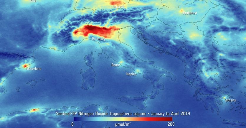

Inserito il - 29/09/2019 : 07:34:40  Mostra Profilo Invia a claudio02 un Messaggio Privato  Rispondi Quotando
io preferirei abitare nelle colline tue
nelle pianure mie devi respirarti:
polveri pm10 ecc
monossido di carbonio
i composti dell'azoto e soprattutto il biossido d'azoto
ecc
qui l'autonomia della bipa è elevata
quella del ciclista meno

15285 Messaggi
Inserito il - 29/09/2019 : 12:47:48  Mostra Profilo Invia a andrea 104KG un Messaggio Privato  Rispondi Quotando
polveri pm10 ecc
ecc
54,13 KB
mamma mia, guradando meglio la cartina la situazione è bruttissima neppure le grandi città sono in quella situazione. Fuggite da lì è una camera a gas!

-sandro-
582 Messaggi
Inserito il - 30/09/2019 : 11:55:13  Mostra Profilo  Rispondi Quotando
polveri pm10 ecc
ecc
54,13 KB
Non è così male come sembra se vai in bici :)
La Padania ha il problema topografico che non permette lo scambio di aria, le altre città d'Italia non è che stanno messo così bene. Praticamente tutte superano il limite EU di PM2.5 e Ozono di 35gg l'anno.
Modificato da - -sandro- in data 30/09/2019 11:57:18
