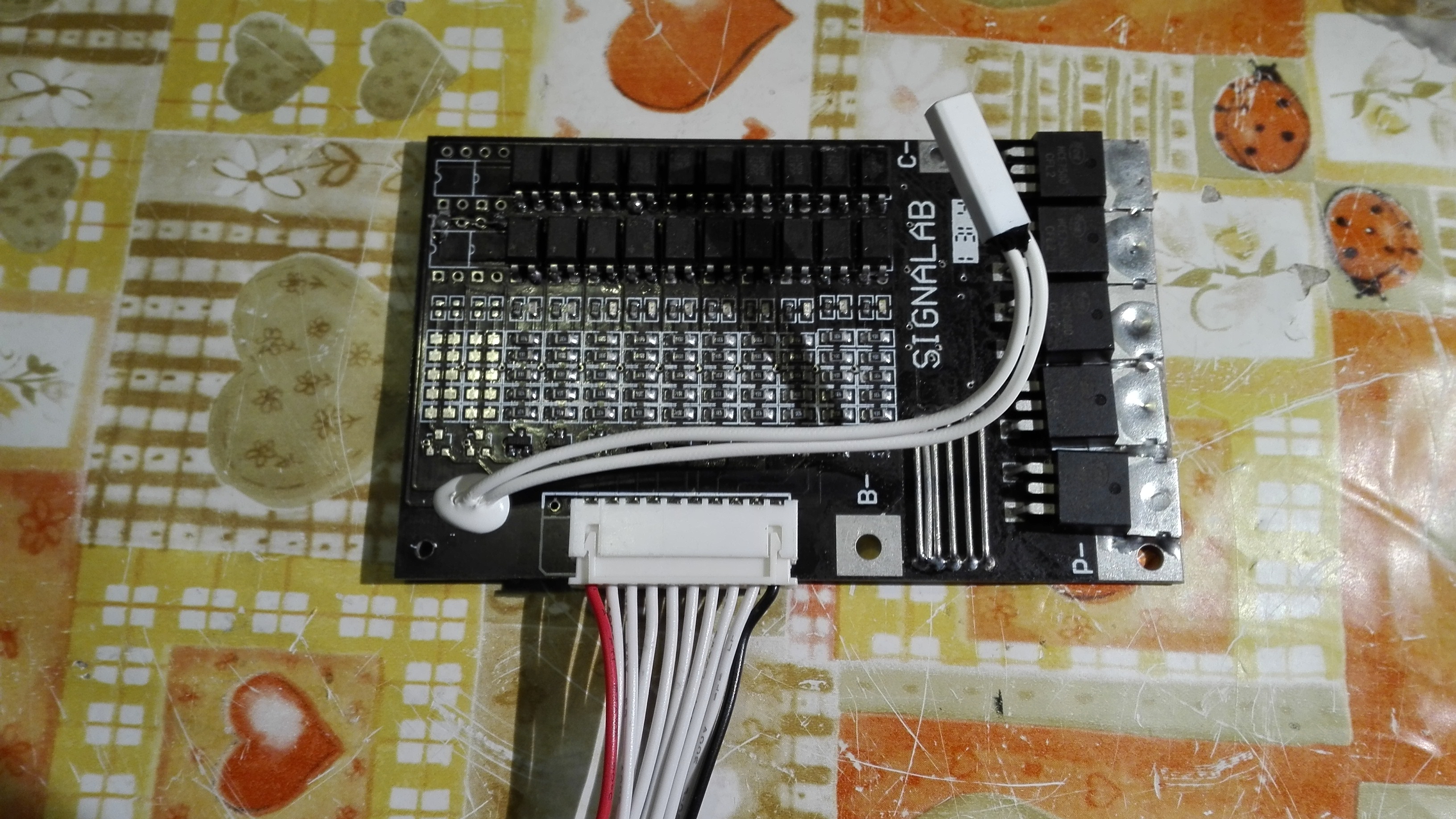

ci sono buoni anche su bmsbattery,personalizzabili e anche bluetooth,
mentre i famosi signalab con anche i led per segnalare fase di carica di ogni parallelo semrano ormai introvabili,
si trova qualcosa quì,ma non i 36V
https://www.ebay.it/itm/BMS-for-48V-13-cells-Li-Ion-Battery-Pack-30A-Drain-Rate-With-Balance-Function/152118521193?hash=item236af86d69:g:gh4AAOxyFrNRvp9n
in sostanza devono avere almeno il bilanciamento che va dai 30 ai 100mA(signalab),poi switch,regen,sonde temperatura,uscita v-meter,usb,bluetooth,lucette e quant'altro sono opzioni soggettive,
logicamente usandone uno da 100A,con batteria da max 50A,in caso di corto non stacca e va a fuoco!
insomma per tutte le tasche,ma sempre meglio avere bms e magari pure un fusibile!

Ho trovato bene con questi...presi su banggood...
Ci sono anche quelli di color rosso completamente sigillati con i soliti due o tre fili che escono. Quelli sembrano buoni, presi sempre su banggood.
anch'io ho preso qualche volta da Nkon però dopo quello che ho sentito riguardo la freschezza è l'originalità delle Celle da loro vendute, prendo solo da enerdan.
Avevo preso i signalab con led di bilanciamento, li avevo trovati in America anni fa e ne avevo presi due, ne tengo ancora uno quasi per ricordo.
from elettronica on banggood.com
https://banggood.app.link/5l3qNfzng0

Dimenticavo di dire che il BMS che ho messo nel link ho avuto modo di testarlo bene proprio ieri.
Bilancia bene e stacca a 30 volt esatti.
