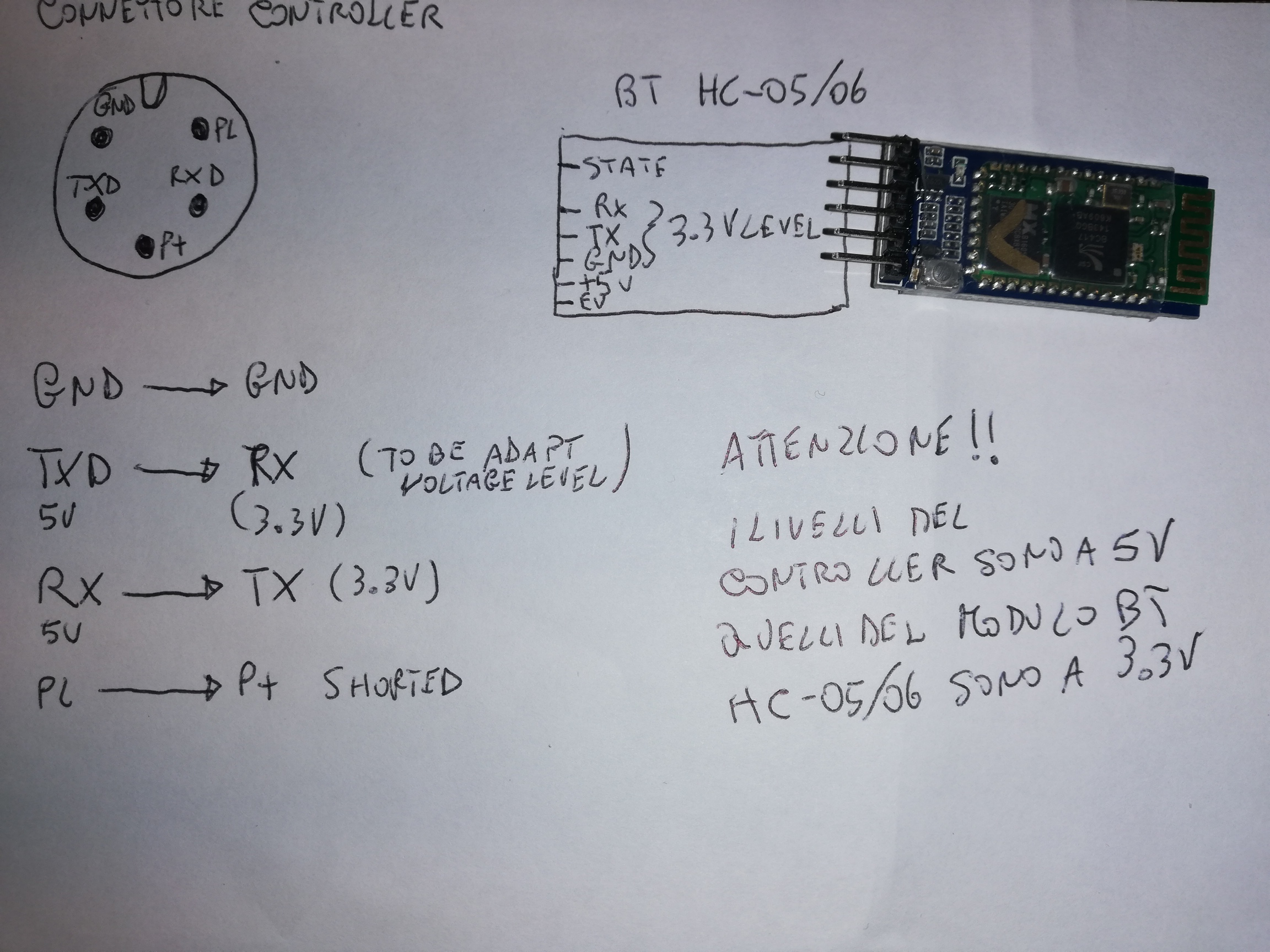

Salve,
Secondo voi può funzionare un a crocchio come quello in foto?
Si tratta di trasferire i dati della centralina del BBS non via cavo ma via Bluetooth.Quel modulino (gestito da comandi AT) BT HC05 o HC06 trasferisce dati UART via BT e diventa a tutti gli effetti una porta COM. A che pro direte voi?per non avere cavi tra i piedi #128513; e chissà .. per altre idee

Mah, per mia esperienza ti dico che sulle bici elettriche di solito i sistemi senza cavi funzionano male a causa dei radiodisturbi generati dal motore, ad esempio in computerini WiFi per la velocità si bloccano, fai un po' di test...

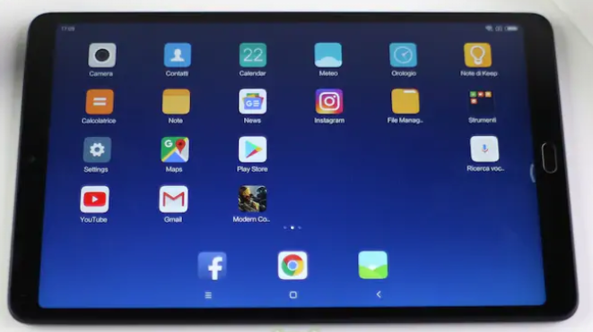

Secondo me se funziona é l'ideale...
Secondo me se ci fosse un software da scaricare su un tablet
potresti avere uno schermo multitasking..
Un monitor che fa tutto, mappe, news, percorsi, video, intrattenimento.. pagamenti, foto..
Non elimineresti un cavo ma un display limitato...

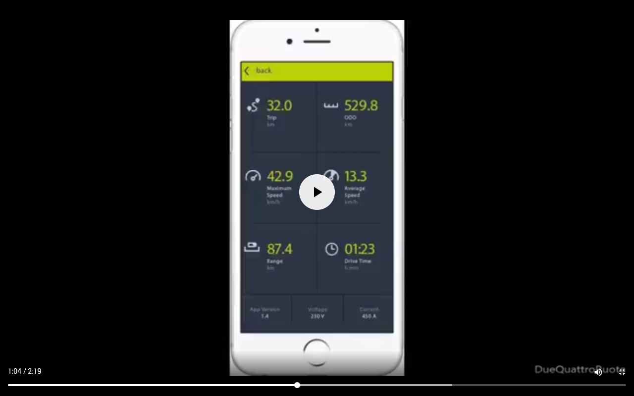

Ho fatto una ricerca veloce.. l'app esiste già..
Bafan go
164,59 KB
https://www.youtube.com/watch?v=azjJDxHXNjs&t=65s
https://www.youtube.com/watch?v=dE2Vmq5bMo4
https://endless-sphere.com/forums/viewtopic.php?t=87479
