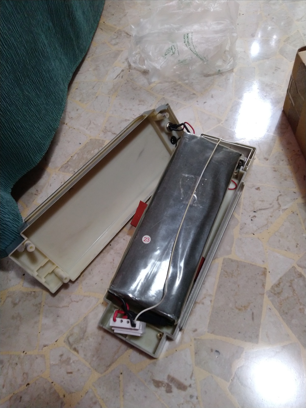

Ciao raga, causa batteria involontariamente dimenticata poggiata al portone del rimessaggio delle biciclette dello stabile dove abito per portarla a ricaricare in appartamento e non più trovata l'indomani mattina(ma chi è quell'imbecille ladruncolo da strapazzo?che te ne fai?) sono costretto a valutare l'opportunità di ricellare grazie ad un altro case identico di cui per fortuna dispongo.
Già condiviso argomento con il luminare giordano5847 ma si apprezzano altri commenti a riguardo costi e ipotesi di ricellaggio.
Allego foto (dimensioni 10x5x27.5)
E-Bike marca E-Move con motore 24V

Dietro mi calcoli in
quel contenitore ci dovrebbero stare fino a 42 Celle,
ma per stare più sicuri ci si potrebbe orientare su una 7s 5p.
Per farla con Celle di qualità si potrebbe ottenere minimo una 14,5 ah e Massimo una 17 ah.

Qualcun'altro disponibile ad offrirmi il ricellaggio come da immagine sopra?

Io ho chiesto un preventivo e ne sono contento però non l'hò ancora ordinato il ricellaggio lo faro in settimana

Mi sembrano prezzi un pochino alti.
300 euro per rigenerare una 36v 10Ah
