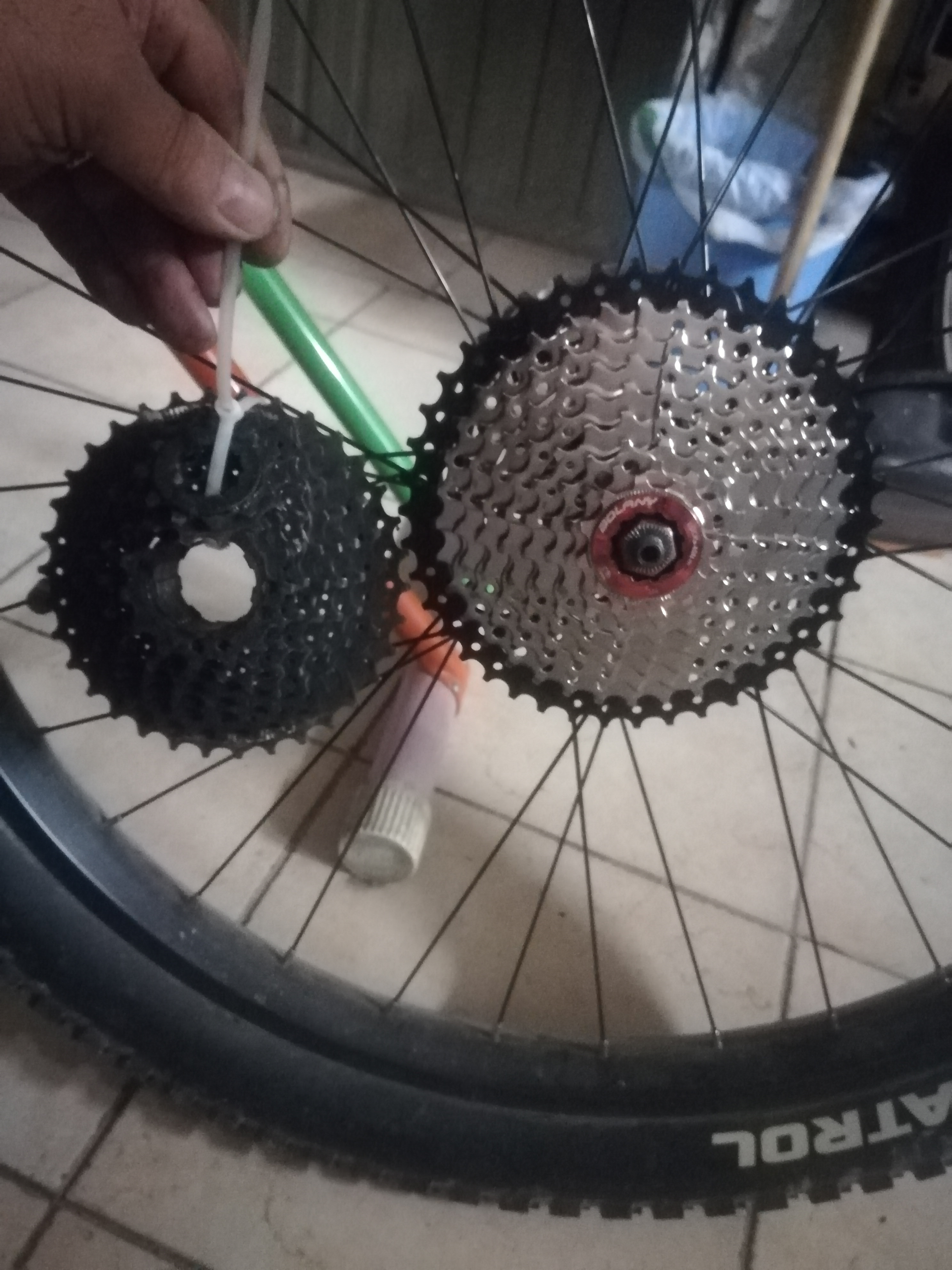

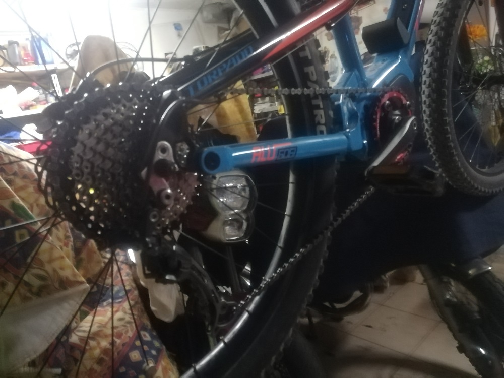

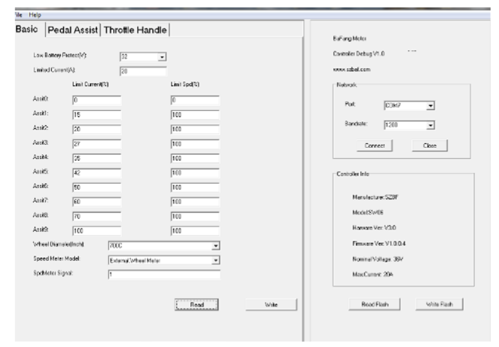

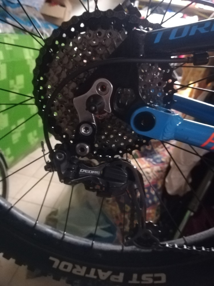

Continuo ad aggiornare, arrivato il pacco pignoni 11/42 ed e arrivato anche il cavetto per programmare il max, e con mia sorpresa dentro c'è un cip arduino (che averlo saputo avrei risparmiato 26€ dato che er Facilissimo da realizzare)va bè montato il pacco dato una sbirciatina dentro alle mappe ma senza modificare, anche perche su un forum dicono che non sono le mappe da modificare ma bensi il torque,bo per il momento e arabo per me, fatto un giro solito 45 km circa e un buon livello di sali scendi e devo dire che con i rapporti giusti finalmente si riesce a sfruttare la bici in ogni situazione,e senza consumare tutti i watt (al ritorno la batteria era sopra la metà) resta sempre a mio avviso la tendenza delle prime assistenze(specialmente 1° e 2°) in particolare a ridurre la spinta fino a "morire" sulla 3° questa tendenza e minore però si percepisce, però nel complesso soddisfatto,(forse e per questo che dicevano di intervenire sul parametro del torque) allego alcune foto (al ritorno lungo il margine del bosco ho anche raccolto dei funghi "gaitelli" da noi li chiamiamo cosi

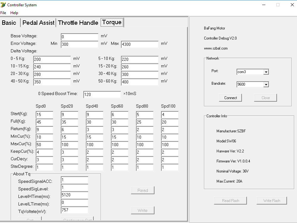

La prima e la schermata dei parametri del mio max, sul sito che dicevo c'è un'altra voce che setta il torque, ma non sono riuscito a trovare il programma

Cosa intendi per va morire? Raggiunge la cadenza max e poi non tira più? Non vedo cosa centra il torsimetro .

Va a morire inteso come se quando sei al limite con la tua pedalata l'assistenza "muore" con te, non ti spinge, per intenderci e come se non avesse una soglia minima continua, sono stato spiegato per dirla alla Anna Maria Barbera,
tu ai scritto in un post che il tsdz2 si fregava i rapporti, ecco più o meno e cosi, lo fa con le prime due assistenze già con la 3° e tutto un altro andare, però quella tendenza di fregarsi i rapporti c'è

In effetti il torque forse non centra,spulciando un'altro posto in inglese ho visto che si hanno ritoccato le mappe però poco e hanno alzato la soglia % di mantenimento della corrente da 30(che e il set originale) portata ad 80

Bè credo raggiunga la soglia massima di cadenza... lo fa con i rapporti corti in fuoristrada? Il tsdz2 murava a 80 di cadenza, col nuovo soft è migliorato e il muro non lo sento più... o meglio coi rapporti cortissimi non da la max potenza, non muore semplicemente siccome per ragioni fisiche quando si mettono i rapporti cortissimi la potenza umana a elevata cadenza diminuisce, lui si fissa 650w quando potrebbe darne 800... bisognerebbe fare un soft che preveda tale inconveniente ma gli americani non ci sentono,loro vogliono max potenza a bassa cadenza,per andare veloci e faticare poco...
Quindi se questo è l'inconveniente sì potrebbe essere la taratura del torsimetro/cadenza.

Che succede se si aumenta quella soglia, come consiglito da (mi sembra un utente canadese) si va a rovinare qualcosa e ci saranno benefici? adesso ho trovto e scaricato anche il programma che a la voce torque e anche la pagina con i vari chili di spinta che questo tipo a istallato, però sono restio a fare le modifiche (va da se che prima salvo l'originale per pararsi il c...) però se spacco qualcosa...

Inserito il - 09/11/2019 : 19:25:46  Mostra Profilo  Rispondi Quotando
34,91 KB
la pagina in più del programma e questa, e questi sono i valori da lui settati bo..

Perchè dovresti spaccare qualcosa? sul tsdz2 si passa da un firmware che da una media di 300w a uno che ne da almeno il doppio e non si spacca niente... tranne le solite cose che lì si rompono lo stesso
Da cosa dipenda il limite di cadenza di un motore elettrico purtroppo non lo so credo sia un pò come un hub, dalle caratteristiche intrinseche del motore... ma anche da come è gestito sicuramente ma non saprei aiutarti, mi dispiace

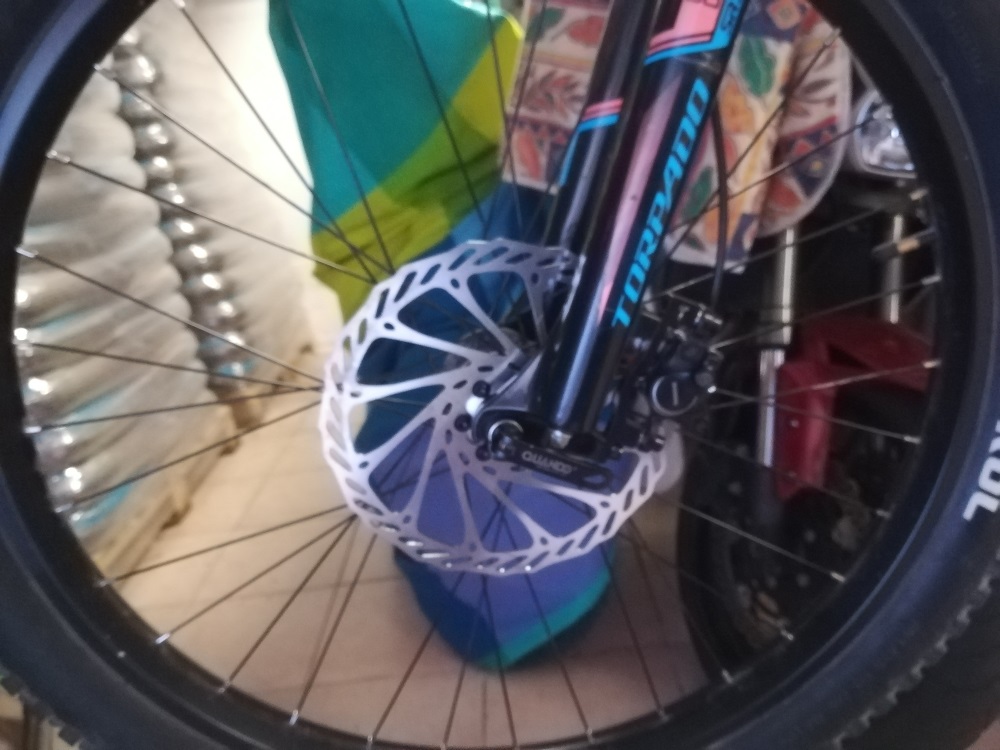

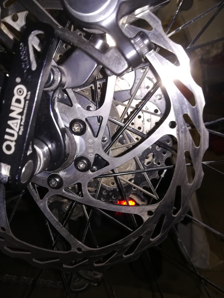

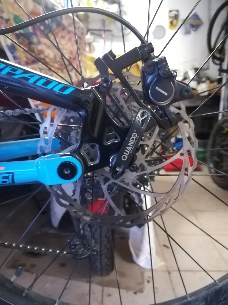

Inserito il - 07/07/2020 : 19:13:36  Mostra Profilo  Rispondi Quotando
Upgrade sulla thor montato dischi maggiorati (203 davanti e 180 dietro)
