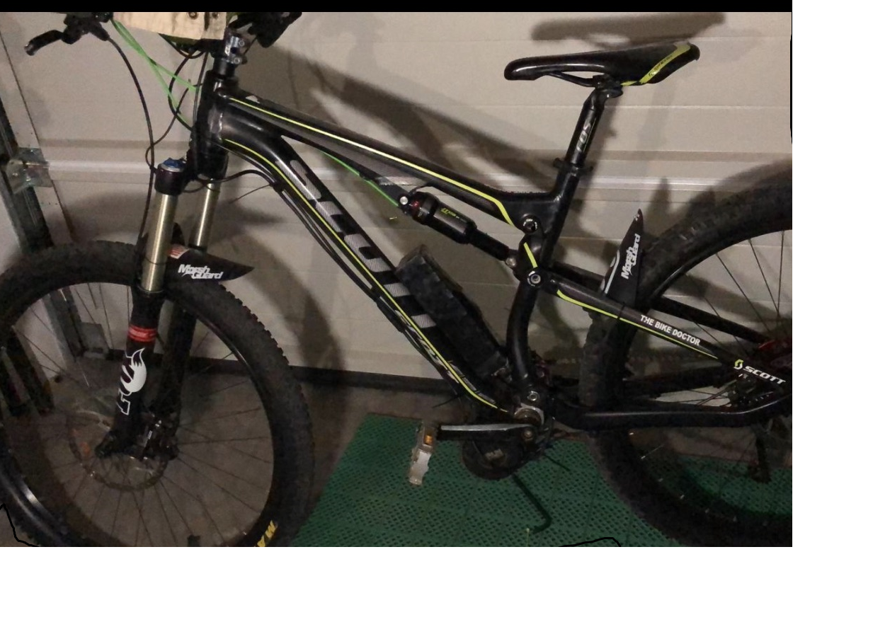

                 wsurfer
                 859 Messaggi  |
                       Inserito il - 16/10/2019 :  21:11:30
    1494,1 KB
  BBS02 48V 750W. Batteria liitokala 13s 3p da Aliexpress, 65 Euro, per ora funziona bene. Movimento centrale da 92 mm. piallato 15 mm lato catena e 5 mm a sinistra. Linea catena simile a muscolare. Corona Lunacycle 30t. Cassetta 11-42.
                        Non rispondo a messaggi privatl. Per favore fate domande sul forum. |
                       Modificato da - wsurfer in Data 16/10/2019  21:20:30
                 wsurfer
                 859 Messaggi  |
                       Inserito il - 18/10/2019 :  11:13:27
                       Scott genius 940 del 2014 Sospensioni 160 mm anteriore e posteriore   gestite entrambe da un’unica levetta a manubrio con blocco parziale e totale. ( Twin lock Scott) Praticamente ua Enduro molto pedalabile. Ruote 27,5 Peso con motore e batteria  19,7 kg

                       Inserito il - 18/10/2019 :  20:35:44
                      |  Bella per giretti tosti ma brevi, dove si privilegia la leggerezza. |
                 wsurfer
                 859 Messaggi  |
                       Inserito il - 18/10/2019 :  21:48:49
                        Per la maggior parte dei giri che faccio la batteria e’ sufficiente: 2-3 ore per 800- 1000 metri di dislivello.. Non ritengo opportuno portarmi sempre dietro il peso di una batteria piu’ grande. Quando il giro lo richiede mi porto una lipo di scorta. Il bello del fai da te.
