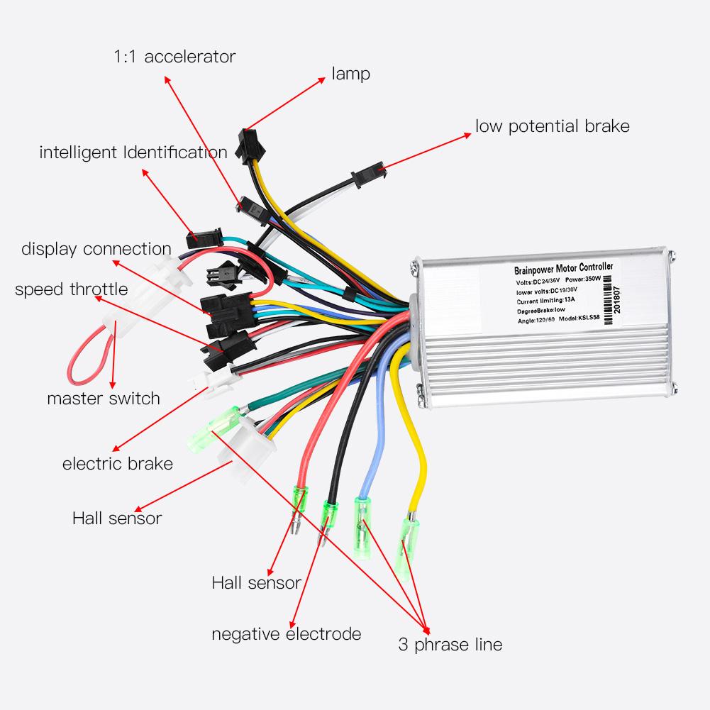

Ciao ragazzi,
ho ordinato la nuova Himo C20, motore nel mozzo da 36v e 250W, batteria da 10Ah, ruota da 20", peso 21,5kg e cambio a 6v.
Alcuni ragazzi spagnoli si lamentano dell'assistenza alla pedalata che nella modalità ECO cessa ai 15km/h e nelle modalità MID e HIGH è fornita dal solo uso dell'acceleratore.
Siccome vorrei eliminare l'acceleratore e usare solo l'assistenza alla pedalata la soluzione è quella di cambiare centralina e display, visto che la sua originale non è programmabile.
Ho pensato a quella nella foto allegata, programmabile e sensorless.
Tra i parametri da configurare c'è il numero dei magneti del motore e la mia domanda è: c'è qualcuno che saprebbe indicarmi quanti magneti ci sono in un motore al mozzo da 36v 250W e 20 pollici?
Grazie in anticipo

Inserito il - 24/05/2019 : 14:41:16  Mostra Profilo Invia a Barba 49 un Messaggio Privato  Rispondi Quotando
Scusami, ma l'acceleratore è "asservito" alla pedalata (quindi legalissimo) oppure permette di viaggiare anche senza pedalare?
Se è asservito alla pedalata è una soluzione veramente splendida, quasi tutti desidererebbero averla perchè usare il sensore di pedalata con assistenza alta è veramente poco pratico e penoso.
Per il numero di poli non so veramente come aiutarti, ogni tipo e marca di motore ha tecniche costruttive assolutamente diverse, quindi devi andare per tentativi, tanto questo dato serve solo per far funzionare correttamente il tachimetro del display: Ah, non ti serve il numero dei magneti presenti nel motore, bensì il numero dei poli magnetici che è cosa ben diversa e che cambia oltretutto in caso di motore geared o gearless.

Ci ho pensato ma costa il doppio, la XLD Brainpower 36v/48v da 350W che ho allegato ha 20 parametri da impostare.
Ho visto però che la centralina Santroll della Himo C20 dovrebbe essere programmabile tramite lo stesso cavo che si usa per i Bafang.
Sono confuso.

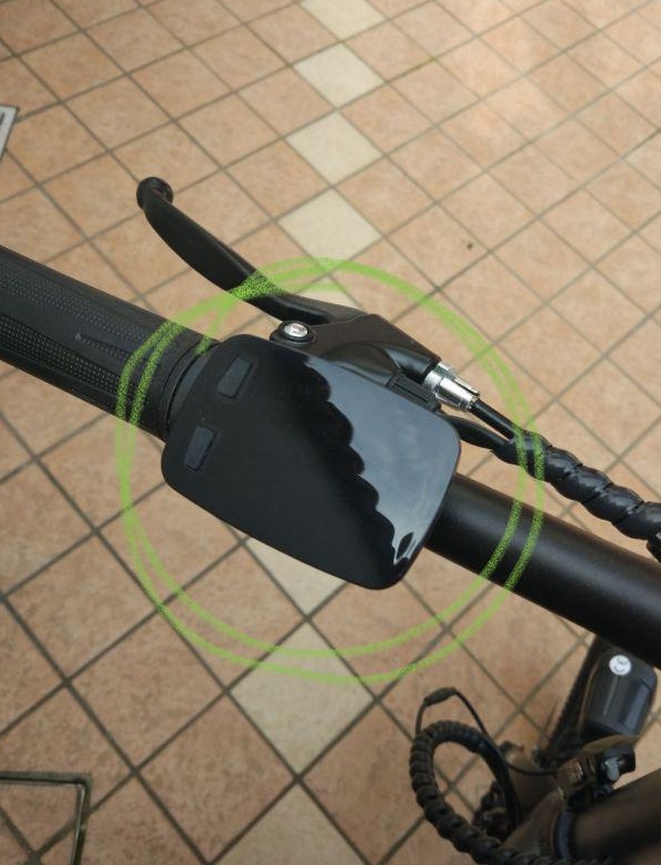

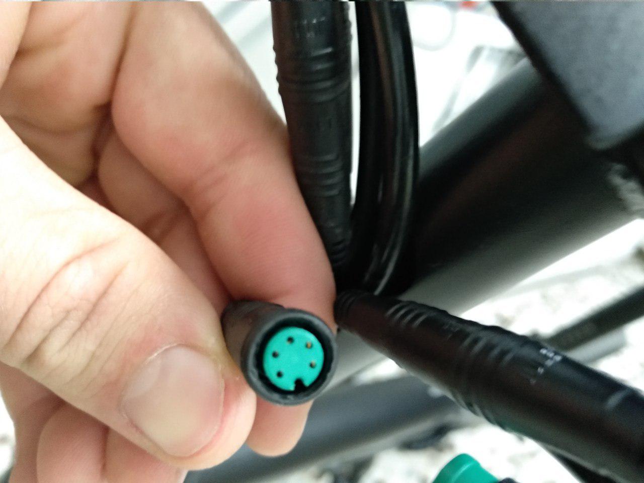

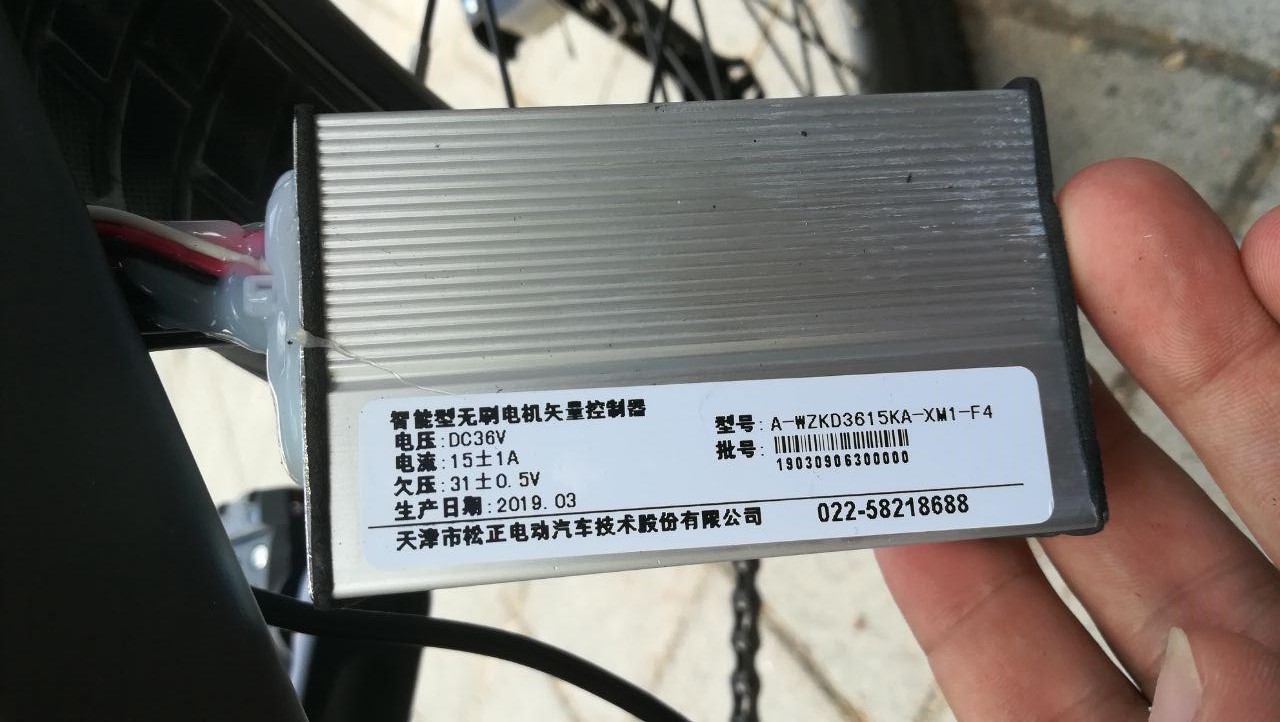

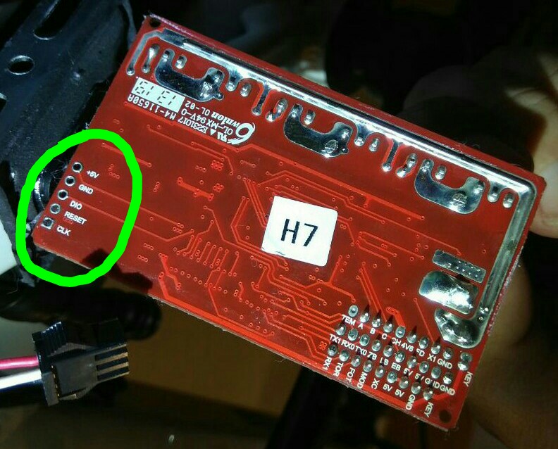

Sotto c'è la centralina Santroll di fabbrica, su pedelec.co ho letto di gente che la monta con motore Bafang, il connettore è Higo a 5 poli, con un'interfaccia USB-TTL proverò a vedere se riesco a programmarla con il Bafang Tool Kit.
L'incertezza più grande ce l'ho sul display LCD con soli 2 tasti (che non ha menu per programmare) e le modalità di assistenza:
ECO: Si PAS No Acceleratore (Vel. Max 14 km/h)
MID: No PAS Si Acceleratore (Vel. Max 18 Km/h)
HIGH: No PAS Si Acceleratore (Vel. Max 25 Km/h)

Inserito il - 24/07/2019 : 12:39:17  Mostra Profilo  Rispondi Quotando
Ecco la centralina

Buongiorno. Ho comprato anche questa bici. Quali sono i ritorni delle tue modifiche? Hai delle foto?
Ciao, ho perso due giorni a far passare i cavi nel telaio, a saldare i connettori e ad adattare la scatolina per la nuova centralina, risultato: smontato tutto.
L'assistenza non era fluida e il motore era rumoroso e bollente, ho provato tante configurazioni tramite il display LCD5 ma la situazione cambiava di poco.
La centralina è una KT 36v 6 mosfet da 15A max e probabilmente non va d'accordo col motore della C20.
Ho tutto da parte, visto mai volessi comprare un nuovo motore.
