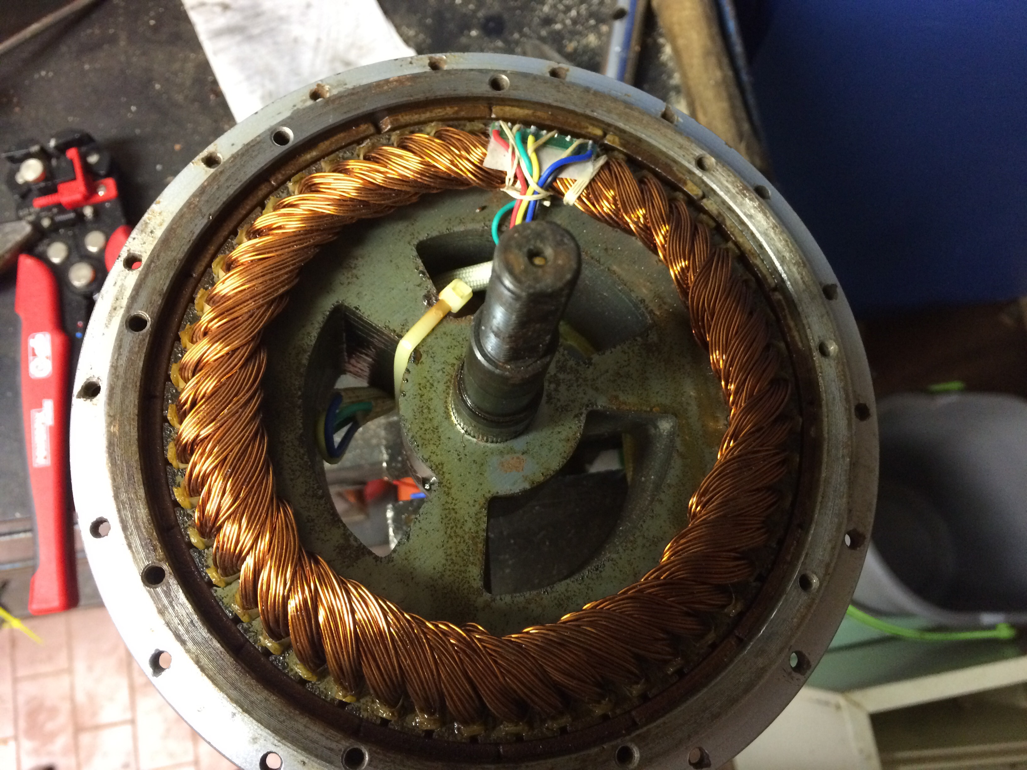

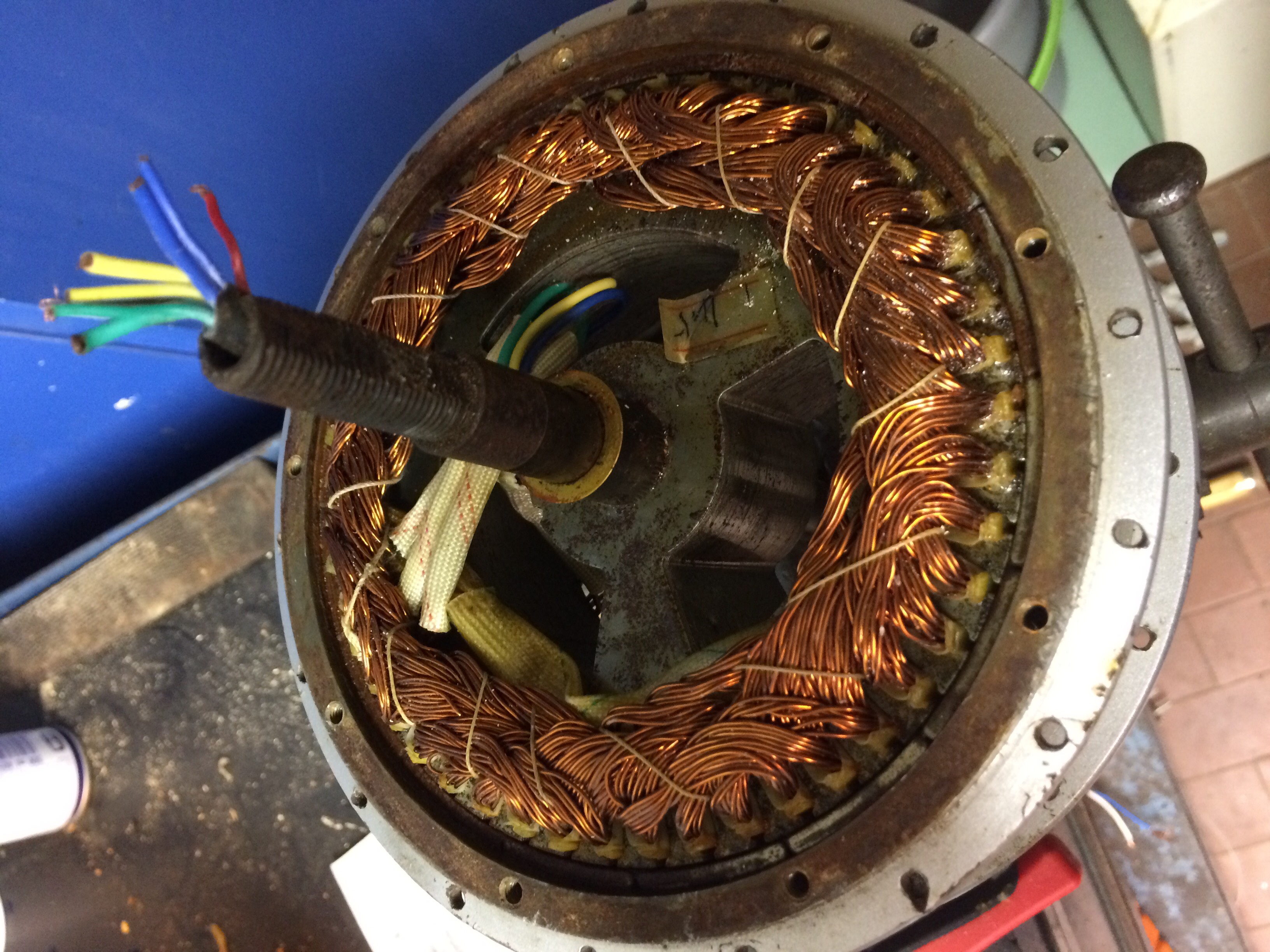

Buongiorno a tutti!
Approfitto nuovamente della vostra competenza. Ho acquistato un motore elettrico posteriore da montare su una pieghevole da battaglia. In passato ne ho fatta una con un kit BMS battery ma oggi i costi per l'importazione sono esagerati e vorrei arrangiarmi diversamente.
Ora, prima di lanciarmi nell'impresa vorrei essere sicuro che il motore funzioni. L'ho aperto e non si presenta male ma, domanda: se attacco al rosso e al nero il positivo e negativo del caricabatterie (36 volt; 42 volt effettiva) il motore funziona (se funziona)o ci vuole anche la centralina? Come vedete dalle foto, dal motore escono 8 fili 2 gialli, 2 verdi, 2 blu + un nero e un rosso. Come mi devo regolare per provare il motore?
Grazie per l'aiuto e la pazienza....

Ciao Bart c'è parecchia ruggine all'interno! se il filo di rame attorno
alle bobine è intatto ed i sensori funzionano,
dovrebbe girare ma solo collegando una centralina sensored 36V opp 48V
che abbia le tre fasi di corrente e la presa a 5 fili per i sensori.

Ciao e grazie per la risposta. Sì c'è della ruggine e pensavo di pulire tutto come si deve. Come temevo senza centralina non riesco a fare una prova.... Grazie ancora

hummm... mai visto un motore del genere, è un gearless ma quello che mi sconcerta sono i due fili gialli grossi e i due verdi grossi... le fasi dovrebbero essere solo tre e il resto i filetti sottili dei sensori di hall. non vorrei fossa una sorta di 2 marce... Il colore degli avvolgimenti è buono, nel pulire usa qualcosa che non intacchi lo smalto del rame, e quando lo richiudi usa una guarnizione liquida per motori al silicone, quelle rosse. Se rimane un pò di ruggine non è un problema per il motore in se, potrebbe sserlo eventualmente per i cuscinetti laterali.

Solo i motori a spazzole si possono collegare direttamente ad una batteria per provarli, i brushless rappresentano un cortocircuito per la corrente continua!!!
@Andrea104KG: I cavi sono quelli di sempre, tu sei abituato ai Bafang ma altre marche montano i cavetti dei sensori di sezione quasi uguale a quella dei cavi di potenza!!!

Allora acquisto una centralina sensored da 36 V e poi vi riscrivo per capire come collegarla (scusate ma ho difficoltà con le cose elettriche). Le uniche fasi che capisco sono quelle lunari....
Buona giornata
Inserito il - 24/10/2019 : 17:06:00  Mostra Profilo Invia a Steu851 un Messaggio Privato  Rispondi Quotando
puoi usare anche una centralina sensorless, collegando solo i 3 fili più grossi
14771 Messaggi
Inserito il - 24/10/2019 : 19:15:10  Mostra Profilo Invia a andrea 104KG un Messaggio Privato  Rispondi Quotando
Quoto Steu, per evitare di impazzire, uso solo sensorless (s09p di bmsbattery va molto bene, ne ho provata una di pswpwer e fa schifo..)
36551 Messaggi
Inserito il - 24/10/2019 : 21:22:39  Mostra Profilo Invia a Barba 49 un Messaggio Privato  Rispondi Quotando
Quotone, siccome raramente i codici dei colori di una centralina acquistata in post vendita corrisponderanno con quelli del motore è molto meglio se acquisti una sensorless, al massimo se sbagli i tre fili di potenza il motore girerà al contrario e in un attimo lo sistemerai: Se invece hai a che fare con ben sei cavi le cose si fanno dure, le combinazioni sono molte!!!
