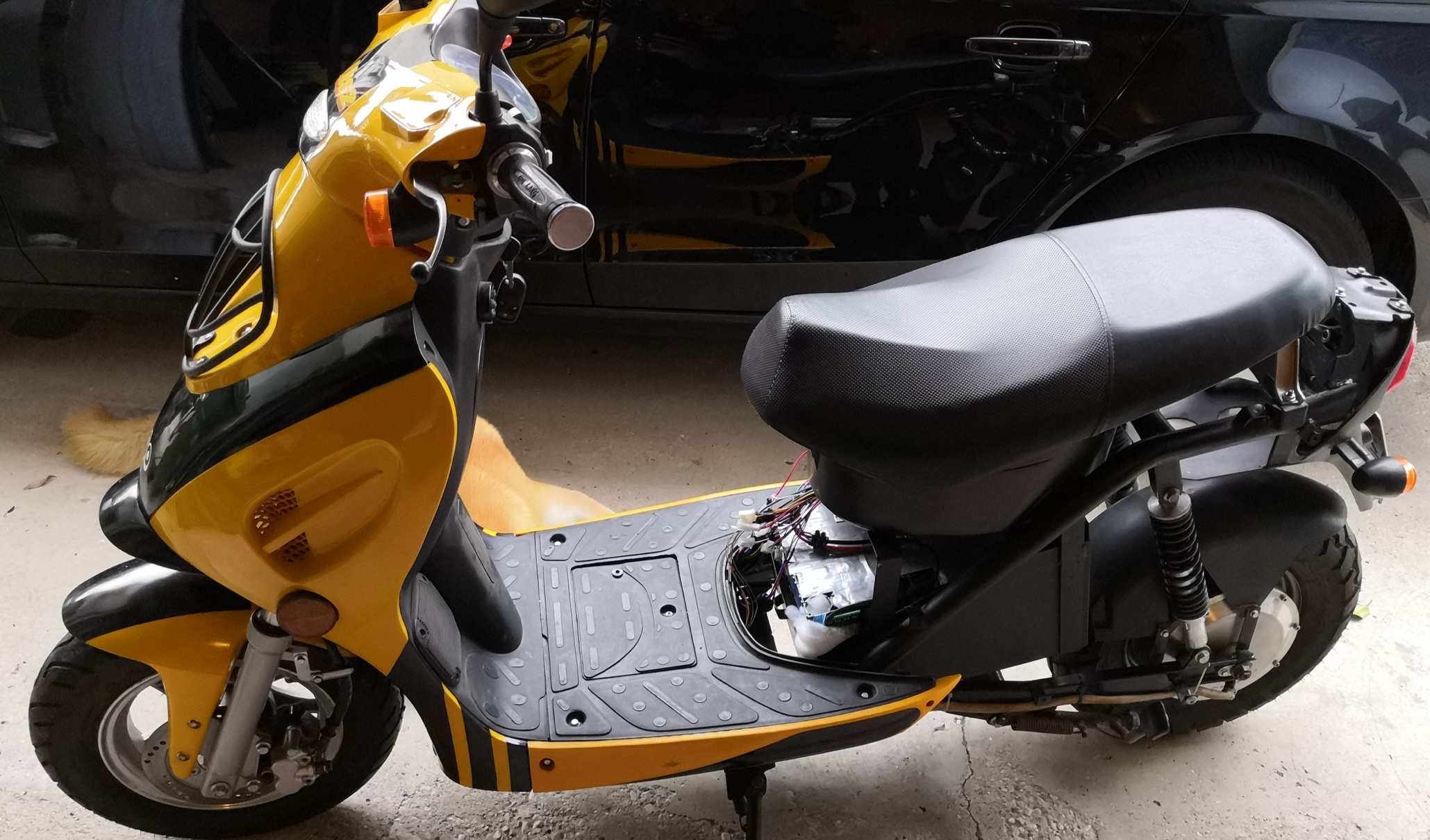

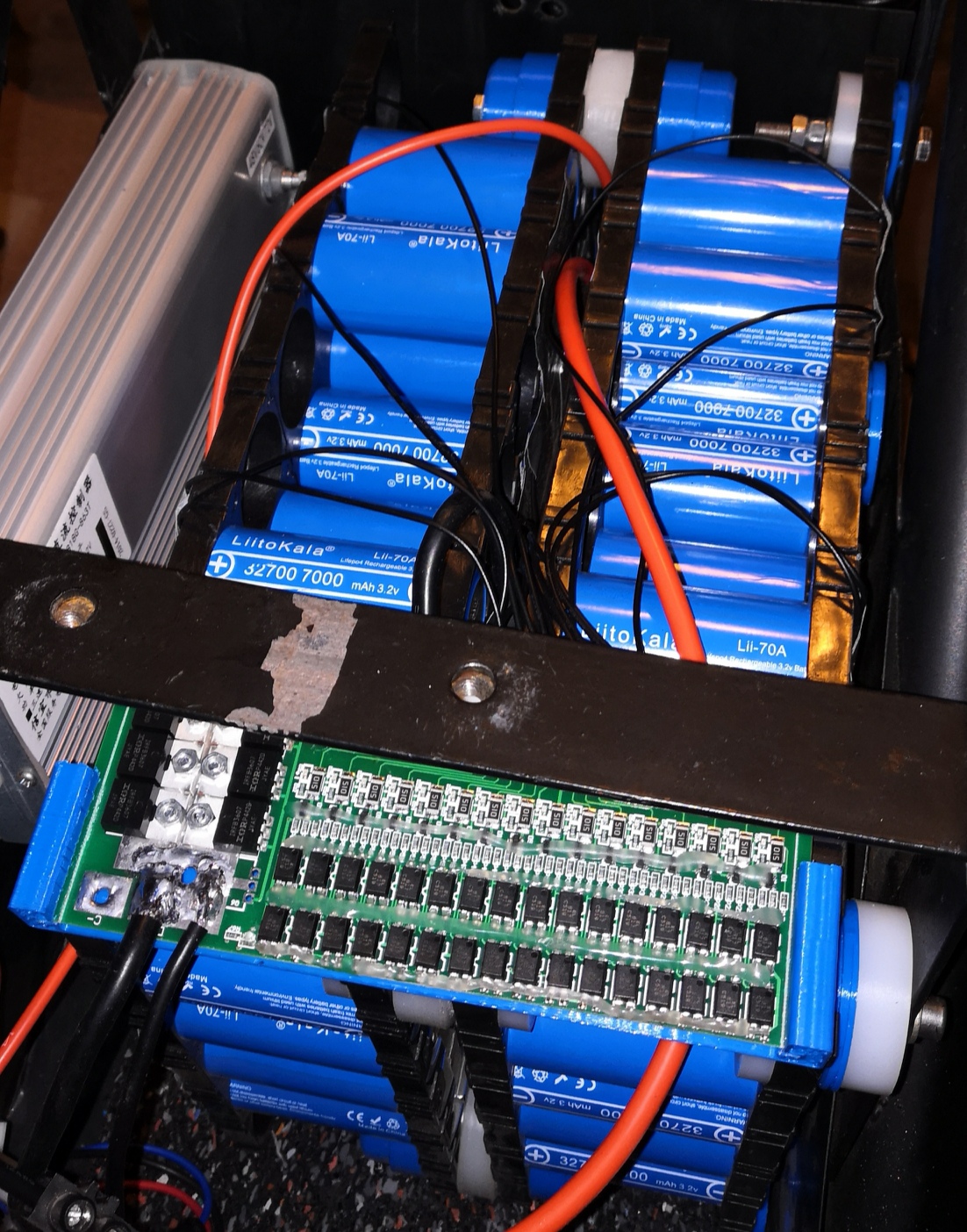

                       Ciao a tutti. Vorrei condividere con voi il mio passatempo di questi giorni. Uno scooter, importato come Urban flower che possiedo da 6 anni ma che dopo qualche esperimento con il piombo è rimasto da parte. Ultimamente trovate a buon prezzo le celle Litokala lifepo4 da 7 ah, 5,5 ah reali, mi è saltato di metterlo in piedi.  Sotto potete vedere il pacco 16s 5p, abbinato ad una centralina super Cina con selettore lvc da 48-60-72 v, 35 a max.  Sto aspettando le celle mancanti per portarlo a 20s con bms smart 70a max.  Prima prova 20 km, celle a 3.28 v, direi ottimo, con velocità max 57 kmh con centralina al 100%, a breve prova con il tasto 3 posizioni al 110%. Ps stasera non riesco ad inserire le foto.

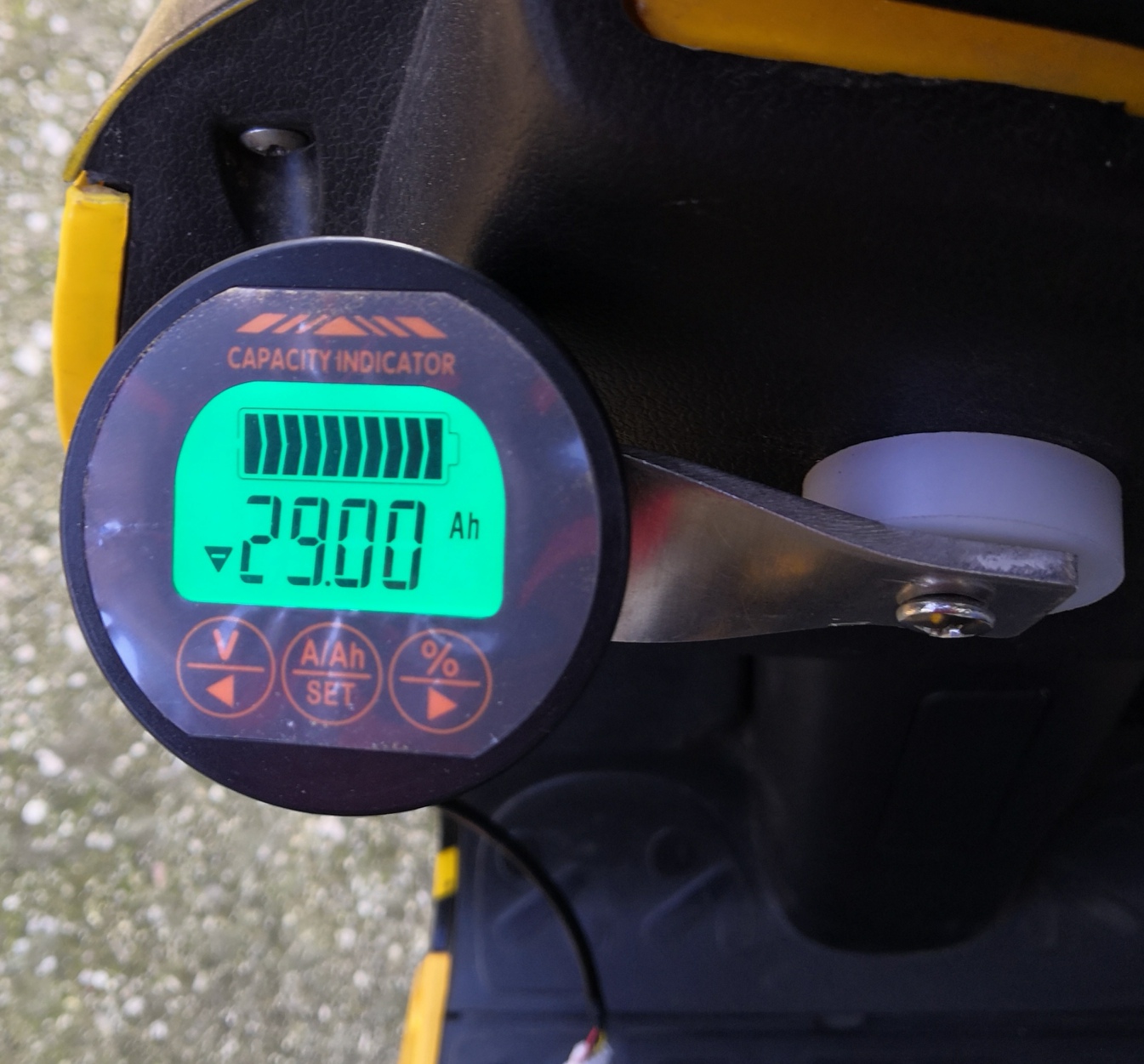

                       Ecco un po di visuale. Ho qualche altro esperimento con kelly kls 6022h. Una figata con regen e programmazione da smartphone. Ma questa sarà un'altra storia per un altro mezzo...

  Andrea, lo scooter è omologato come 50cc motore hub 2000w 48v nominali 820 g/minuto. La potenza può essere regolata dal Co troller, il motore digerisce un picco abbastanza sostanzioso ma non per troppo tempo. Se parliamo di numeri ora c'è un controller 48-72 v da 55A max. Dunque a 48v, 48v x 55A = 2640w. Una potenza decente anche per affrontare qualche salita. Con brushless controller programmabile, gli ho dato anche 80a di picco e 50 costanti ma chiaramente riduci l'autonomia con continue accelerazioni. Ovviamente tutto sta a quanta capacità ha la batteria utilizzata, qui non c'è moltissimo spazio. |
