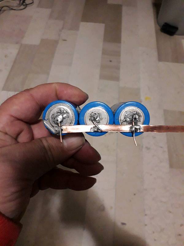

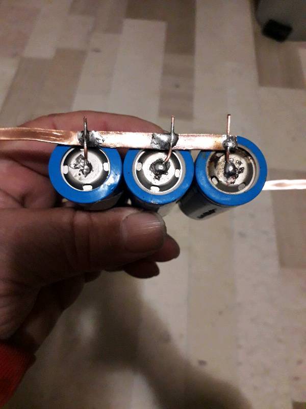

Inserito il - 21/11/2019 : 23:36:36  Mostra Profilo Invia a andrea 104KG un Messaggio Privato  Rispondi Quotando
Il "metodo tesla" funziona molto bene non guardate la bruttura, è stato saldato molto velocemente su saldature vecchie. Si tiene il saldatore 3 secondi et voila!
