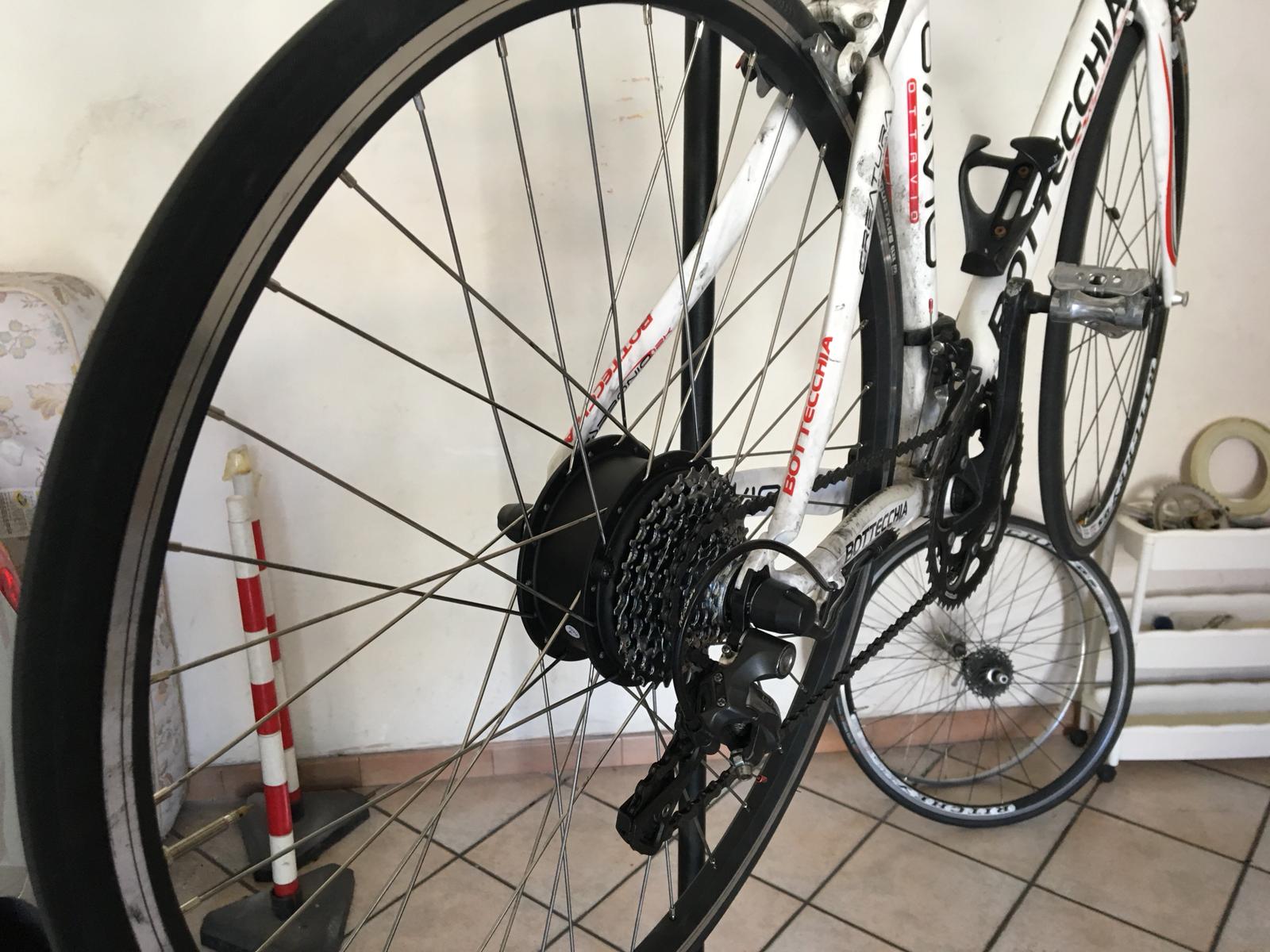

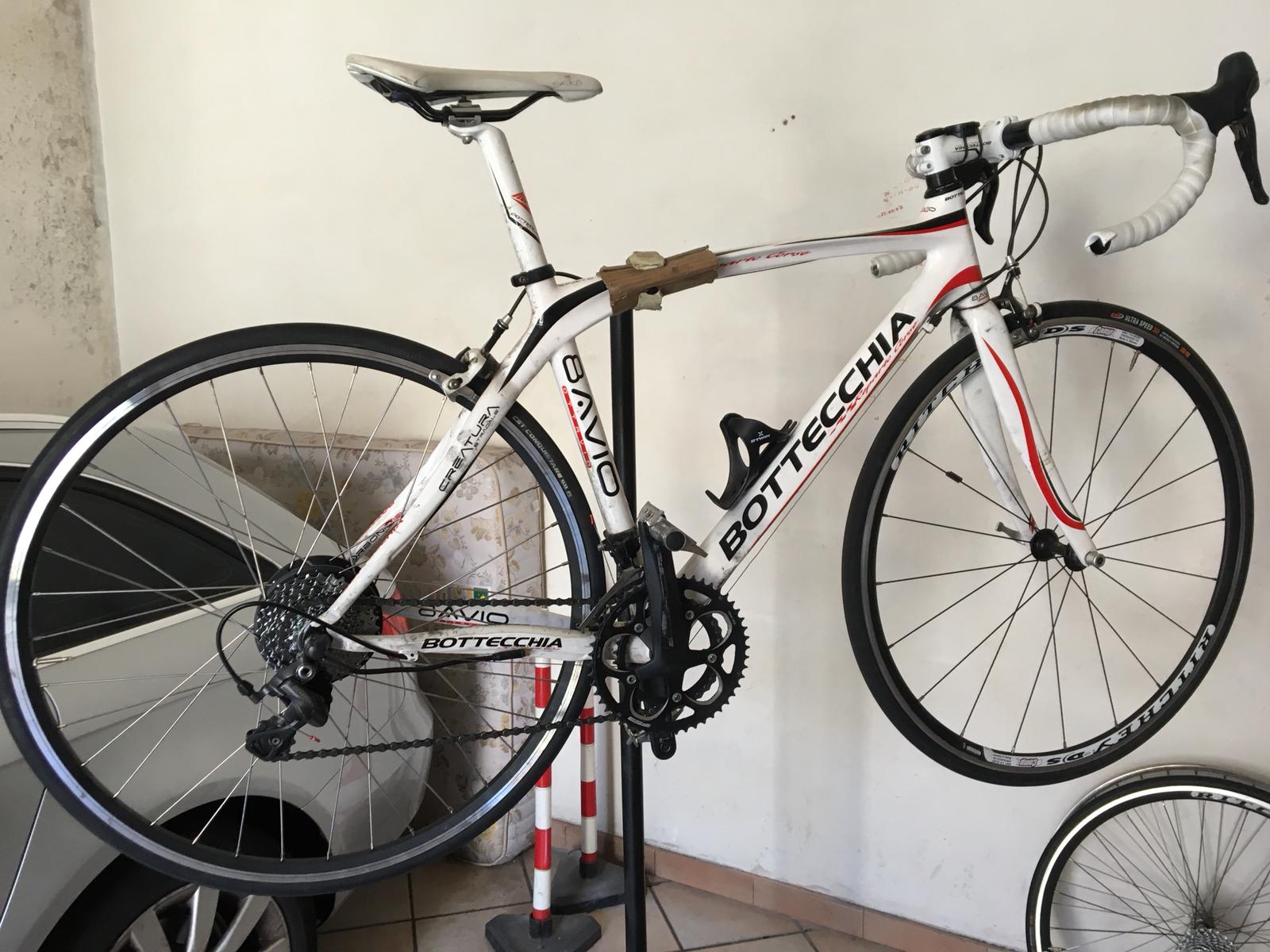

salve a tutti. nel nuovo progetto (dopo aver realizzato diverse ebike con motori centrali) è arrivato il pallino con gli amici della bici da corsa elettrica.
ispirato dalla nuovissima "bianchi aria e-road" ho deciso di montare un hub su questa road bike.
nel kit mi è stata fornita la centralina su cui sta scritto 36V . provato il kit con una lipo che mi ritrovavo 9S e va veramente bene. adesso vorrei realizzare un pacco da 10s1P o 10S2P da mettere dentro il portaborraccia o meglio ancora dentro il tubo della sella lungo il telaio.
al momento nella borsetta sotto sella c'è la centralina con il cablaggio. l'idea sarebbe rendere tutto il meno visibile possibile.
consigli? vorrei usare delle vtc5 o 6 per evitare il bms.
la centralina lavora bene anche a 24v? il cutoff lo gestisce la centralina o devo "organizzarmi" con la batteria?
ed un ultimo consiglio, al momento ho il display880 troppo "invadente" per una bici da corsa. esiste qualche soluzione on/off con pulsante per accendere/spegnere il motore evitando di installare quel display?
grazie in anticipo!!

SCUSATE una domanda generale. avendo usando sempre motori bafang centrali. Questo hub mi ha dato qualche problemino. Mi spiego
pedalando a bassa velocità o a ruota alzata il motore scorre tranquillamente. attaccando il sistema assistenza fino ai soliti 25-27kmh poi stacca. ma se voglio pedalare piu forte mi frena! ho avuto difficolta a stare dietro il gruppo a velocita superiori. come è possibile? se è a ruota libera non dovrebbe scorrere tranquillamente? perche mi frena cosi tanto? bisogna allora agire cambiando la centralina ed usarlo sempre con l'assistenza fino a velocità elevate?. perche a quel punto valuto un motore gearless almeno è piu piccolo e leggero- aspetto consigli grazie mille in anticipo a tutti

Alexcz
81 Messaggi
Inserito il - 09/10/2018 : 17:42:47  Mostra Profilo Invia a Alexcz un Messaggio Privato  Rispondi Quotando
L'idea ripeto era ispirata alla bianchi aria o orbea che montano il motore ebikemotion x35. Che porta tra le caratteriste 250w nominali e un ratio 14:1 (questo dovrebbe significare che è molto scorrevole giusto?)
guardando un video online vedo che il q100c è poco scorrevole in marcia rispetto al q100h (ma ovviamente il q100h come avete appena detto non va bene per le bdc.)
i 135mm non mi preoccupano perche comunque valuto la possibilà di prendere un telaio bdc con freni a disco pero ovviamente volevo prima essere sicuro della riuscita dell'elettrificazione
https://www.youtube.com/watch?v=a96wRJ2Rzis
55,38 KB

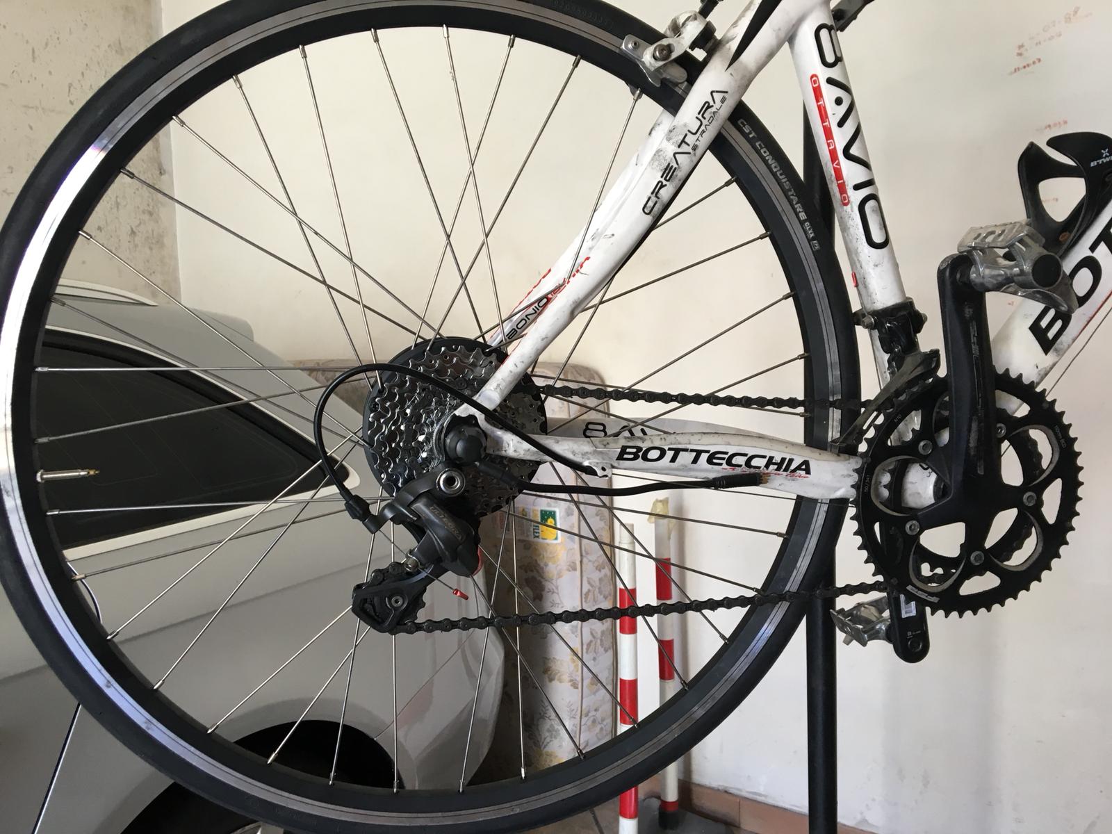

Alexcz
81 Messaggi
Inserito il - 09/10/2018 : 17:44:56  Mostra Profilo Invia a Alexcz un Messaggio Privato  Rispondi Quotando
33,52 KB

Inserito il - 16/10/2018 : 08:06:16  Mostra Profilo Invia a Pita un Messaggio Privato  Rispondi Quotando
Ciao ma per installare questo prokit 6000 non hai dovuto allargare il carro? E la cassetta posteriore è quella originale?
Alexcz ha scritto:
me l'hanno venduto per prokit 6000 della golden motor a ruota libera senza attrito. ma non so se sia goldenmotor. optero per bafang o direttamente un Q85 o Q100 per la prossima.
la centralina sta nella borsa sotto sella attuale di dimensioni piccole per la camera d'aria insomma e mi va bene. la borsa "grande" non fa per la bici da corsa. era per fare qualcosa di "poco" visibile almeno a primo impatto. ho ipotizzato il tubo sella mettendo una serie di 10 celle 18650 quindi un unico tubo da 65-70cm e magari in parallelo altre due serie da 20celle nella borraccia porta attrezzi che risulta abbastanza spaziosa. guardando online le bici da corsa le vendono con pacchi da 6ah o anche meno. alla fine essendo che fa poco attrito l'idea sarebbe attivarlo solo nelle salite o cmq quando si richiede necessario.
al momento il display880 l'ho messo incastrato nel sotto sella non risulta nemmeno tanto scomodo da attivare/disattivare. la cosa positiva e che riaccendendolo riparte dall'assistenza scelta quindi diciamo "ok". oppure optare appunto per qualcosa di completamente vistoso tipo un c965 bafang che da tutti i valori anche l'egg ottimo. solo che bisognerebbe passare un altro filo dallo sterzo al sotto sella. (i ciclisti da corsa odiano tutto questo cablaggio
quindi per alimentarlo a 24v mi tocca cambiare centralina e mettere qualcosa con + ampere oppure mi andrà lo stesso piano? altre idee? :)
