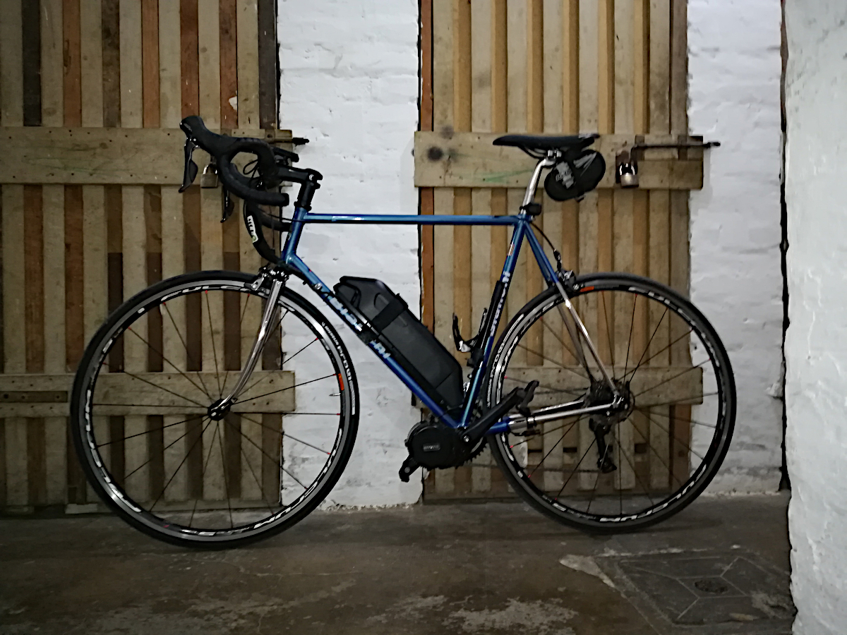

Inserito il - 26/08/2018 : 21:02:22  Mostra Profilo Invia a Pita un Messaggio Privato  Rispondi Quotando
L'ho montato su una bici con carro da 135. È entrato abbastanza facilmente ma non capisco come mai faccia tutta questa resistenza. Sapevamo che non girava benissimo ma così mi Sembra veramente esagerato. Avrò sbagliato qualcosa??

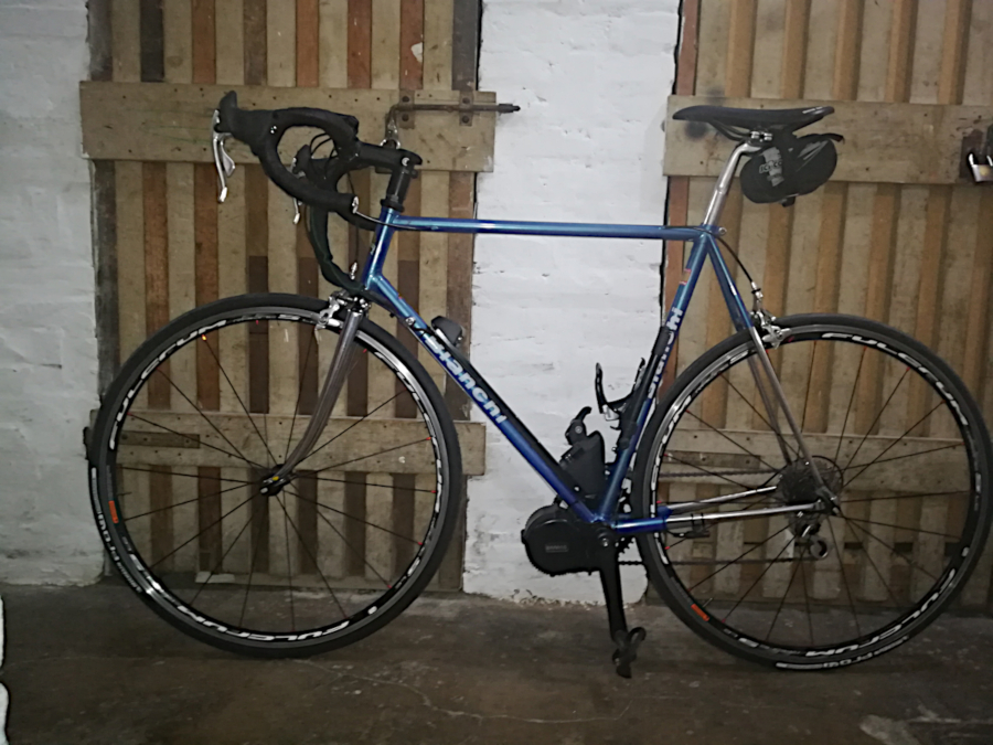

Il motore Xiongda Ytw-06 è raggiato su ruota Ambrosio Keba 700c (lavoro svolto egregiamente da Alcedo). Con la ruota montata il motore gira bene anche da spento (non fa eccessiva resistenza). Tutte le componenti del kit (batteria compresa) funzionano bene. Compreso il nuovo display lcd che Xiongda mi ha inviato gratuitamente. Mi rimaneva solo da montare il kit sulla bici.
Non potendo usare la Bottecchia in carbonio, avevo acquistato appositamente per questo progetto una Viking scirocco 300. Si tratta di una bici da corsa in alluminio con freni a disco e trasmissione con ruota libera 7 velocità . Teoricamente perfetta, anche perchè il telaio sembrava predisposto anche per i freni tradizionali (volendo cambiare).
Il problema è che non sono riuscito, neanche con l'aiuto del meccanico, a installare bene la ruota-motore.
Motivo: il carro posteriore (135 mm circa) è ancora troppo stretto. Una volta montata,il disco tocca il telaio.
Ripeto: è un lavoro che ho fatto fare al meccanico, per cui se dice che non entra mi fido.
io ho ipotizzato diverse soluzioni come quella di sostituire il disco con un freno tradizionale, ma il mio meccanico ha detto che il foro sul telaio (che io credevo fosse per i freni) servirebbe invece per il parafango. Strano per una bici da corsa, ma ci credo.
Ho ipotizzato anche di mettere una cassetta a 6 velocità invece che 7, ma secondo il mio meccanico non funzionerebbe lo stesso.
In pratica: non trovando soluzione a questo problema, sto rimontando la bici muscolare come era prima (vedrò di rivenderla o utilizzarla io stesso) e per il kit motore non so ancora cosa fare.

e la seconda all'esterno (lato cassetta pignoni)
in questo modo la ruota regge bene, o almeno così mi è sembrato. Mi sono messo in sella ed ho provato la bici a motore spento per un paio di km (con qualche salita ripida in mezzo...per fortuna ho una buona gamba).
Il cambio funziona e riesco a inserire anche gli ultimi rapporti. Bisogna però fare attenzione a non scalare marcia quando si è già a fine cassetta altrimenti cade la catena. Questo è un problema che forse il meccanico potrà risolvere (?)
In ogni caso ho colto questa evoluzione positivamente e così, pur non avendo il pas (maledizione) ho montato la bici in modo da vedere come viene.
Vi posto qualche foto:
il motore è ben nascosto da entrambi i lati. Praticamente invisibile.
Per fare arrivare la batteria (nel borsello) alla centralina (nel box portattrezzi) ho dovuto costruire una prolunga.
cosa ne dite?
Ora devo acquistare un PAS e fare una prova su strada vera e propria.
Bisognerà risolvere il problemino del cambio, alleggerire la bici...
insomma il mio lavoro non è ancora finito.
Vi aggiornerò ancora
vic.thor
130 Messaggi
Inserito il - 14/10/2018 : 20:33:26  Mostra Profilo Invia a vic.thor un Messaggio Privato  Rispondi Quotando
Molto bella. Complimenti.

Io ho montato una batteria da 650 Wh e proprio lo scorso weekend ho voluto testarne l'autonomia.
Il risultato, dato dalla somma delle uscite di sabato e domenica, è il seguente: 121 KM, 1847 metri dislivello positivo, media di 22,63 km/h, consumando 3 delle 5 tacche che sono sulla batteria, quindi si potrebbe fare anche più strada.
Il risultato estetico non è proprio esaltante, ma alla fine ho privilegiato l'autonomia. Ecco due foto...
Quanto alle forature, hai pensato a "latticizzare"?
