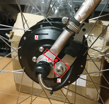

                 4150 Messaggi  |
                       Inserito il - 06/07/2018 :  15:31:47
   [size=1] 449,7 KB[] Osservando il TA che hai montato ho notato alcune lacune:  L'azione del motore in tiro è la A la reazione del perno fissato ai forcellini è B la reazione del TA fissato all'asta con la fascetta è C. C sarebbe la forza con la quale si vorrebbe contrastare lo sfilamento del perno dai forcellini! Mi sembra non quadri sopratutto perchè se dovesse scendere la fascetta si allenta automaticamente. L'azione che dovrebbe fare il TA dovrebbe essere esattamente il contrario.  Penso che non succeda niente anche perchè lo terrai d'occhi ma ... un dubbio l'avrei.  Secondo me bisognerebbe trovare il sistema di contrastare l'azione C con un vincolo anche se vicino al perno.  Non ha bisogno di un gran braccio per contrastare la rotazione invece per lo sfilamento basta la variazione di sezione dei forcellini.  E se gli saldi una piastrina così? Servirebbero però due viti anche di diametro inferiore (due viti perchè ruotando su una sola potrebbe uscire)
   [size=1] 387,54 KB[] |
                        Fuggi quello studio del quale la resultante opera more coll'operante d'essa. (Leonardo) |
                       Modificato da - giordano5847 in data 06/07/2018  15:57:53 |

                      |  Il problema è che non sono capace.... Bisognerebbe trovassi qualcuno che me lo facesse |
                 4150 Messaggi  |
                       Inserito il - 06/07/2018 :  18:02:10
                       Magari hai già detto di dove sei, ma se non lo metti sui tuoi dati personali non lo sa nessuno.  Io ho tempo e sono attrezzato se tu abitassi vicino a me te lo farei gratis! Lo faccio per amici e vicini, per me è divertimento. |

                       Inserito il - 08/07/2018 :  22:19:35
                       Aggiornato profilo. Cmq ho provato con la calamita stasera, e ho scoperto che la forcella è in acciaio e non in alluminio in quanto è rimasta attaccata.
  Dovrei stare tranquillo quindi? Come forcelle non acciaio I torque arm servono? |

                 4150 Messaggi  |
                       Inserito il - 10/07/2018 :  14:55:14
                       Ragionavo questa "notte" sul tuo TA. Effettivamente si potrebbe contrastare la sollecitazione C mettendo il TA davanti e non dietro.  Dietro viene tesa verso il basso mente davanti viene spinta verso l'alto, la pressione del dado sul forcellino impedirebbe lo sfilamento.  Se ci fosse un dentino come nelle mountainbikes il problema sarebbe risolto. |

                 Stiaga
                 296 Messaggi  |
                       Inserito il - 11/07/2018 :  07:38:43
                       Anch'io avevo pensato come te infatti prima lo avevo messo sull'anteriore ma poi, dopo aver letto questa pagina http://www.ebikes.ca/product-info/torque-arms.html L'ho messo dietro. Secondo loro metterlo davanti facilità l'uscita in quanto crea una sorta di leva. |
                 4150 Messaggi  |
                       Inserito il - 11/07/2018 :  14:12:38
                       Ma dietro non serve a niente in quanto il piantone della forca è rastremato e scendendo è sempre il dado che contrasta l'uscita del perno.  Va bene che la gomma farebbe attrito e aiuta, rimane comunque una soluzione precaria.  Tieni controllato e vai senza pretese    Sono tutte considerazioni che se si possono realizzare aiutano a fare un lavoro fatto bene. |
                 Stiaga
                 296 Messaggi  |
                       Inserito il - 11/07/2018 :  16:49:36
  Ma essendo in acciao la forcella potrei anche toglierli, no? |

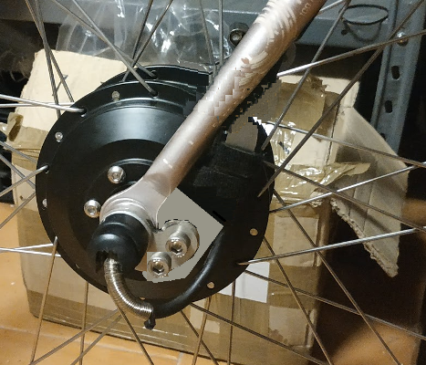

                 Pita
                 140 Messaggi  |
                       Inserito il - 11/08/2018 :  09:06:35
                      |  Aggiornamento: il kit xiongda è arrivato... Il problema è che hanno fatto casino e non è quello che avevo chiesto. Si tratta infatti di un hub posteriore! Sto protestando con loro ma allo stesso tempo mi sta venendo la malsana idea di tenerlo per portare avanti il progetto originale... |
                 Pita
                 140 Messaggi  |
                       Inserito il - 11/08/2018 :  10:20:35
                       Come promesso ecco qualche foto. Questo è il motore. Molto piccolo e compatto
   Questa è la centralina
  La centralina è molto piccola ed ho provato a metterla dentro la borsa insieme alla batteria. Come vedete ci sta. Non sono però sicuro che sia una buona idea perché immagino che potrebbe riscaldarsi e fare danni. Voi cosa dite?
                 Stiaga
                 296 Messaggi  |
                       Inserito il - 20/08/2018 :  09:51:48
  Ciao Pita, come sta procedendo? Ti stanno sostituendo il motore? Dalla foto vedo che ci sono diversi spessori: hai provato ad inserirlo nel carro per vedere se senza qualcuno di questi ti entra? |
                 14782 Messaggi  |
                       Inserito il - 20/08/2018 :  11:48:02
                       Vai di posteriore, è senz'altro meglio   |
                 Pita
                 140 Messaggi  |
                       Inserito il - 21/08/2018 :  13:05:24
                      |  Aggiornamento:ho deciso di procedere con il motore posteriore. Non ho provato a togliere gli spessori ma non va bene per la bottecchia perché dovrei cambiare anche tutta la trasmissione. Lo monterò quindi su una bici da corsa molto più pesante ma con lo spazio necessario sul carro posteriore e la trasmissione adatta... |

                 Pita
                 140 Messaggi  |
                       Inserito il - 26/08/2018 :  18:04:11
                       Ragazzi ho montato il motore per fare una prova (senza ruota). Mi sembra che da spento non giri proprio. Vi pare normale?? Guardate il video http://it.tinypic.com/r/110f709/9 |
                 Pita
                 140 Messaggi  |
                       Inserito il - 26/08/2018 :  18:45:30
                       Ho messo il video su YouTube così potete vedere meglio. Non vi sembra che sia eccessivamente frenato? https://youtu.be/zoGeAULrJNw |
                 2188 Messaggi  |
                       Inserito il - 26/08/2018 :  18:47:09
                      |  Molto strano |

                 Stiaga
                 296 Messaggi  |
                       Inserito il - 26/08/2018 :  20:59:34
                      |  L'hai messo sulla bici col carro da 135? |
