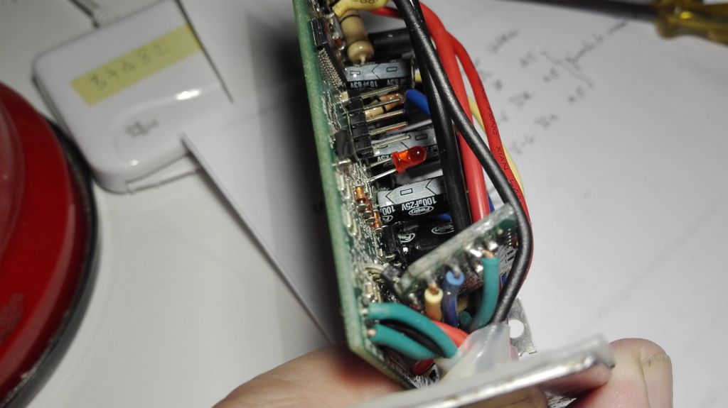

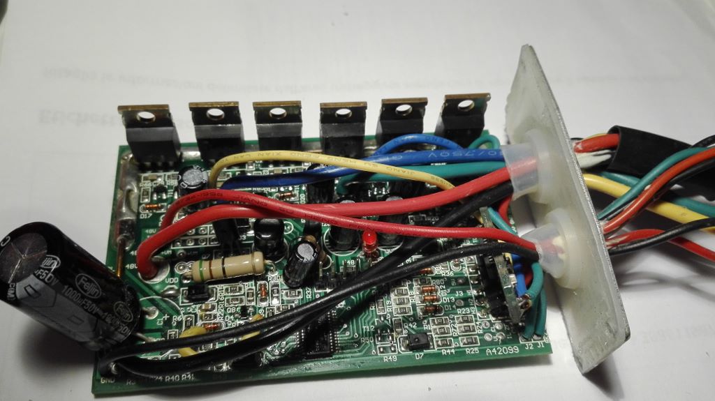

Buongiorno a tutti, ho qui in città una vecchia Bottecchia Be2 a 24v con una batteria da 10 Ah ormai esaurita, ho anche una nuova batteria da 36v 9 Ah che utilizzo per pochi mesi d'estate su altra bici in una casa al mare, vorrei utilizzarla per la Be2. Alcuni amici qui del forum, tempo fa mi dissero di controllare la centralina ed in particolare la tensione dei condensatori elettrolitici per verificare la possibilità della trasformazione; visto che il motore Befang da 24v 250w potrebbe funzionare a 36v. Bene ora dopo che ho aperto la centralina, ho visto che il condensatore più grosso da 1000 mf saldato al + e - dei 24v della batteria ha una tensione di 50v, mentre tra quelli più piccoli ve ne sono tre da 100 mf 25v !! ed altri da 10 mf 63v. io penso che potrebbero funzionare ugualmente, ho devo sostituirli ? voi cosa ne pensate? vi allego alcune foto, grazie

Visto che la tua vecchia batteria da 24V quando era completamente carica raggiungeva i 29,4V credo proprio che i condensatori da 24V non siano inseriti sulla tensione della batteria ma su circuiti a bassa tensione, quindi prova pure: Naturalmente è probabile che il display non ce la faccia a reggere i 36V (42V), ma questo non te lo so dire.
