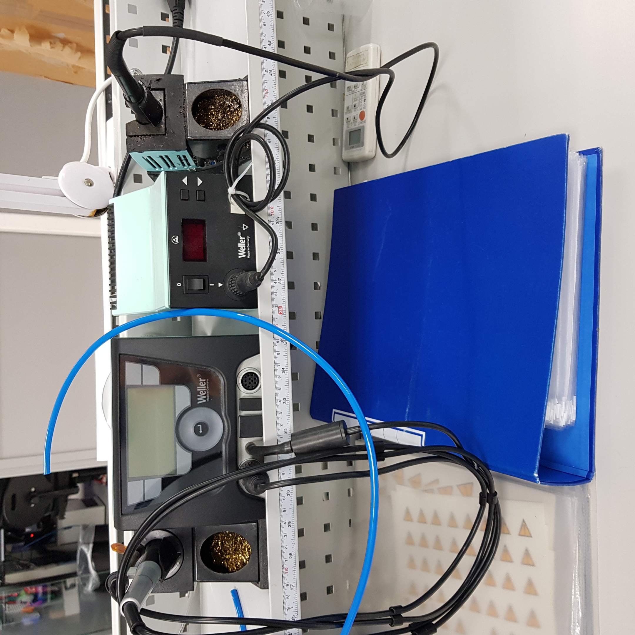

Buongiorno,la stazione saldante che abbiamo a lavoro, è questa che vedete nel link che vi metto https://www.elcoteam.com/privati/weller-wsd121-stazione-saldante-digitale.html
,Bisogna capire a quanti gradi bisogna impostare per saldare come si deve,per favorire inoltre la saldatura,dovremmo avere anche la pasta saldante, un altra cosa che si potrebbe fare è quella di levigare leggermente con un mini drimmer,una piccola zona della cella. Per il momento sto raccogliendo tutte le idee,nel caso vi aggiorno.
Grazie dei consigli a tutti

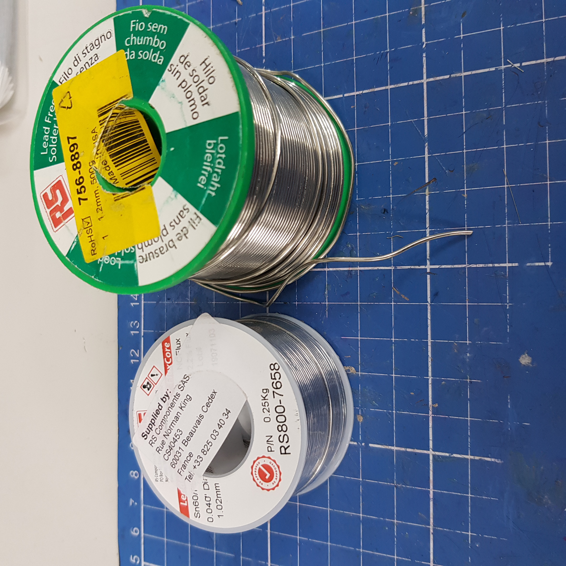

Prendi comunque delle celle esaurite e fai dei test su queste, almeno saprai a quale temperatura il tuo stagno lavora bene, la pasta saldante te la sconsiglio vivamente perchè a meno che tu non la rimuova PERFETTAMENTE a fine lavoro con un solvente apposito ti corroderà le celle e i conduttori in poco tempo!!!
Usa il solito stagno in filo con il flussante all'interno e non servirà la pasta saldante.
PS) Usa una lega di alta qualità, non stagno da poco prezzo.

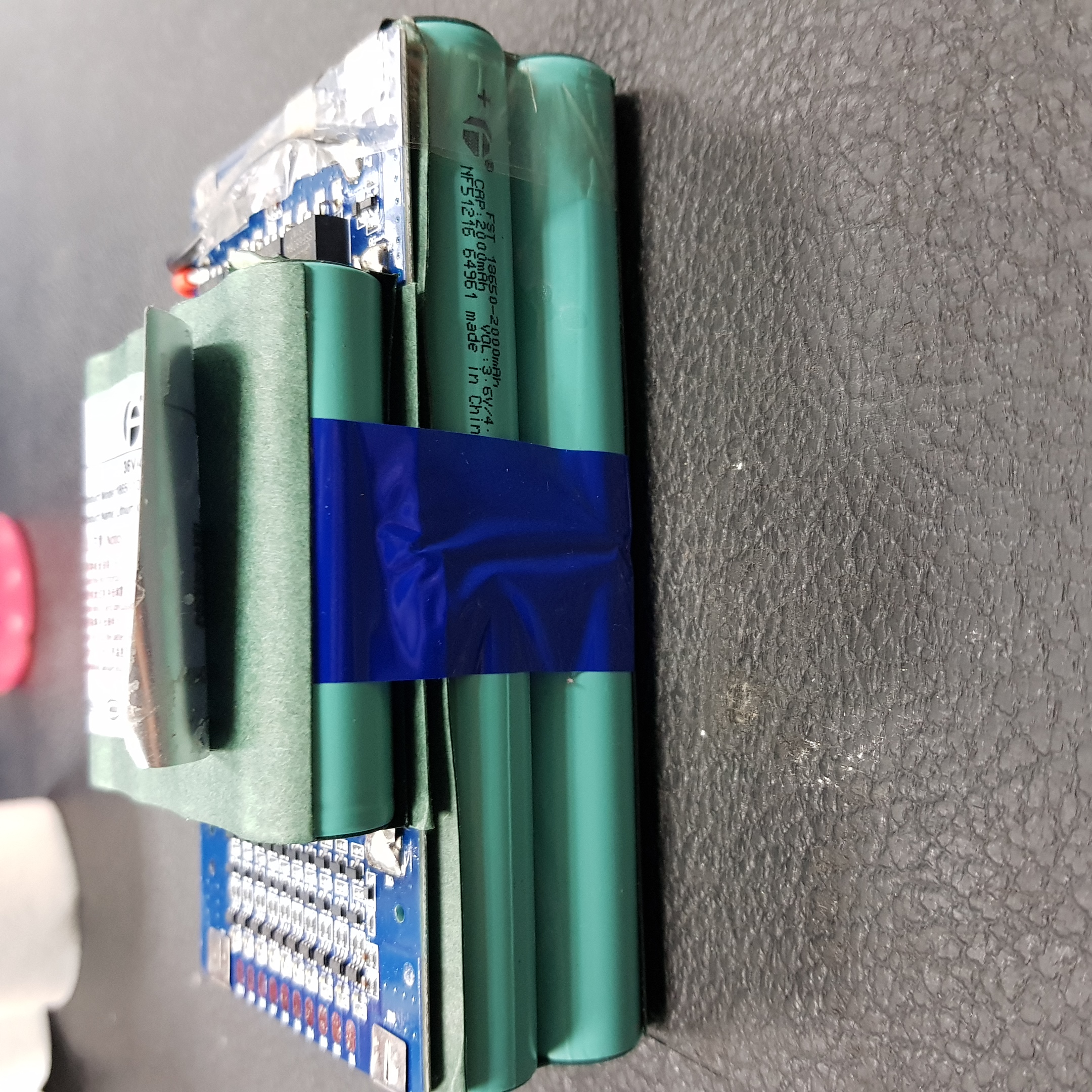

Ho reperito da mio fratello un vecchio hoverboard ed ho estratto il pacco batterie 36 volt 4ah, una 10S2P
Se scompongo il pacco ne ricavo 20 se acquisto le restanti 8 celle(stessa capacità) mi aiutereste a scegliere un BMS adatto e poi che altro come collegarlo? Please
36665 Messaggi
Inserito il - 05/11/2019 : 19:55:50  Mostra Profilo Invia a Barba 49 un Messaggio Privato  Rispondi Quotando
Lascia perdere, non si possono mescolare celle nuove e celle usate, anche ammesso che tu riesca a trovarne di identiche!!!

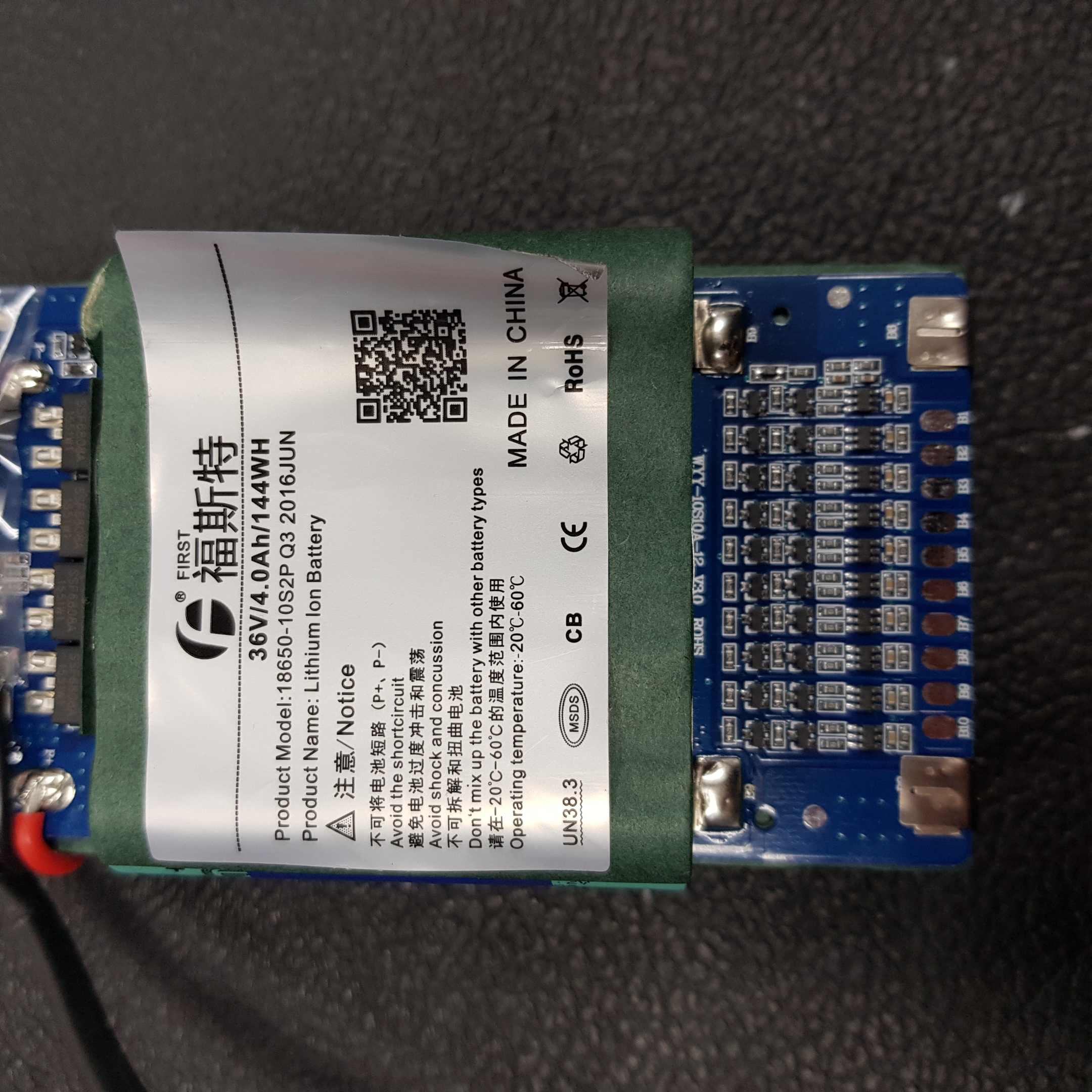

L'hoverboard è nuovo avrà avuto una decina di cariche e poi posato.
Stasera do uno sguardo alla centralina e provo, ovviamente tutto a mio rischio e pericolo sia chiaro.
Questo invece è il BMS della 36V può essere nel caso riutilizzarlo per la 24?
Di seguito il saldatore,la stazione dissaldante e stagno

Inserito il - 06/11/2019 : 09:39:22  Mostra Profilo Invia a Barba 49 un Messaggio Privato  Rispondi Quotando
Se le celle sono seminuove (dipende tutto per quanti mesi sono state abbandonate) puoi aggiungerne altre assolutamente identiche, ma siccome tu stesso hai scritto "un vecchio hoverboard" temo che siano malandate, le celle LiIon quando si immagazzinano per un lungo periodo vanno caricate al 50% e riposte in frigorifero se si vuole fermarne il degrado!!!
Il BMS va sostituito e dovrai anche trovare un caricabatteria da 24V.
