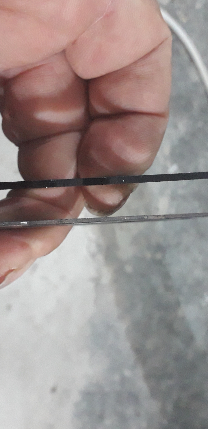

E per fortuna che ancora frenava scalino di oltre mezzo mm sul disco anteriore della gt all mountain

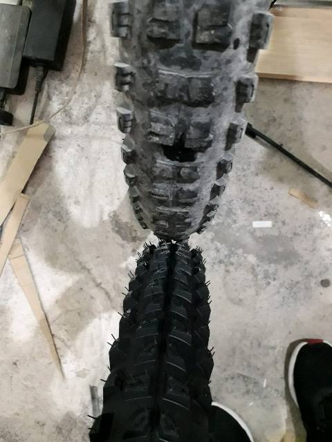

Va bè ne ho approfittato oltre che per mettere un disco nuovo, per montare delle gomme da 2.4 che non sono poi così distanti dalle 2.8 della levo

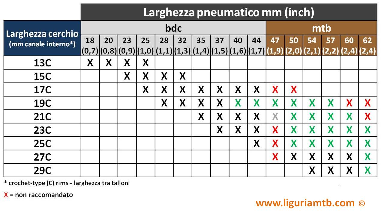

A proposito, qualcuno sa qual'è la dimensione massima che si può montare su un cerchio normale da 26"? mi pare 559/19mm di larghezza.. Perche nelle forcelle marzocchi all'anteriore ci starebbe amche molto più grande
Prova con questa tabellina
132,27 KB
14670 Messaggi
Inserito il - 31/10/2019 : 22:49:26  Mostra Profilo Invia a andrea 104KG un Messaggio Privato
Grazie, sempbra che con le 2.4 sono arrivato al massimo! anzi sono già nella zona rossa visto che il camale è da 19mm

Per me con camera d'aria ancora hai margine anche se poi comincia a prendere troppo la forma a pera e in curva flettono.

Dipende anche molto dalla pressione di gonfiaggio, un pneumatico molto largo montato su un cerchio con canale stretto si "pizzica" molto più facilmente (ed ha molta deriva in curva), e la cosa peggiora ancora se si tiene una pressione bassa, basta vedere coma lavora per rendersene conto.

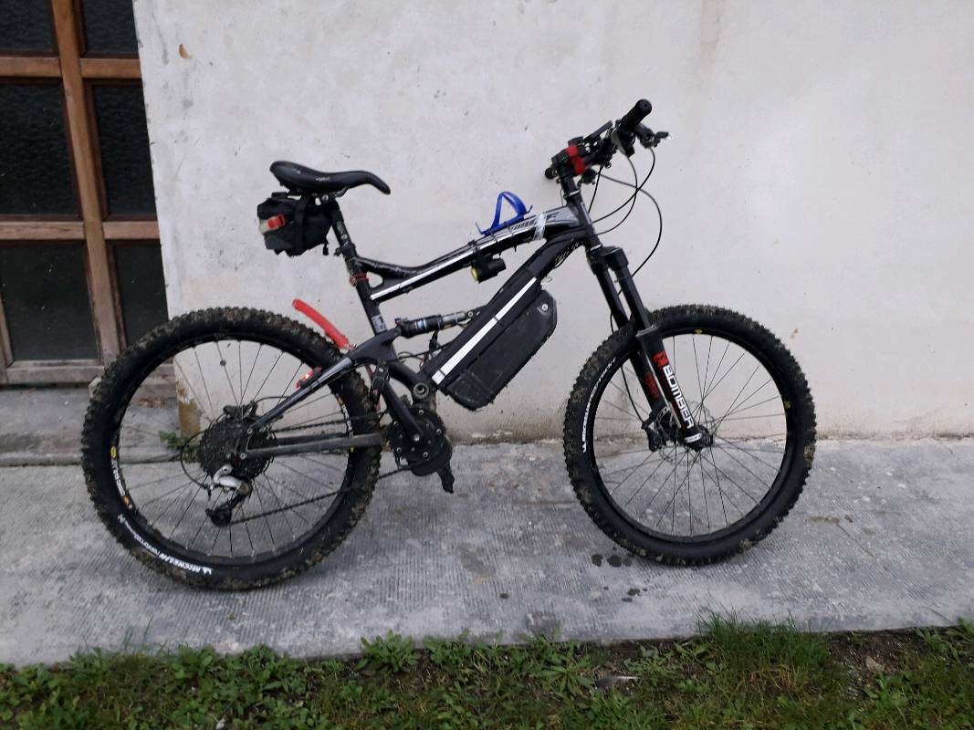

Gommoni collaudati, anche con un po' di fuoristrada, ben gonfi vanno bene la bici diventa quasi una semi-fat affronta meglio lo sconnesso che per uno scarso come me è ottimo

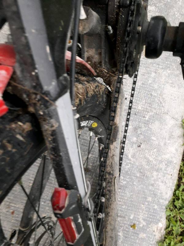

Dietro sono proprio a pelo con le misure

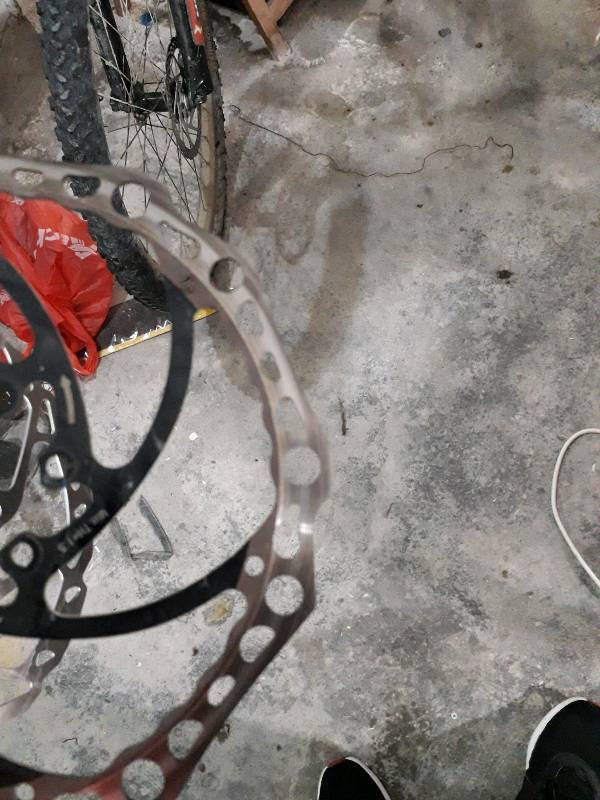

Intanto ho sostituito anche il disco posteriore che era diventato metà del nuovo..
