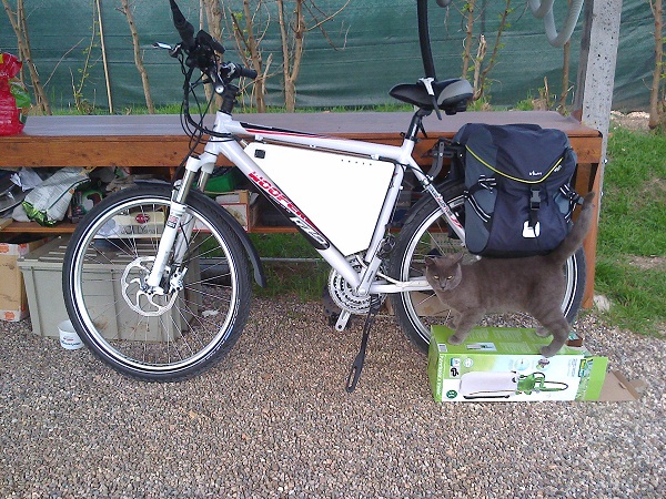

Inserito il - 02/11/2019 : 07:04:25  Mostra Profilo Invia a claudio02 un Messaggio Privato  Rispondi Quotando
niente di che, son bici che avevamo una volta
206,13 KB

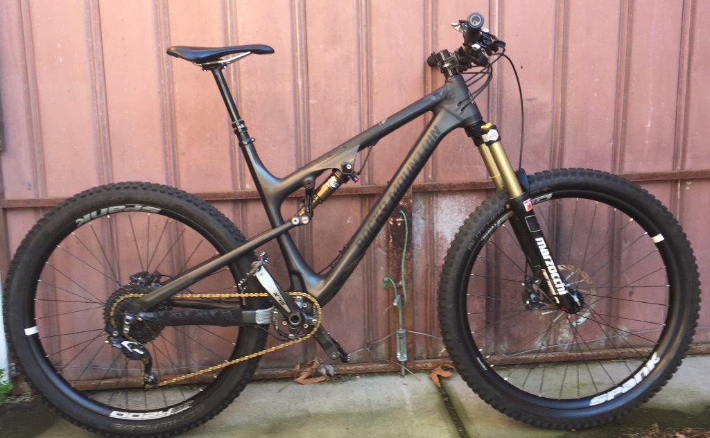

è motorizzare questa la sfida ora, super ammortizzata, robustissima e comodissima e leggerissima (18kg finita con motore-batteria) per tutti i percorsi, questa sarebbe una novità.
120,32 KB

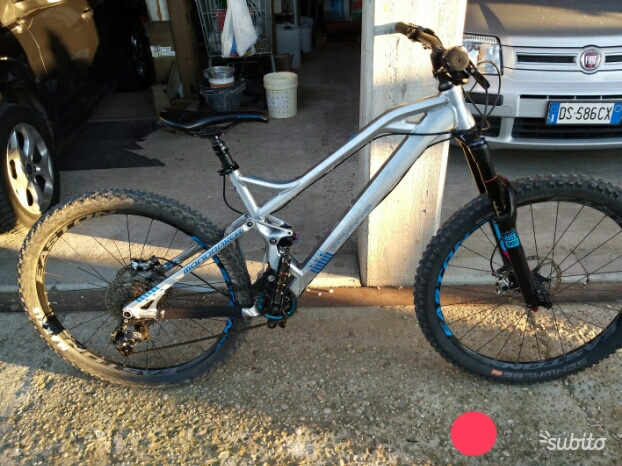

Io sto pensando se iniziare un nuovo progetto con una tipo questa (credo sia una Mondraker Dune).
L'idea sarebbe doppio attacco batteria tipo hilong.
La principale tra i due tubi obliqui e la range extender sotto.
La linea del tubo obliquo inferiore dal movimento centrale sale bello dritto.
Qualcuno sa che movimento centrale monta?
280,86 KB

Inserito il - 02/11/2019 : 09:15:45  Mostra Profilo Invia a claudio02 un Messaggio Privato  Rispondi Quotando
posso sbagliare ma l'idea di montare un motore centrale su quelle mtb è un idea vecchia e problematica. un hub per perno passante da 1,5kg sarebbe ideale, per nn tacer del fatto poi che una elettrica da 18kg nn ha bisogno di batteria capiente, con questa percorro diversi km ai 32kmh, se mi dai un aiuto di 250w vola.
ps. solo la motoruota della prima bici pesava 11kg esatti

Alby, credo che tutte le mondraker abbiano il movimnto centrale standard, quindi va bene...
C02, se aspetti che ti facciano il motore su misura, campa cavallo. Inizia pensare di modificare un hub normale con l'aiuto di un buon tornitore non sarebbe impossibile. Io ci vedrei un xiongda double speed, un hub corto alla fine non ti soddisfa, non è mai corto a sufficenza per la montagna ne lungo abbastanza per gli spostamenti... Non dovrebbe essere impossibile tagliare un peno e farci inserire delle boccole passanti nel telaio che sostengono il motore...

Beh se lo dici tu dopo tutti gli infiniti esperimenti fatti!
Ti dico la mia idea:
- hub corto da 28" su ruota da 24"
- centralina multitensione o doppia centralina
- deviatore di capacità adeguata per switchare da due batterie in parallelo a due batterie in serie.
Sogno e follia?
Modificato da - @lby64 in data 02/11/2019 21:40:20
