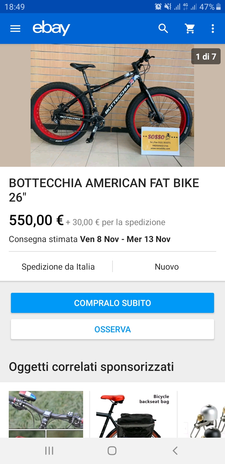

9 Messaggi
Inserito il - 04/11/2019 : 18:52:52  Mostra Profilo  Rispondi Quotando
E se opto per questa bottecchia da elettrizzare vado più sul sicuro sulla qualità della bici?

Inserito il - 04/11/2019 : 19:39:36  Mostra Profilo Invia a claudio02 un Messaggio Privato  Rispondi Quotando
ti serve proprio una fat?
non puoi latticizzare perchè non sono tubless
si bucano con spine microscopiche
son pesanti ecc
se proprio ti serve ok, ma 550 euro non son pochi, vi sono solo i freni idraulici come miglioria rispetto alle fat che vedo al supermercato a 250
36518 Messaggi
Inserito il - 04/11/2019 : 19:39:46  Mostra Profilo Invia a Barba 49 un Messaggio Privato  Rispondi Quotando
Sicuramente ha un telaio più robusto, ma non ha la forcella ammortizzata...
14669 Messaggi
Inserito il - 04/11/2019 : 20:38:57  Mostra Profilo Invia a andrea 104KG un Messaggio Privato  Rispondi Quotando
Probabilmente avranno risolto, ma leggevo su internet che una serie di bottecchia fat rompeva la forcella, ma si tratta di più di un anno fa...
