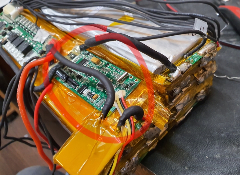

Ciao a tutti, sto iniziando a sistemare la mia prima bici elettrica, una Atala e-green che ho trovato d'occasione ma ha parecchie cose da mettere a posto.
Ieri mi sono occupato di un nuovo pacco batterie. Avevo delle celle Li-Po da 5000mAh che ho opportunamente cablato per avere i 37V 10.000mAh originali.
Sebbene il tutto sembri funzionare, mancano ancora dei test completi sul campo e un dubbio già mi viene:
Dalla foto si può affermare con certezza che le celle originali siano Li-Po e non Li-Ion ?
Perché le Li-Po sarebbero 3,7V nominali (ecco perché ho scritto 37V) mentre il pacco batterie originale, guardando su internet, si direbbe da 36V.
Mi viene quindi il dubbio che il caricabatterie possa non riuscire a caricarle correttamente.

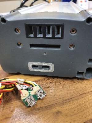

La seconda domanda è: sul retro del box, vicino al connettore di potenza che si innesta sulla bici, ci sono due prese Mini-USB.
Per cosa sono predisposte ?
Io per pulizia di cablaggio le ho levate di mezzo (visto che sulla bici poi non si interfacciano a nulla), ma posso sempre rimetterle.
Allego una foto del pacco originale con sopra una delle Li-Po che ho usato. Ho fatto delle coppie in parallelo per ottenere 10.000 e di queste una serie di 10. Ho anche rimosso da ciascuna il circuito di protezione, visto che la carica è gestita comunque in modo bilanciato con il sensing su ogni punto della serie.

Le celle originali sono delle li-ion non certo lipo. Per la tensione vanno fino 42v circa il fatto che c'è scritto 36v non dice nulla. Senza bms dovrai affidarti al cut off della centralina a circa 31v, va bene per le lipo? Non lo so non le uso.. se è troppo basso le fai fuori.. e con le lipo è anche pericoloso..

Le porte USB invece a cosa servono ?
rio9210
346 Messaggi
Inserito il - 03/11/2019 : 20:00:39  Mostra Profilo Invia a rio9210 un Messaggio Privato  Rispondi Quotando
Per caricare il tuo amatissimo smartphone ? Per collegare un'inutile (specialmente di notte...) fanalino anteriore ?

Non direi proprio.
Le prese (mini USB, non USB) sono sotto la morsettiera di potenza del corpo batteria e una volta inserito nella bici non sono accessibili.
Se metti il corpo batteria sul tavolo le puoi usare, ma per farci cosa non so.
Una interfaccia diagnostica forse ?

Mi spiace, mai visto una roba simile, usb inaccessibili booh. Potva essere un bms programmabile ma perché 2? Luci anteriori e posteriori? Magari è una batteria usata su diversi modelli dove servono a qualcosa... se danno 5v io le terrei e portere fuori un filo.. caricare un telefono in emergenza può sempre servire...

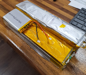

Inserito il - 03/11/2019 : 21:28:40  Mostra Profilo  Rispondi Quotando
Le prese hanno cablati anche i contatti dati. Una delle due era collegata a una schedina elettronica che fa un sensing della corrente sul ritorno negativo.

Nessuna bici elettrica monta celle LiPo se con questa denominazione intendi riferirti a quelle per il modellismo, monta celle LiIon a sacchetto che possono essere somiglianti ma che in realtà hanno caratteristiche di scarica (e di sicurezza di impiego) decisamente diverse: Non puoi affatto delegare ad un comune BMS il compito di bilanciare celle LiPo, chi le impiega sui mezzi elettrici ha una presa esterna e le carica tramite in charger da modellismo, mai con un BMS che le porta addirittura a 4,25V ciascuna e le fa gonfiare in poco tempo.
Potresti acquistare un BMS programmabile in modo da limitare la tensione massima delle celle, ma poi devi metterlo a punto tu con il pC, non puoi fidarti di una eventuale riprogrammazione effettuata da un cinesino mezzo addormentato ad una catena di montaggio!!!
