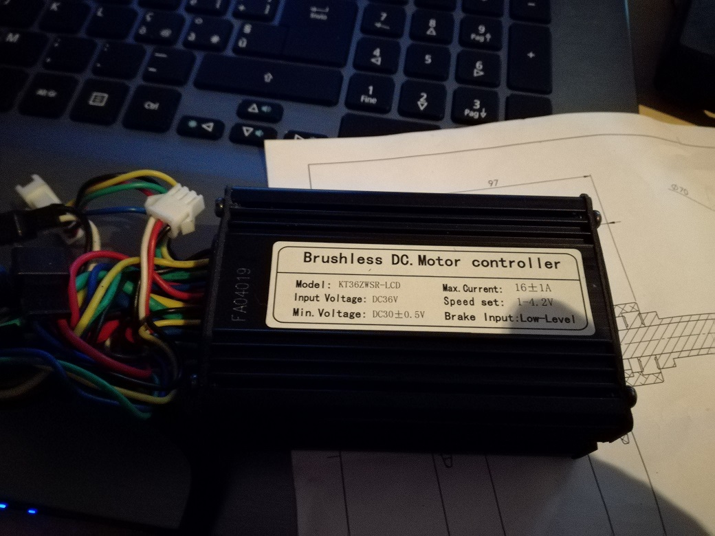

volevo gentilmente chiedere se quest centralina è programmabile, ho uno scooter con ruota da 12" con batteria da 36 volt e ha una progressione un po lenta. si può aumentare la sola accelerazione?

Per forza hai una progressione lenta, uno scooter son 250W di potenza è proprio fermo!
Quelle centraline comunque di solito non sono programmabili, anche perchè generalmente chi le monta le spreme giù al massimo e se tu potessi aumentarne la corrente probabilmente si brucerebbe subito: Se vuoi prestazioni migliori devi montare una centralina da 9 mosfet ed almeno 20-25A di corrente massima, solamente che è probabile che la tua batteria non sarebbe in grado di fornire la corrente in più, quindi occhio!!!

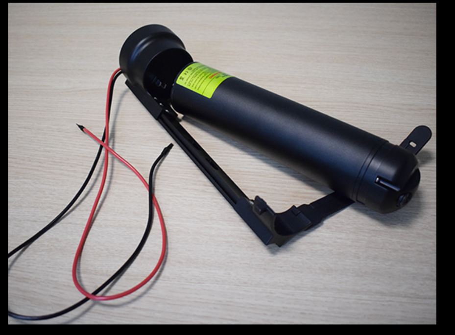

Come batteria ho questa colindrica
Descrizione
Le batterie a borraccia slim sono batterie di ultima generazione da 36V – 7A. Grazie alla loro forma estremamente accattivante sono molto apprezzate.
troppo piccola? non si può fare proprio niente?

Con quella batteria sei alla frutta, è già abbastanza se riesce ad alimentare la centralina di serie: Una batteria come quella è veramente al di sotto di ogni aspettativa e va bene solo sui giocattoli!!!
