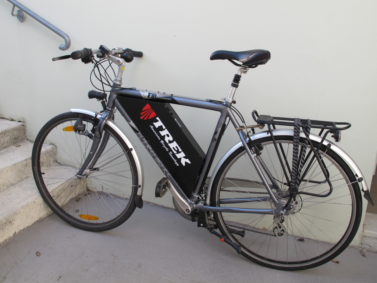

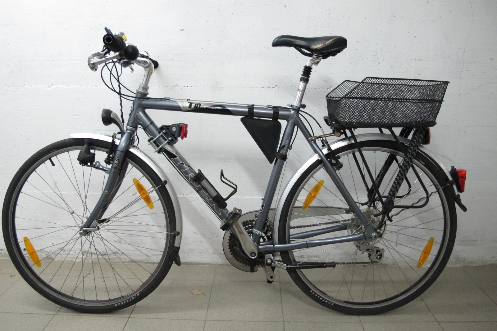

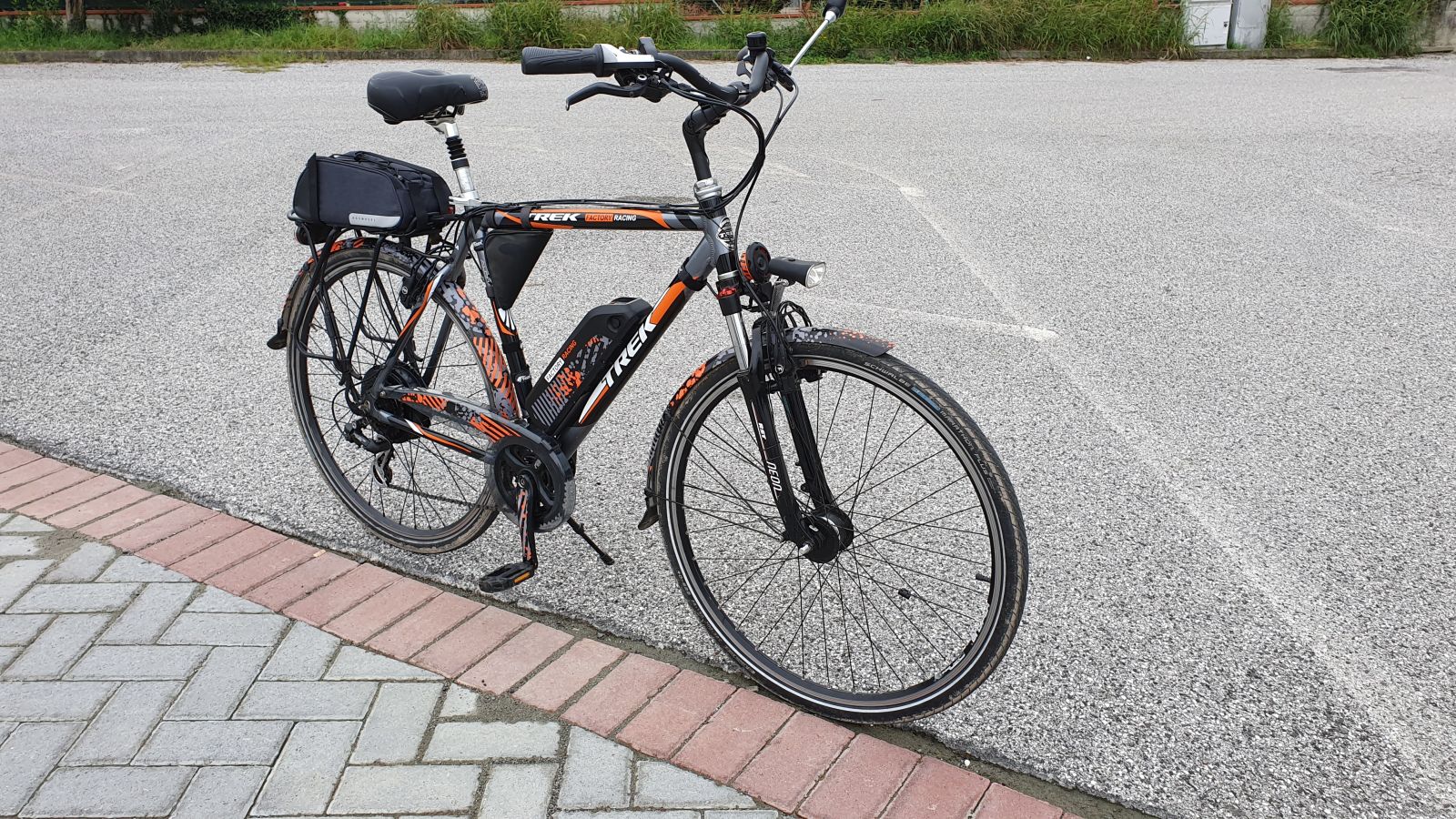

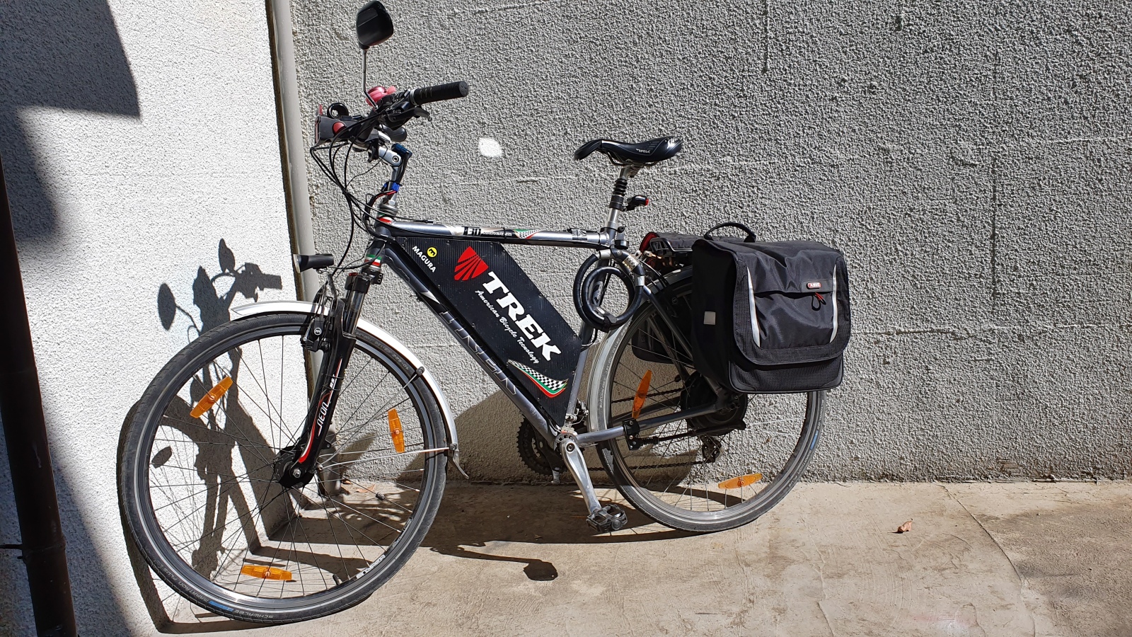

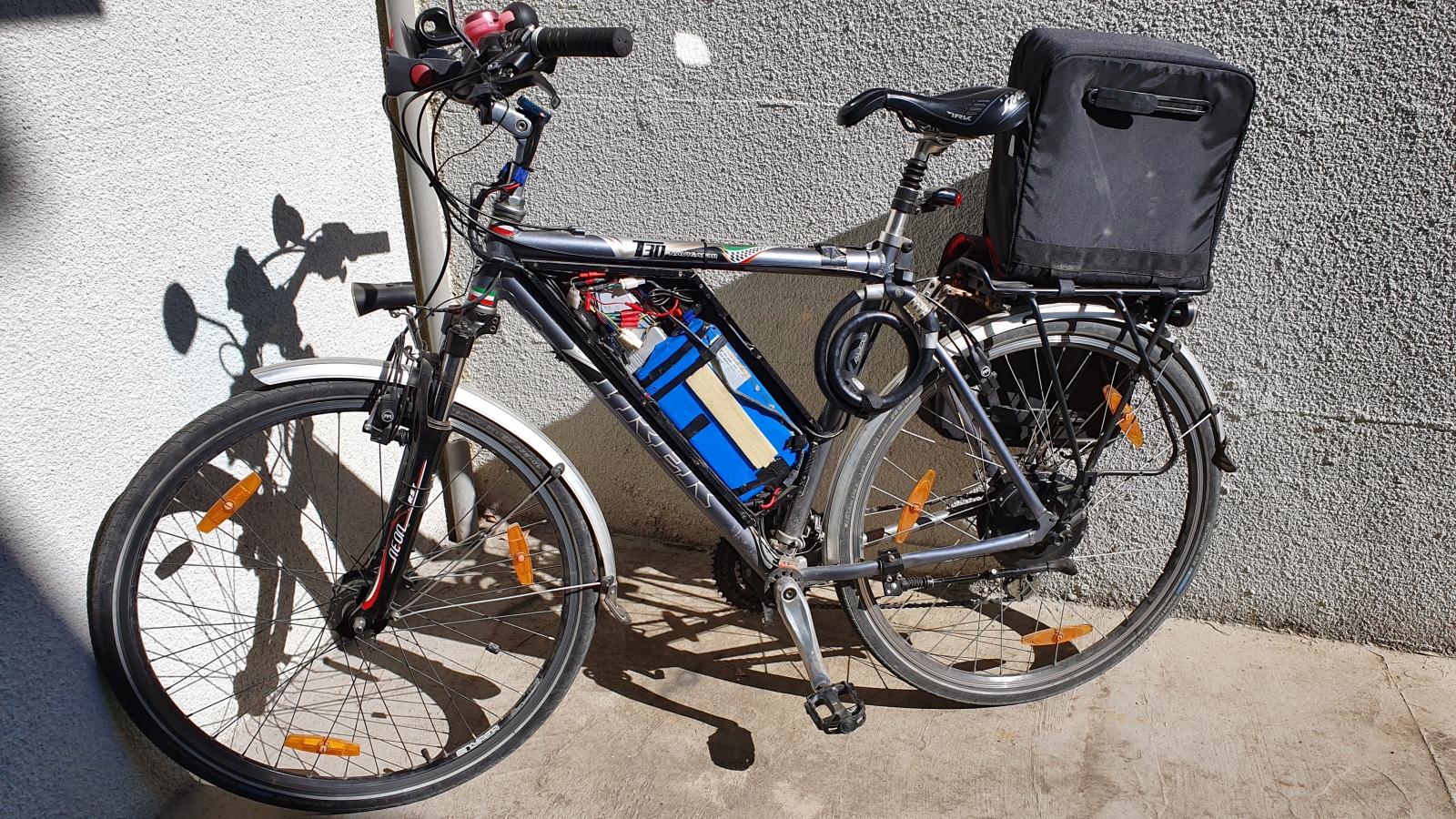

Eccoci qua!
dopo 7 anni la batteria è arrivata al capolinea. Con l'occasione vorrei ristrutturare profondamente il progetto.
Dati attuali:
Batteria: LiFePO4, 36V-14Ah, BmsBattery, regge pochi km e poi mi saluta. Non credo sia recuperabile e comunque non saprei come farlo.
Motore: Bafang BPM II cod.12, 260 rpm, ancora in ottime condizioni.
Centralina: Ku93 36V 450W nominali. Funzionante.
Altro: pas (rotto), acceleratore a manopola, switch 3 velocità, display 3 livelli assistenza. (ora uso solo l'acc.)
Uno o due passi indietro:
La versione originale, V.0.1:
990,86 KB
V.1.0: Q128 e batteria dietro
960,99 KB
V.2.0: BPMII e batteria nel case triangolo (il motore era a raggiare, qua non c'è)
883,97 KB

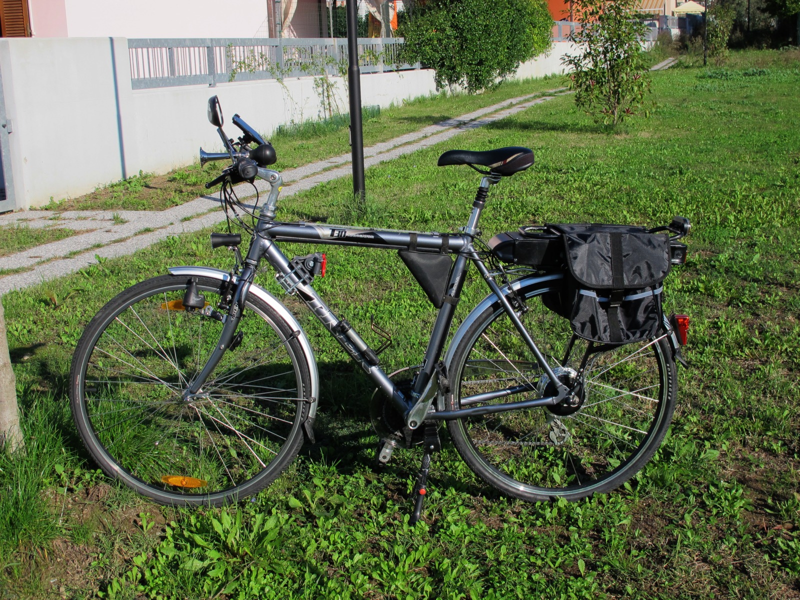

Versione attuale V2.5: forcella ammortizzata, nuovo manubrio, borsoni, piccole altre aggiunte
1019,02 KB
Così dentro:
1006,5 KB
Ora, la mia idea sarebbe quella di rivoluzionare tutto, mi piacerebbe un bafang centrale, batteria nei borsoni, (che resteranno fissi); vorrei un motore da salita, la velocità max non necessariamente alta, possibilmente azionabile anche con solo acceleratore...
Ma anche no, potrei continuare a utilizzare il BPM II, o anche lo stresso case batteria... boh, sono molto indeciso.
Quello che so è che devo cambiare la batteria..
Avrei bisogno di qualche consiglio su prezzi per valutare al meglio, ma anche sulla fattibilità del progetto e non escludo qualche consiglio personale su cosa fareste voi!
P.S. dove posso approfondire qualcosa sul bafang centrale qua su jobike? c'è qualche link?
Grazie a chiunque voglia dare una mano!

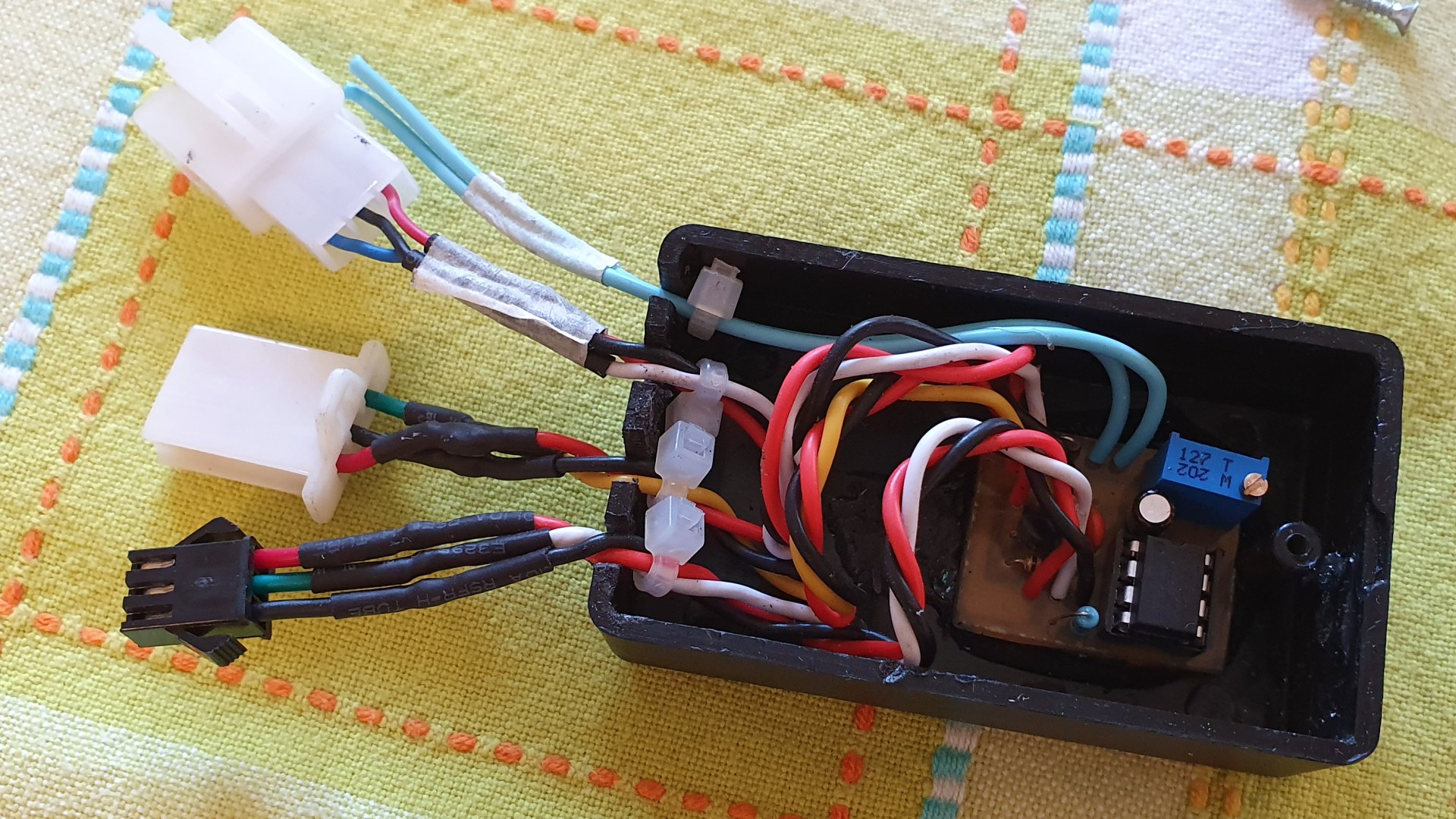

Ragazzi, sto risolvendo piano piano tutti i problemi.. compreso il ripristino del pas con legalizer, come consigliato. Però devo acquistare un nuovo pas e volevo sapere se quello a 12 magneti è sempre compatibile con la centralina bms battery, oppure se devo mantenere il classico pas a 6 magneti.
Vecchio nick: Alibi
14775 Messaggi
Inserito il - 17/09/2019 : 20:44:40  Mostra Profilo Invia a andrea 104KG un Messaggio Privato  Rispondi Quotando
Fai sapere come risolvi... se metti il legalizer il pas serve solo per il consenso al gas, non credo dica nulla se è a 6 o 12 magneti, tanto non funziona
Se la centralina è una bms battery prendi il pas da loro, anche se ticosta di più la spedizione del pas
Giorgio_s
1668 Messaggi
Inserito il - 17/09/2019 : 21:18:42  Mostra Profilo Invia a Giorgio_s un Messaggio Privato  Rispondi Quotando

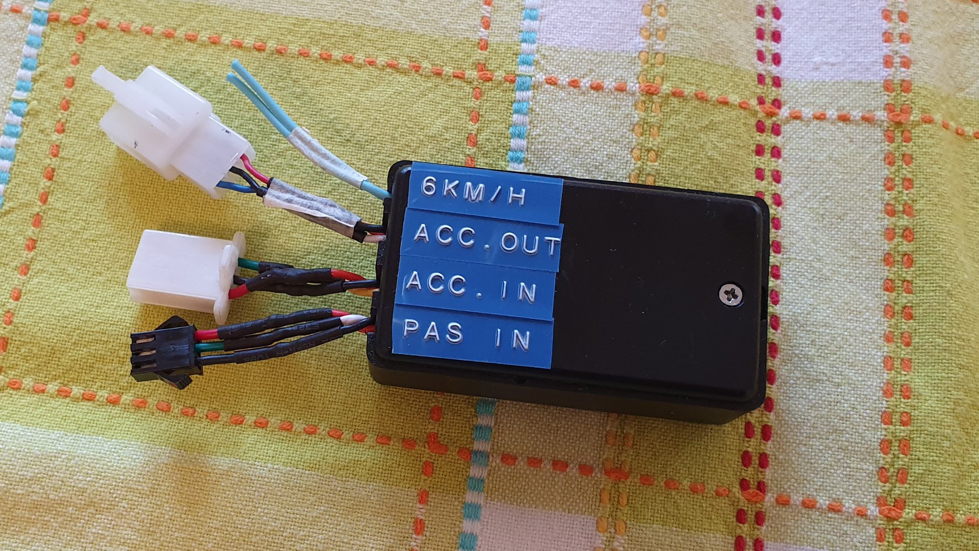

Ho contattato Tittopower che gentilmente ha accettato di fornirmi il legalizer.
Si, giusto, il pas entra nel legalizer, assieme al gas.
Dal legalizer poi esce il segnale verso la centralina, sul connettore dl gas.
Quindi il pas ha il solo compito di interagire con il legalizer, non direttamente con la centralina, quindi non devo pormi il problema di compatibilità. Se volessi collegare direttamente solo il pas, allora potrei avere problemi, ma non è il mio caso.
Vecchio nick: Alibi
36551 Messaggi
Inserito il - 17/09/2019 : 21:23:32  Mostra Profilo Invia a Barba 49 un Messaggio Privato  Rispondi Quotando
Infatti, con il gas legalizer montato il pas non ha più nessun contatto con la centralina. quindi la sua compatibilità passa in secondo piano!!!

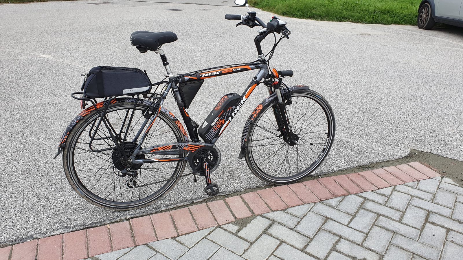

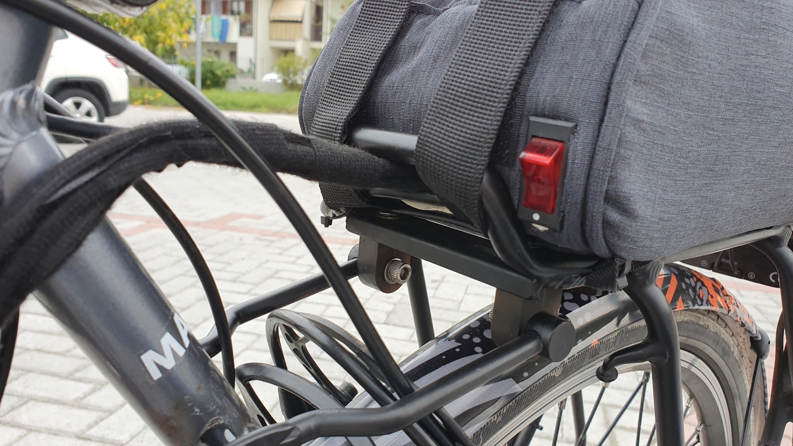

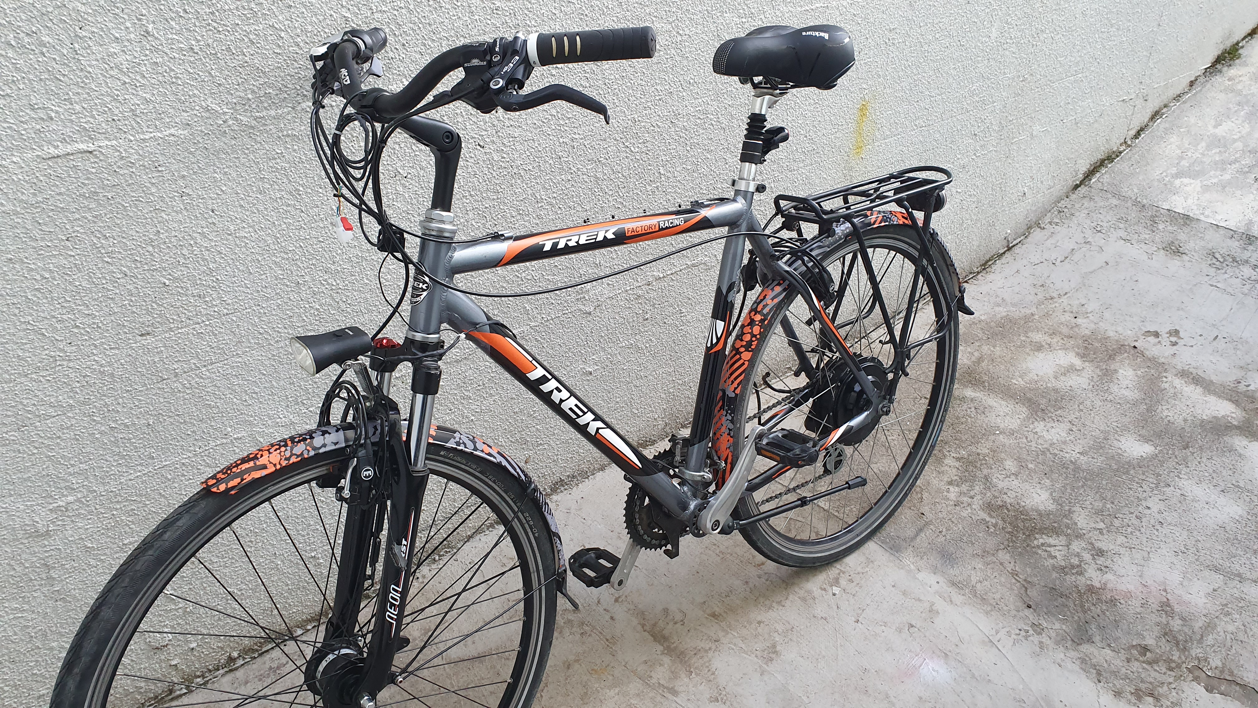

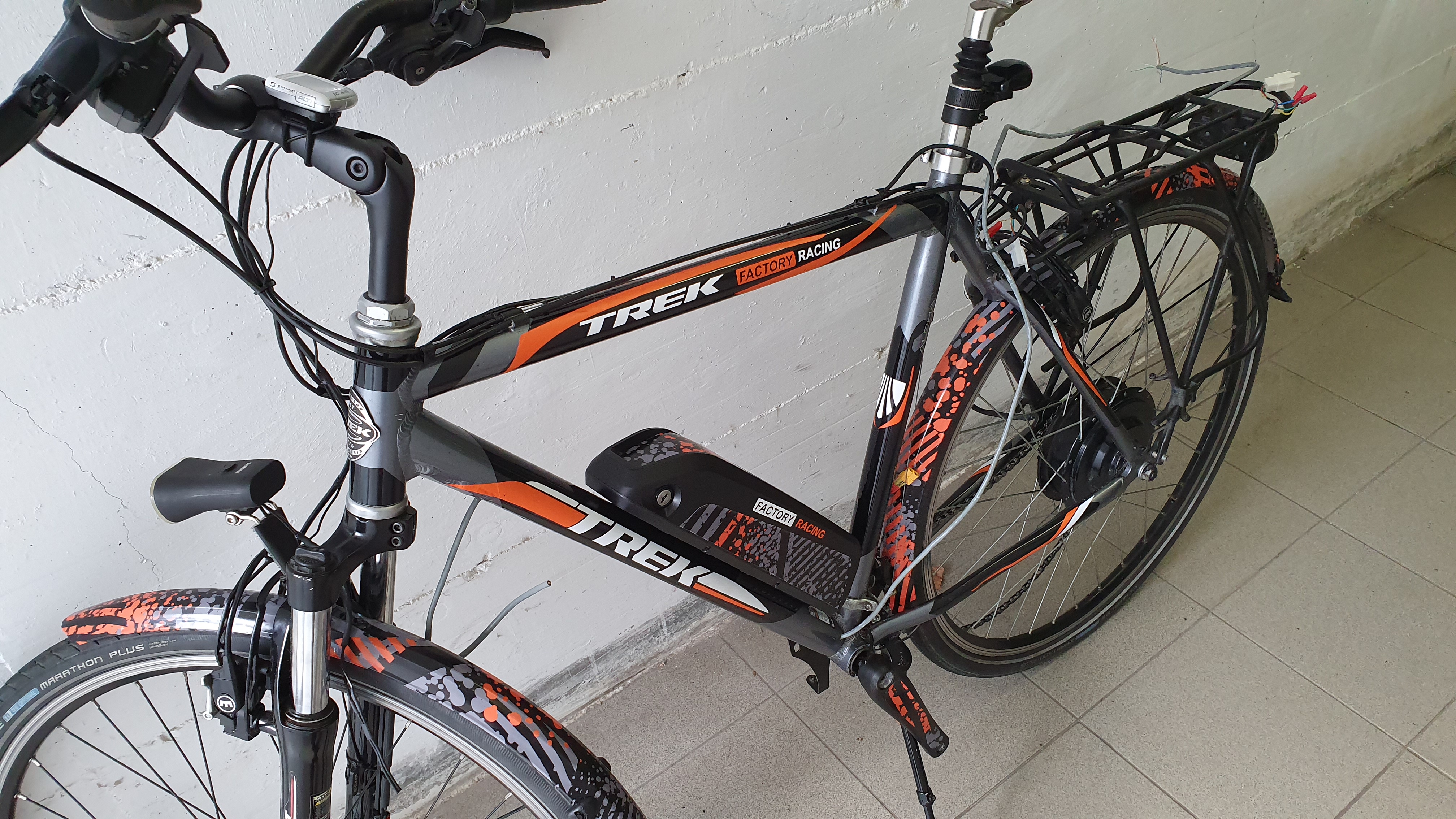

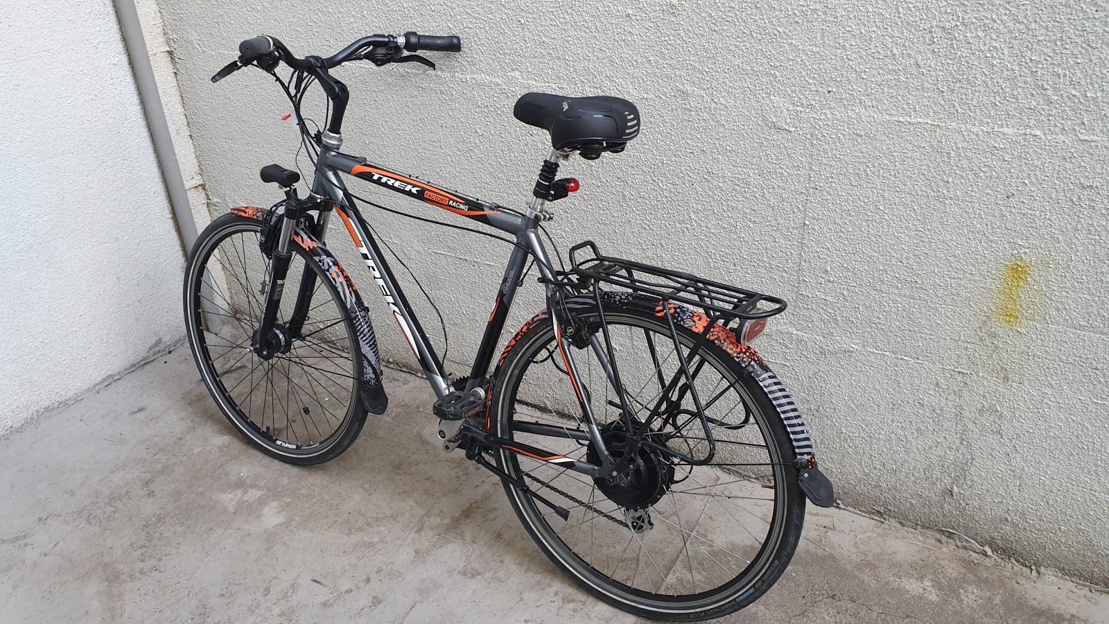

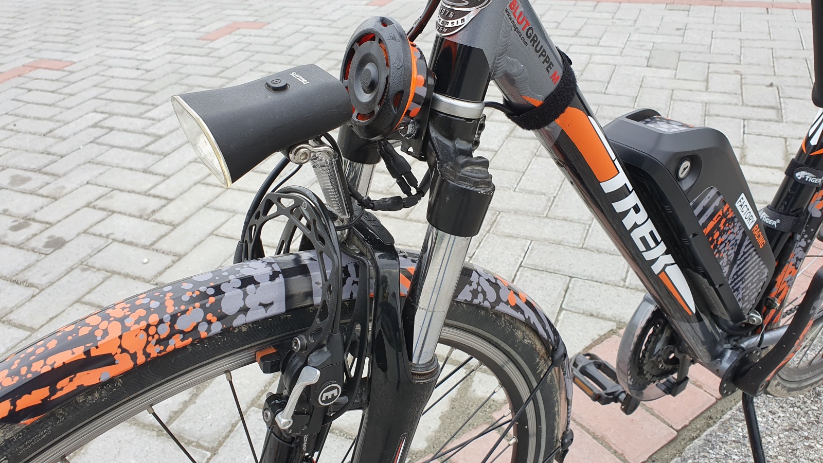

Inserito il - 27/09/2019 : 20:49:17  Mostra Profilo Invia a Giorgio_s un Messaggio Privato  Rispondi Quotando

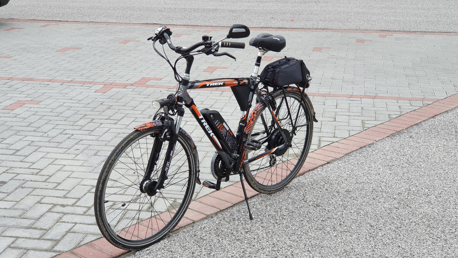

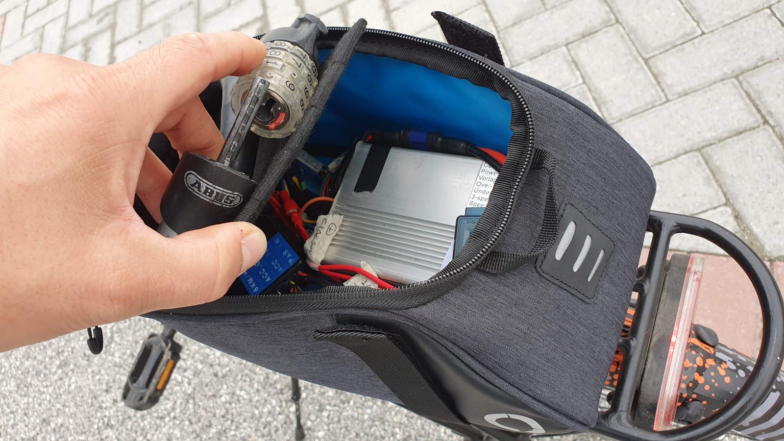

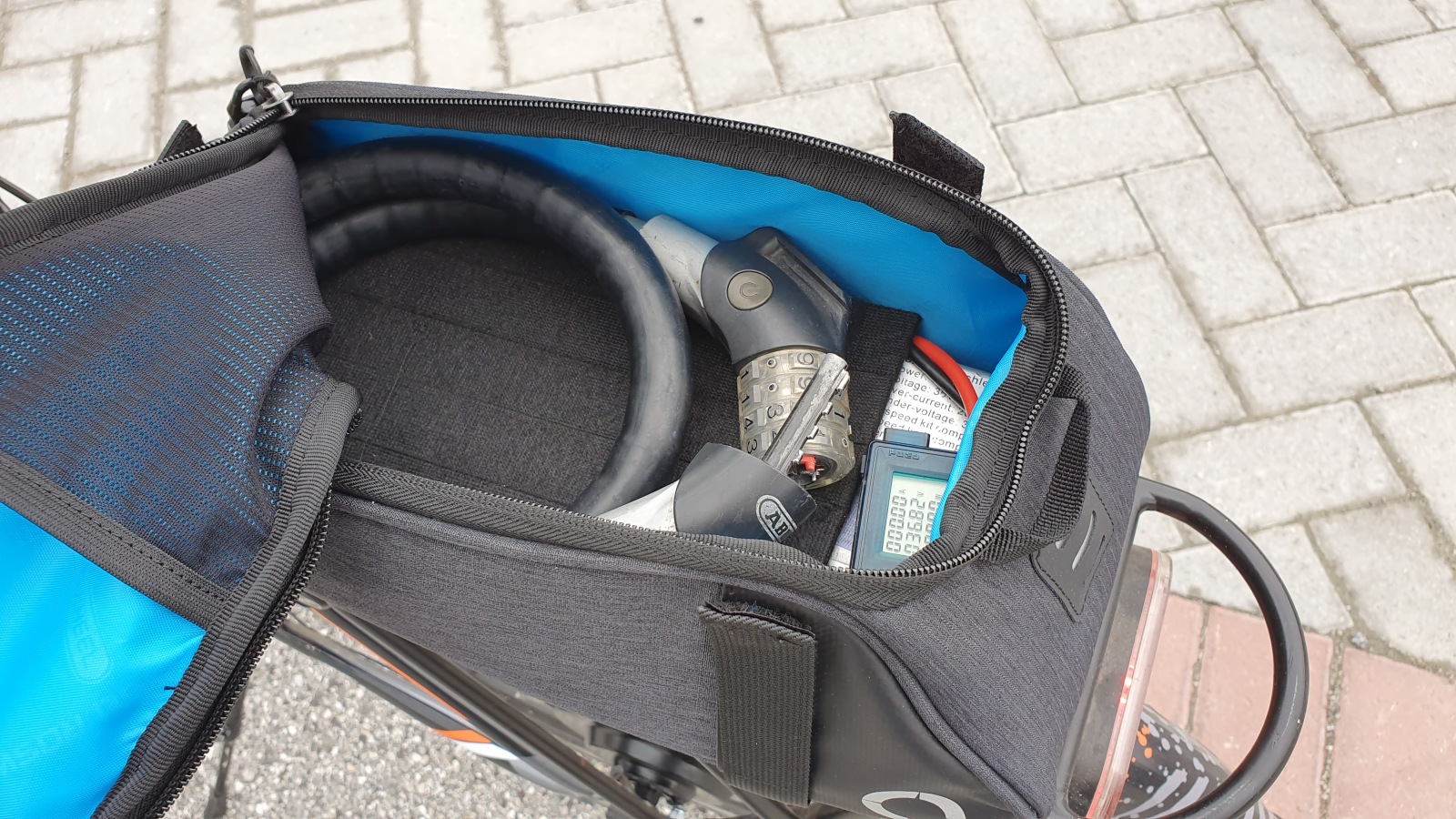

Eccoci qua.
Il restyling va avanti. Anche se a rilento.
Per ora solo la parte estetica e meccanica, in attesa di batteria e parte elettrica.
Sto aspettando dalla Cina anche borsa da portapacchi e raggi.
4289,27 KB
505,52 KB
Vecchio nick: Alibi
Giorgio_s
1668 Messaggi

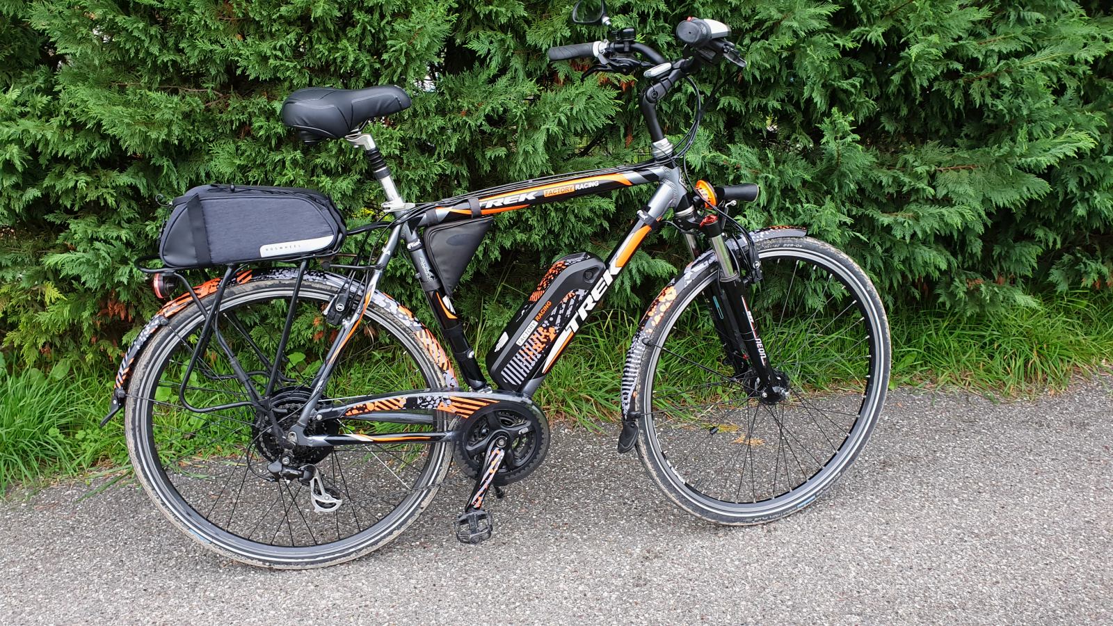

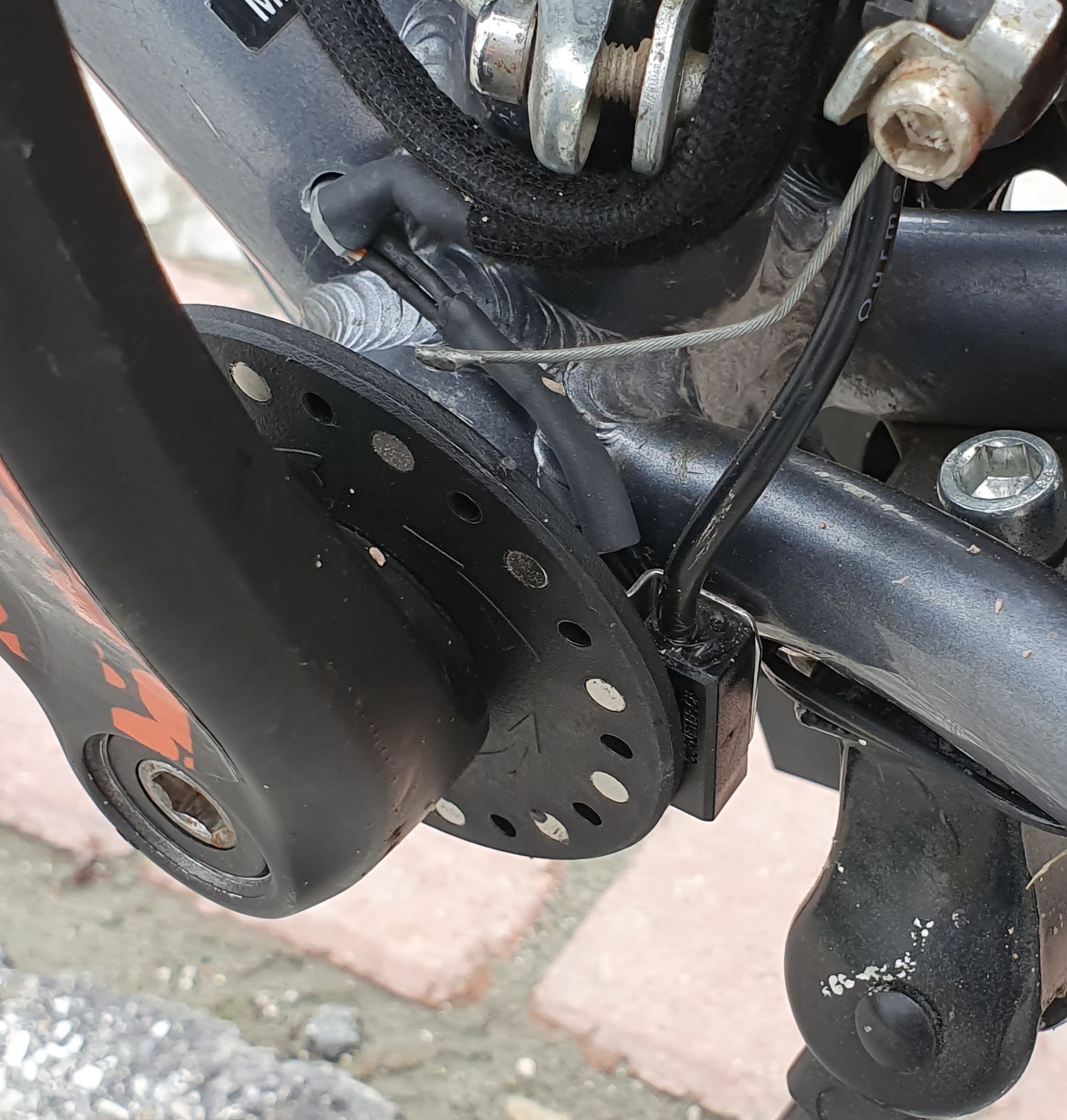

Inserito il - 27/09/2019 : 21:02:42  Mostra Profilo Invia a Giorgio_s un Messaggio Privato  Rispondi Quotando
Ma l'importante è aver tracciato la strada!

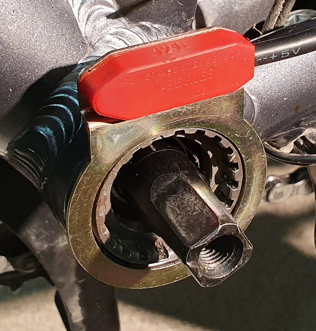

- mantengo il bafang bpm2 cod.12, 500W
- monto una nuova centralina 500W
- nuova batteria 36V 17Ah.
- nuovo pas 12 magneti con gas legalizer e acceleratore.
Per il resto, ho wrappato ("pellicolato") la bici con nuove grafiche dedicate trovate su internet. la stessa grafica dei parafanghi la metterò sulla batteria, che sarà un contenitore sul tubo obliquo.
Poi tanti piccoli lavori di manutenzione;
Tenete conto che la bici ha quindici anni.
- via il vecchio case nero
- sostituito e regolato pattini freni magura anteriori e posteriori
- nuova sella bella comoda
- via la trombetta per l'airzound
- pulizia catena e rocchetti cambio, ingrassaggio e regolazione
- centratura ruote (oltre nuovi raggi sulla motoruota)
- nuovo paracatena
Un bel rinnovamento, però sono contento. Nel tempo ho apportato tante piccole modifiche che l'hanno resa una buona bipa. Dalla nuova forcella ammortizzata alla fanaleria Philips a led con condensatori e dinamo al mozzo, sella ammortizzata, borsoni... e ora una nuova grafica che mi pace molto.
Ci vorrà ancora un po' di pazienza ma spero di potervi aggiornare al più presto!
- sistemazione cablaggi
Vecchio nick: Alibi

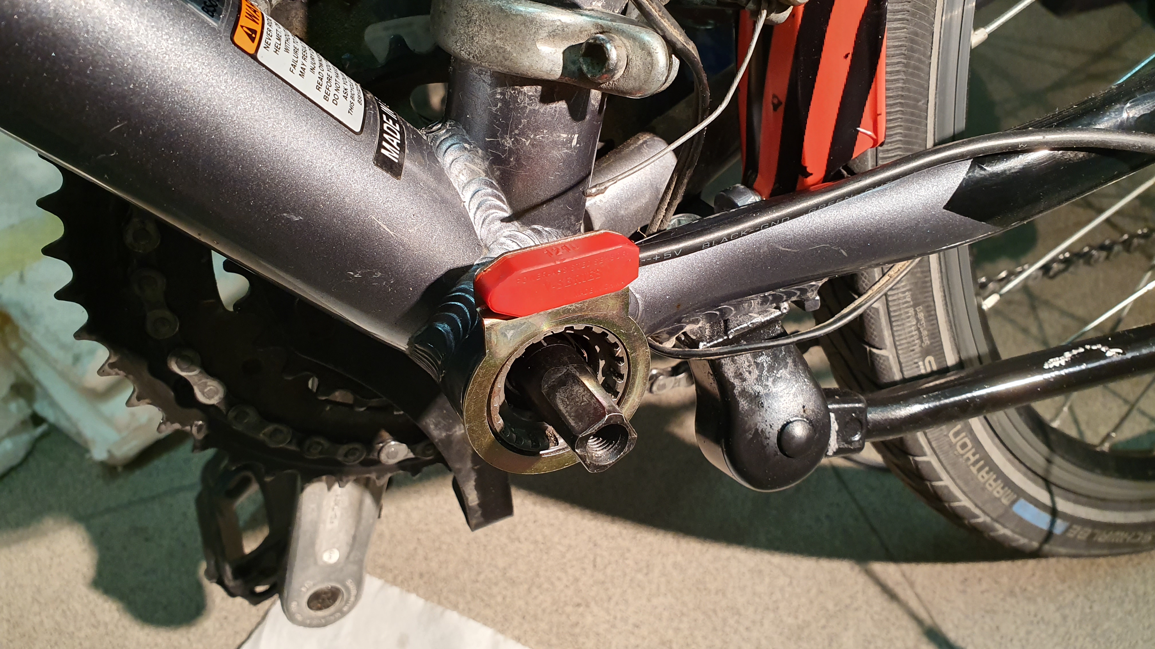

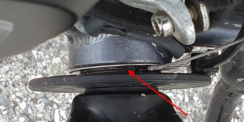

Un piccolo problema: fissaggio del PAS.
2417,38 KB
Come potrei fissarlo, dato che manca un controdado?
In passato avevo scollegato il sensore e l'avevo fissato con colla epossidica sul movimento centrale, ma non teneva.
Poi ho risolto costruendo una staffa, ma anche questo sistema non ha tenuto granché (è da lì che poi tolsi definitivamente il pas)
come si risolve in questi casi?

Oppure, molto semplicemente, devo montarlo a destra anziché a sinistra?
Vecchio nick: Alibi
36551 Messaggi
Inserito il - 30/09/2019 : 12:25:42  Mostra Profilo Invia a Barba 49 un Messaggio Privato  Rispondi Quotando
Se a destra ha lo spazio sufficiente è li che devi montarlo, anche perchè è invisibile!!! Naturalmente deve essere un pas reversibile, alcuni non si possono montare che da un lato!
Giorgio_s
1668 Messaggi
Inserito il - 30/09/2019 : 12:50:21  Mostra Profilo Invia a Giorgio_s un Messaggio Privato  Rispondi Quotando
Mmm...no, a destra spazio non ce n'è proprio. Potrei invertire l'avvitamento del movimento centrale, in modo da avere la battuta a sinistra anziché a destra?
In teoria non cambia nulla.
Cioè lo smonto da destra e lo rimonto da sx.
Vecchio nick: Alibi
Bagigio
1617 Messaggi
Inserito il - 30/09/2019 : 13:25:01  Mostra Profilo Invia a Bagigio un Messaggio Privato  Rispondi Quotando
Io sulla B'twin7 l'avevo separato dall'anello metallico e fissato con silicone e una fascetta che lo stringeva al MC... dopo anni è ancora lí.
14775 Messaggi
Inserito il - 30/09/2019 : 14:00:07  Mostra Profilo Invia a andrea 104KG un Messaggio Privato  Rispondi Quotando
Strano che con l'epossidica non tenga, non deve strisciare non fa alcuna forza. Io lo toglierei dal cerchietto e incollerei il sensore sul movimento centrale, così regoli anche la distanza quando la colla è ancora fresca...
36551 Messaggi
Inserito il - 30/09/2019 : 15:09:06  Mostra Profilo Invia a Barba 49 un Messaggio Privato  Rispondi Quotando
Il movimento centrale non si può invertire, dal lato destro è filettato sinistro mentre dal lato sinistro è filettato destro!!!
Inserito il - 30/09/2019 : 15:17:17  Mostra Profilo Invia a Steu851 un Messaggio Privato  Rispondi Quotando
ci sono sensori PAS fatti apposta per agganciare il disco magneti alla corona, il sensore con un collarino al tubo sella.
Cerca con google "hollowtech 2 pas sensor" e troverai degli esempi, costano un po' di più dei cinesi classici.
microchip
921 Messaggi
Inserito il - 30/09/2019 : 15:34:28  Mostra Profilo Invia a microchip un Messaggio Privato  Rispondi Quotando
quel tipo di pas si adatta pefettamente ai movimenti bsa in modo che la vite del movimento chiuda con se la staffa. Non ti resta che insistere a incollarlo come ti ha suggerito andrea con una buona colla bicomponente e non si toglie neanche morto. Al limite aggiungi una fascetta giusto per scrupolo.
Roberto

Inserito il - 02/10/2019 : 11:46:33  Mostra Profilo Invia a Giorgio_s un Messaggio Privato  Rispondi Quotando
Grazie a tutti dei consigli ragazzi!
Intanto vi mostro il legalizer:
507,65 KB
L'ho confezionato dentro un piccolo case con connettori dedicati.

E questa la nuova batteria, che ho rivestito con pellicola e adesivi vari:
2985,35 KB
2751,39 KB
Vecchio nick: Alibi
14775 Messaggi
Inserito il - 02/10/2019 : 11:59:16  Mostra Profilo Invia a andrea 104KG un Messaggio Privato  Rispondi Quotando
Molto bella tutta un'altra bici, complimenti!
Potresti costruire una piccola staffa metallica fissata alla vite dell'anello del deragliatore per tenere in posizione il sensore, mantenendo oppure eliminando la sua staffa originale.
Giorgio_s
1668 Messaggi
Inserito il - 29/10/2019 : 21:11:36  Mostra Profilo Invia a Giorgio_s un Messaggio Privato  Rispondi Quotando
Allora, alla fine con il PAS ho risolto forando in tre punti con diametro 2 mm, per una profondità di 8 mm, il tubo del movimento centrale. Ho così potuto bloccare con delle vitine di recupero il cerchio metallico del pas, non prima di averlo invertito (era per montaggio a destra... )
Ho dovuto essere molto preciso, ma è alluminio e c'era abbastanza spessore, non è stato particolarmente difficile.
in questa foto di esempio, cerco di far capire come ho forato.
113,45 KB
Come si vede nella seguente foto, ho potuto farlo perchè avevo molto spazio, dovuto al fatto che la filettatura del movimento centrale rimane qualche millimetro sporgente rispetto alla battuta, quindi le teste delle viti non hanno creato alcun problema.
321,3 KB
Successivamente ho potuto montare il pas, orientato verso l'alto, dato che ho l'ho dovuto invertire e il filo usciva nella direzione opposta. (verso il fronte bici)
485,91 KB
Ad ogni modo il risultato è ottimo.
Vecchio nick: Alibi

Inserito il - 29/10/2019 : 21:45:47  Mostra Profilo Invia a Giorgio_s un Messaggio Privato  Rispondi Quotando
Ecco il risultato finito!
499,99 KB
500,52 KB
503,42 KB
510,06 KB
Dettaglio anteriore, faro led philips e clacson elettronico (tipo vecchio piaggio SI)
485,55 KB
In questa foto il dettaglio della borsa porta centralina / gas legalizer e connessioni varie:
478,66 KB
La borsa ha spazio sia per la centralina che per il lucchettone Abus e altro, come portafoglio, smartphone;
508,36 KB
494,22 KB
I lavori sono stati:
- nuova batteria Litio 17,5Ah celle Sanyo 36V con case e slitta dedicati, caricabatteria 3A
- nuovo impianto elettrico (pas 12 magneti, gas legalizer con pulsante 6km/h, la centralina è passata da 450W/9 mosfet a 500W 12 mosfet, nuove connessioni)
- nuovo clacson elettronico tipo motorino, mooolto efficace!
- nuovo cablaggio fili all'interno del telaio (diagonale) purtroppo i cavi freni e cambio passano sopra il cannotto, non sono spostabili dentro il telaio.
Però per ottimizzare i cavi al manubrio ho utilizzato un unico cavo di rete contenente 8 fili per farci passare 4 fili acceleratore (con indicatore batteria) + 2 fili pulsante 6km/h + 2 fili pulsante clacson.
- nuova sella
- riparato connessioni uscita motore, 2 cavi dei sensori hall erano staccati.
- sostituito 2 raggi rotti
- centratura ruota anteriore e posteriore
- nuovi pattini freni per i magura HS33 anteriori e posteriori, con relativa regolazione al mm. Fanno paura!
- nuova grafica completa con adesivi e pellicola wrappata
- nuovo paracatena (si era rotto da anni e l'avevo tolto)
- pulizia e regolazione cambio
- nuove pile computer
- verniciatura raggi
- altri piccoli lavoretti di manutenzione, ingrassaggio e regolazioni.
Devo dire che le sensazioni sono cambiate sensibilmente alla guida, è molto più fluida e piacevole da guidare, batteria ottima e aspetto per me spettacolare!
Vecchio nick: Alibi
14775 Messaggi
Inserito il - 30/10/2019 : 00:56:45  Mostra Profilo Invia a andrea 104KG un Messaggio Privato  Rispondi Quotando
Bè devo dire che rispetto a prima non c'è proprio confronto! Complimenti il lavoro è stato fatto con passione e competenza e hai ottenuto una bipa sicuramente migliore, non solo a quella di prima, ma anche migliore alla maggior parte delle citybike sul mercato, veramente bravo!
