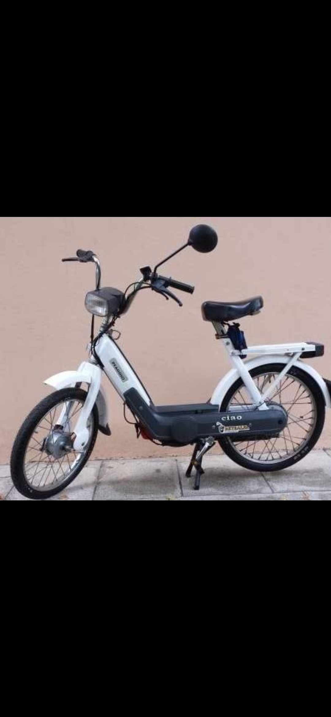

Salve a tutti.
Tempo fa parlando con un caro amico mi prospetta l'intenzione di trasformare un ciao a motore in Elettrico.
Vorrei montarci un motore da almeno 3 kilowatt o forse anche 5 ed una centralina Kelly,
Ovviamente si accettano consigli utili.
Vi aggiornerò sugli sviluppi.

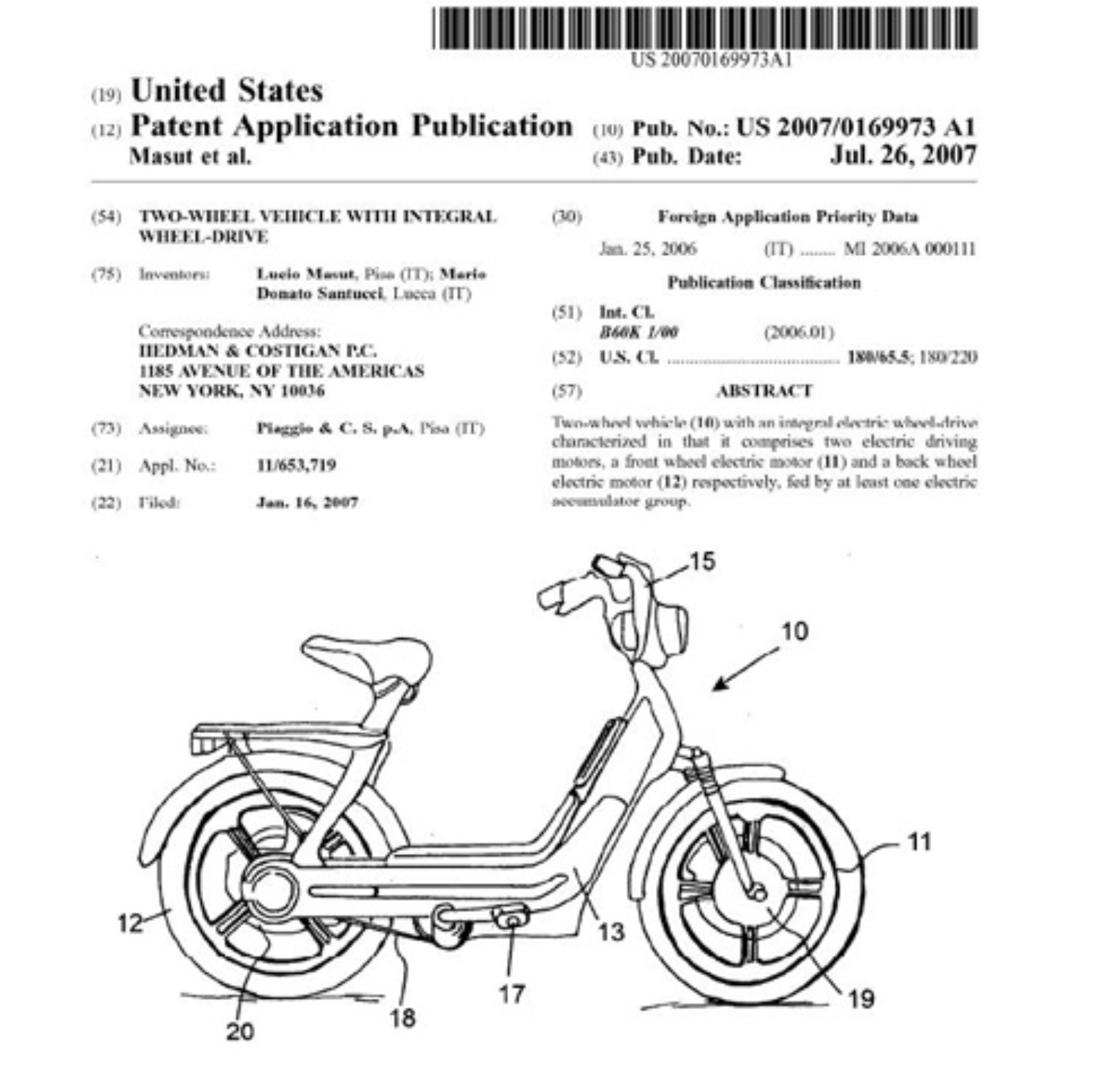

6819 Messaggi
Inserito il - 17/10/2019 : 14:47:23  Mostra Profilo Invia a MilleMiglia un Messaggio Privato  Rispondi Quotando
555,25 KB
Questo è del 2007
