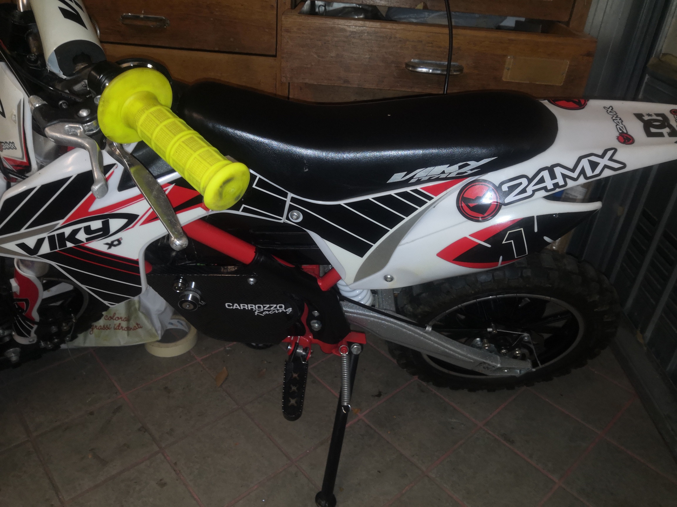

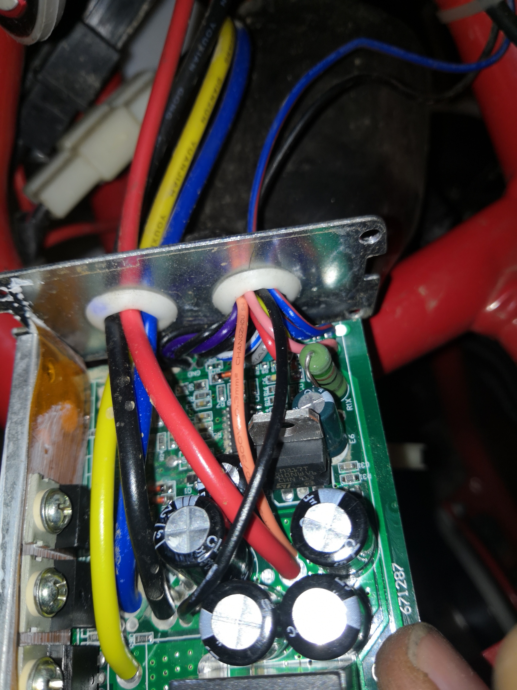

ho comprato questa mini motocross elettrica marca LEM modello Viki 50 usata x mio far divertire un po mio figlio
La moto si chiama viKI italy prodotta dalla lem in rete si trovano le sorelle gemelle gazzelle sia nella versione da 24V che da 36V
https://www.motorbimbo.it/prodotto/eco-gazelle-500w-36v-lithium-art-1173054-mini-cross-elettrica/

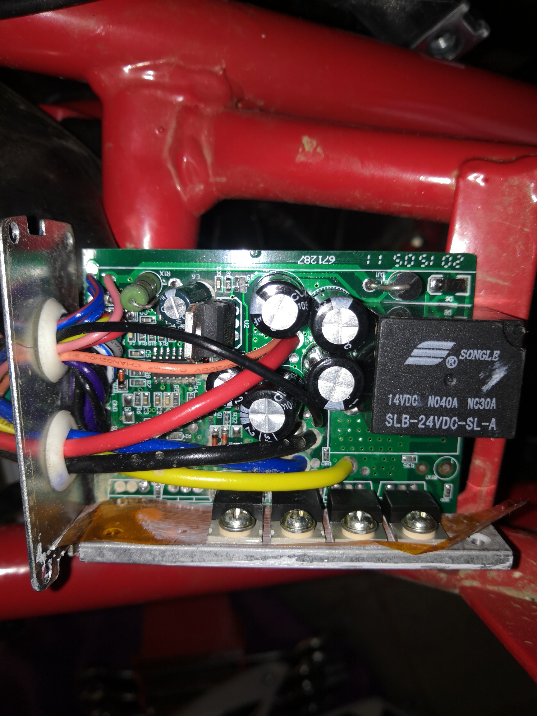

Visto che le batterie 24 V al piombo sono ormai alla frutta volevo sostituire con delle piu performanti batterie litio
Siccome mi avanzano delle batterie da hoverboard di un precedente progetto che pero sono a 36 volt mi è venuta la malsana idea si fare un Upgrade di tensione che dovrebbe corrispondere anche ad un aumento di velocità.

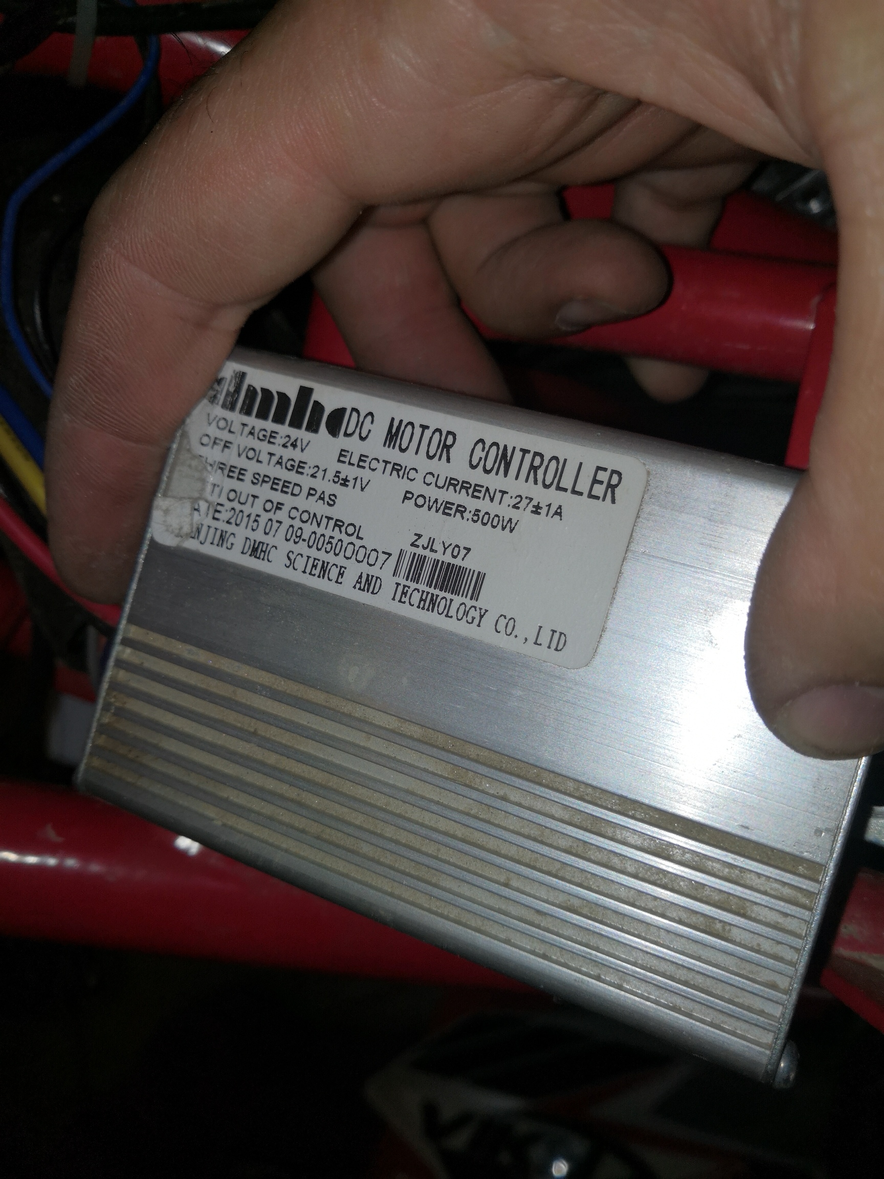

Dalle foto potete notare che sia il motore che la centralina recano come dati di targa 24V
Per quando riguarda il motore so che sono dei muli quindi non dovrebbe aver problema digerire una tensione piu alta ma per quanto riguarda la centralina??

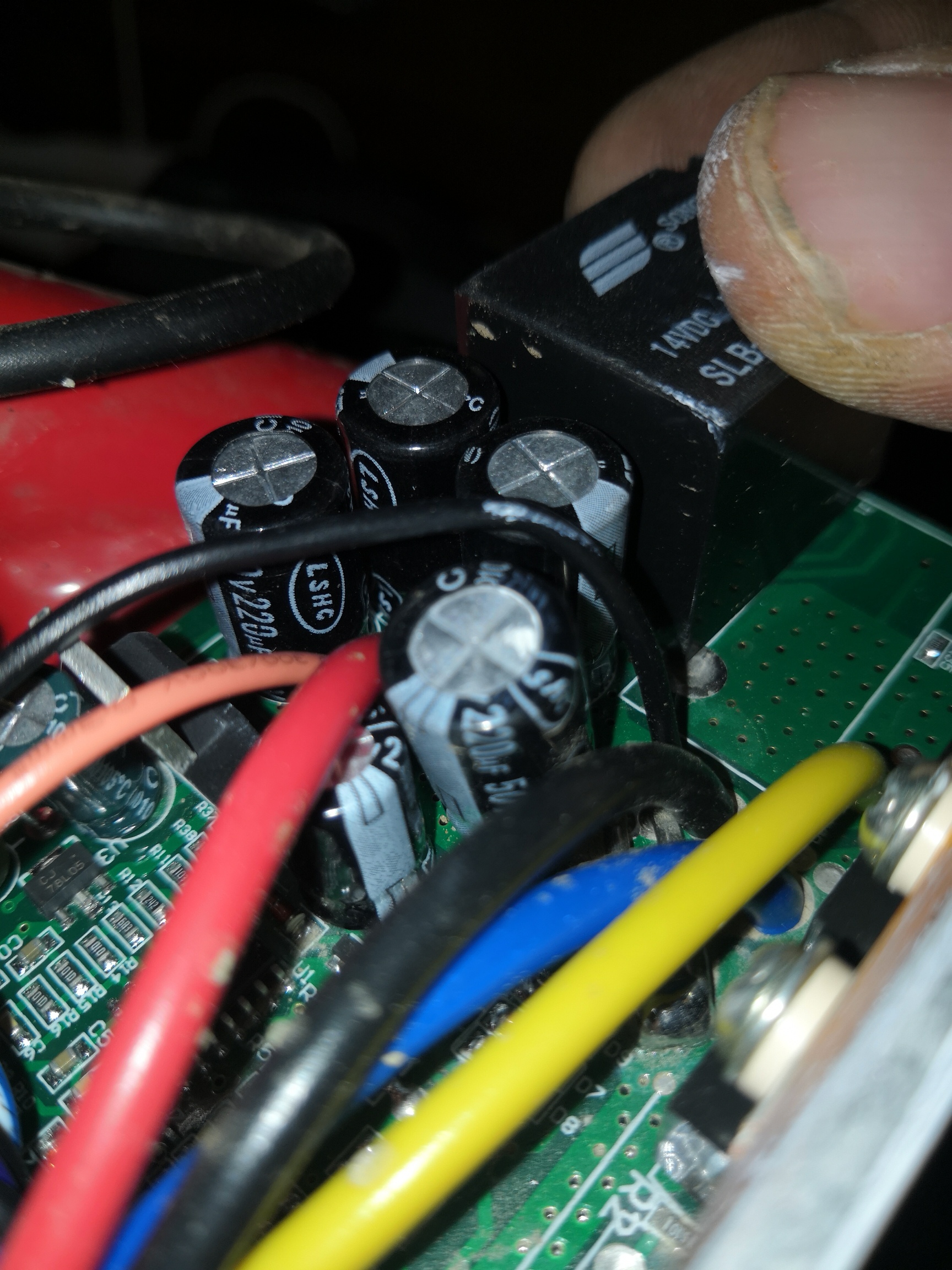

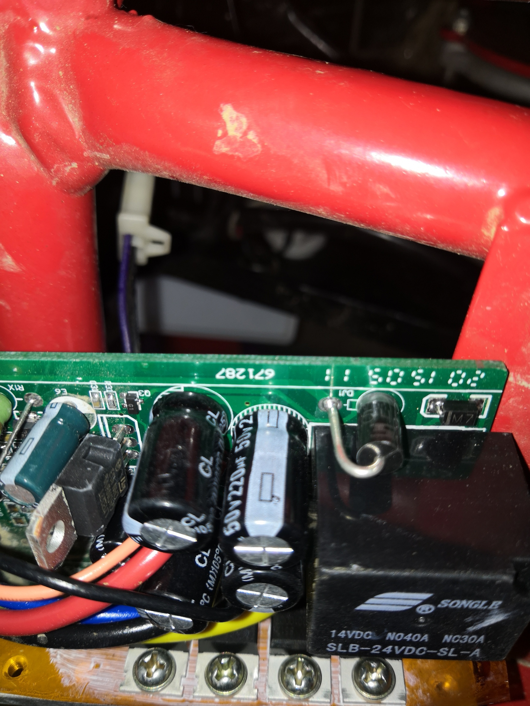

Aprendola ho verificato che tutti i condensatori riportano come tensione massima 50V quindi dovrebbero farcela a reggere l’upgrade ma volevo evitare di farla saltare anche perché ha dei fili in piu rispetto a quelle che di solito si vedono in giro grazie ai quali con un interruttore a 3 posizioni posso selezionare 3 velocità ,cosa molto utile x x far imparare il figlio.
Che dite mi azzardo o recupero una batteria litio a 24 e lascio tutto com’è??
Ai tecnici l’ardua sentenza…..

Inserito il - 22/10/2019 : 06:35:25  Mostra Profilo Invia a Barba 49 un Messaggio Privato  Rispondi Quotando
Il problema non sono gli elettrolitici ma il modulo che si vede in fotografia, lavora a 24V e temo che non gradirebbe l'aumento di tensione a 36V...

Inserito il - 22/10/2019 : 08:10:32  Mostra Profilo Invia a Giorgio_s un Messaggio Privato  Rispondi Quotando
Sotto l'aspetto economico, ti costa forse meno recuperare una piccola centralina a 36V piuttosto che una nuova batteria litio 24V.
Però che abbia sempre la possibilità di montare il pulsante a 3 posizioni di velocità, altrimenti sarebbe poco gestibile, troppo veloce e pericolosa, almeno in una prima fase, finchè non impara bene ad andarci.

Inserito il - 22/10/2019 : 08:12:07  Mostra Profilo Invia a microchip un Messaggio Privato  Rispondi Quotando
Se hai le batterie comunque potrebbe anche essere più conveniente sostituire la centralina.

Ciao, quoto anch'io per il cambio della cenralina.

Ciao, se le batterie da hoveboard sono in buone condizioni, si potrebbero collegare in parallelo, ma necessiti di una nuova centralina, il caricatore dell'hovebord dovrebbe essere da 42v quindi bastarebbe cambiare il connettore... Su ebay le batterie da 36v 4.4ah sono sui 25 euro, quindi varrebbe la pena prenderle nuove, tanto per stare tranquilli.....

Inserito il - 27/10/2019 : 22:44:46  Mostra Profilo Invia a andrea 104KG un Messaggio Privato  Rispondi Quotando
Però guardando la centralina mi sembra un motore a spazzole.. io non impazzirei vai su aliexpress e prenditi una batteria da 24v e un caricabatterie. Sarà sempre infinitamente migliore delle batterie al piombo...

Dipende, c'è da capire le prestazione di quella piccola motorella se le ritiene (figlio e padre) soddisfacenti. A suo tempo a mia figlia o passato una di quelle motorelle a tre ruote da 6v a 12v, l'aumento di potenza è stato tale che ho dovuto incollare della gomma sulle ruote posteriori perchè di plastica e non riuscivano più a far presa con la potenza in gioco.
Con l'aumento di potenza però si è divertita un casino andavano addirittura in due, era usata nel parchetto da tutti i bambini del vicinato. Ancora oggi se la ricordano dopo tutti questi anni.

Inserito il - 28/10/2019 : 13:26:41  Mostra Profilo  Rispondi Quotando
aggiornamentp di stato:
ringrazio tutti i contributi e i preziosi consigli , alla fine ho optato x l'acquisto di una centralina su aliexpress che viste le foto (anxche dell'interno)sembra avere le stesse caratteristiche di quella originale ma in grado di gestire la tensione di 36v
Come dicevo ho un pacco batterie fatto da 3 batterie da hoverboard ma da ben 7 Ah l'uno per un totale nominale di 21 Ah
Attualmente la moto non va male in piano ,considerando che le batterie al piombo sono alla frutta ,pero appena incontri una salita,ed essendo una cross la cosa non è saltuaria, si ferma, c'è anche da dire che la sto provando io 95Kg
Comunque quando arrivera la centralina vi farò saoere in sostanza passerò da 24v 500W e 12AH di batterie a 36V 1000W e 21 Ah speriamo di non farlo cappottare
