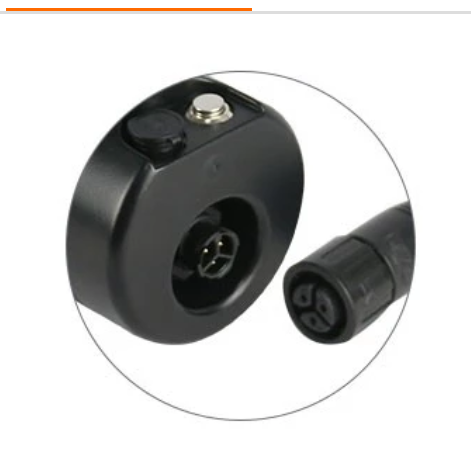

ciao a tutti
vorrei adattare una batteria sottosella al mio motore elettrico hub
solo che l'uscita della batteria originale (forma bottiglia) ha tre pin come da foto
1) e' possibile con due uscite (positivo e negativo) collegarsi al 3 pin?
2) dalla batteria 3 pin uno e' il positivo e gli altri due sembrano due negativi , collegandoli con un tester... ma perche' tre pin?
il motore hub e' un infinity
scusate , sono una capra in materia.

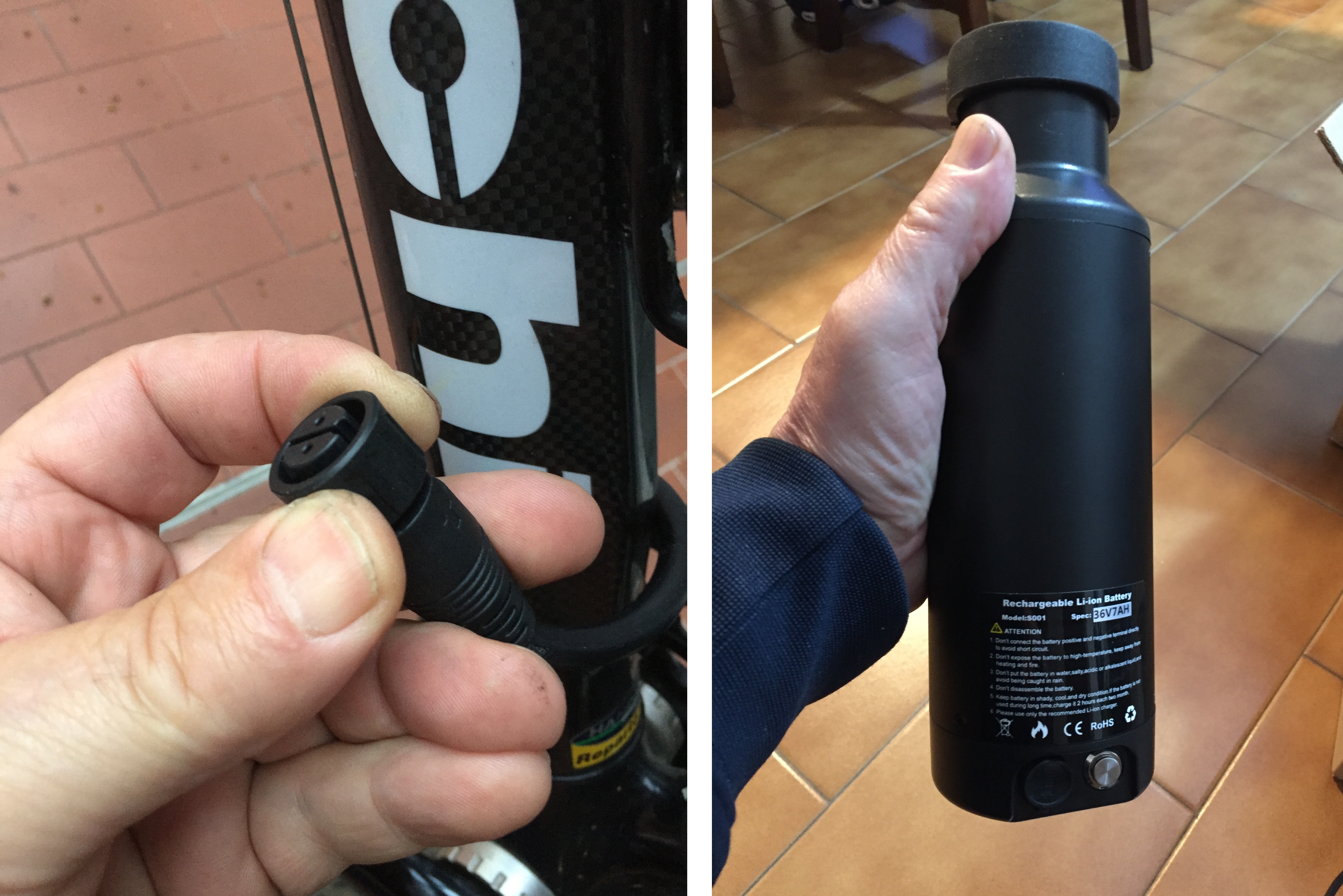

Inserito il - 13/11/2019 : 07:08:10  Mostra Profilo  Rispondi Quotando
il motore sembrerebbe assomigliare ad un Keyde (modificato)
il cavo che va dalla batteria al motore contiene una centralina che regola la velocita' via bluetooth
la centralina principale credo sia dentro il motore

4140 Messaggi
Inserito il - 13/11/2019 : 09:58:07  Mostra Profilo Invia a giordano5847 un Messaggio Privato  Rispondi Quotando
Io ho il keyde ma lo spinotto è a due pin, ho messo l'extender collegato in parallelo senza diodi curando che la tensione sia uguale. Funziona perfettamente. La tua batteria sembra uguale alla mia ma con i pin diversi.

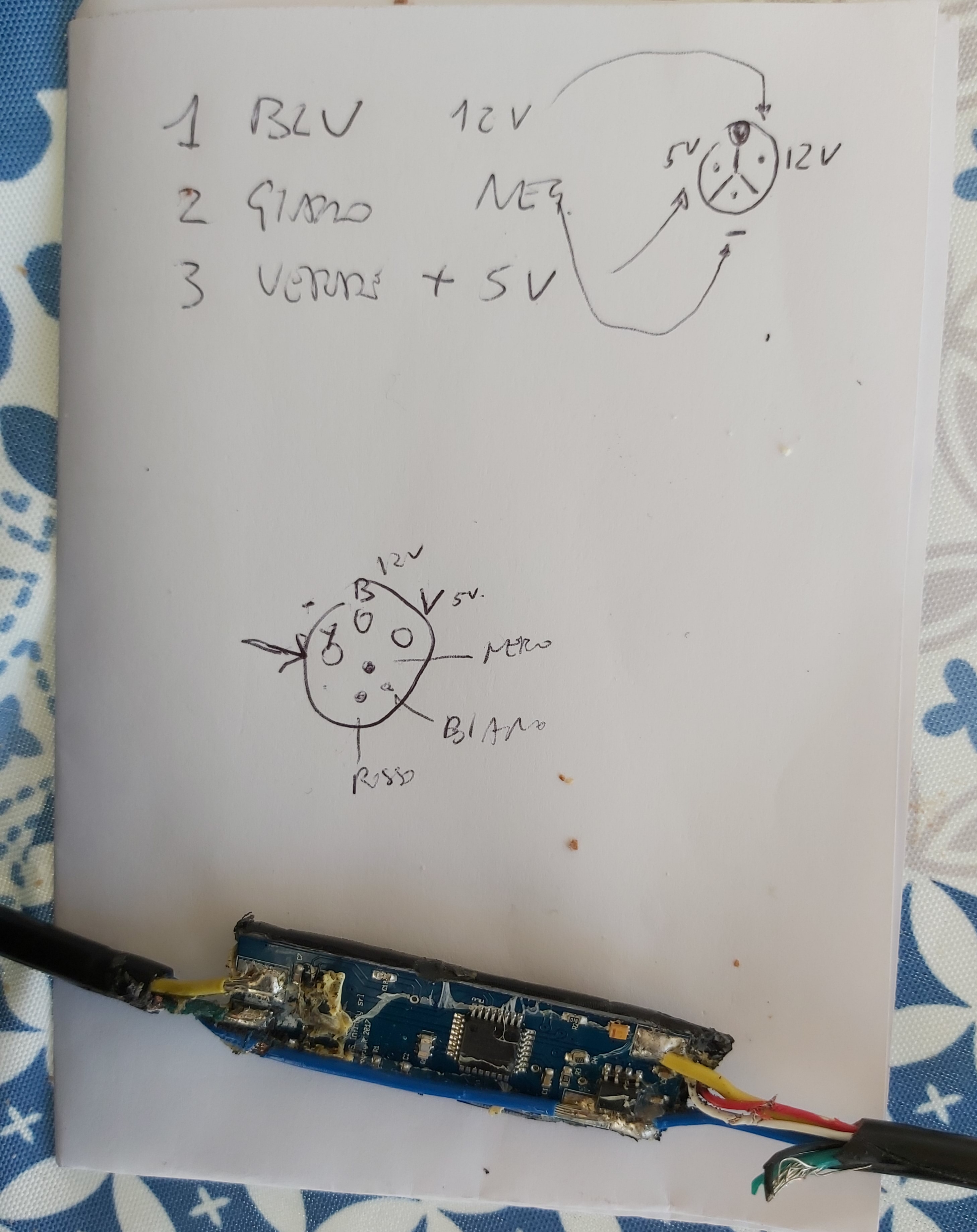

steu
9 Messaggi

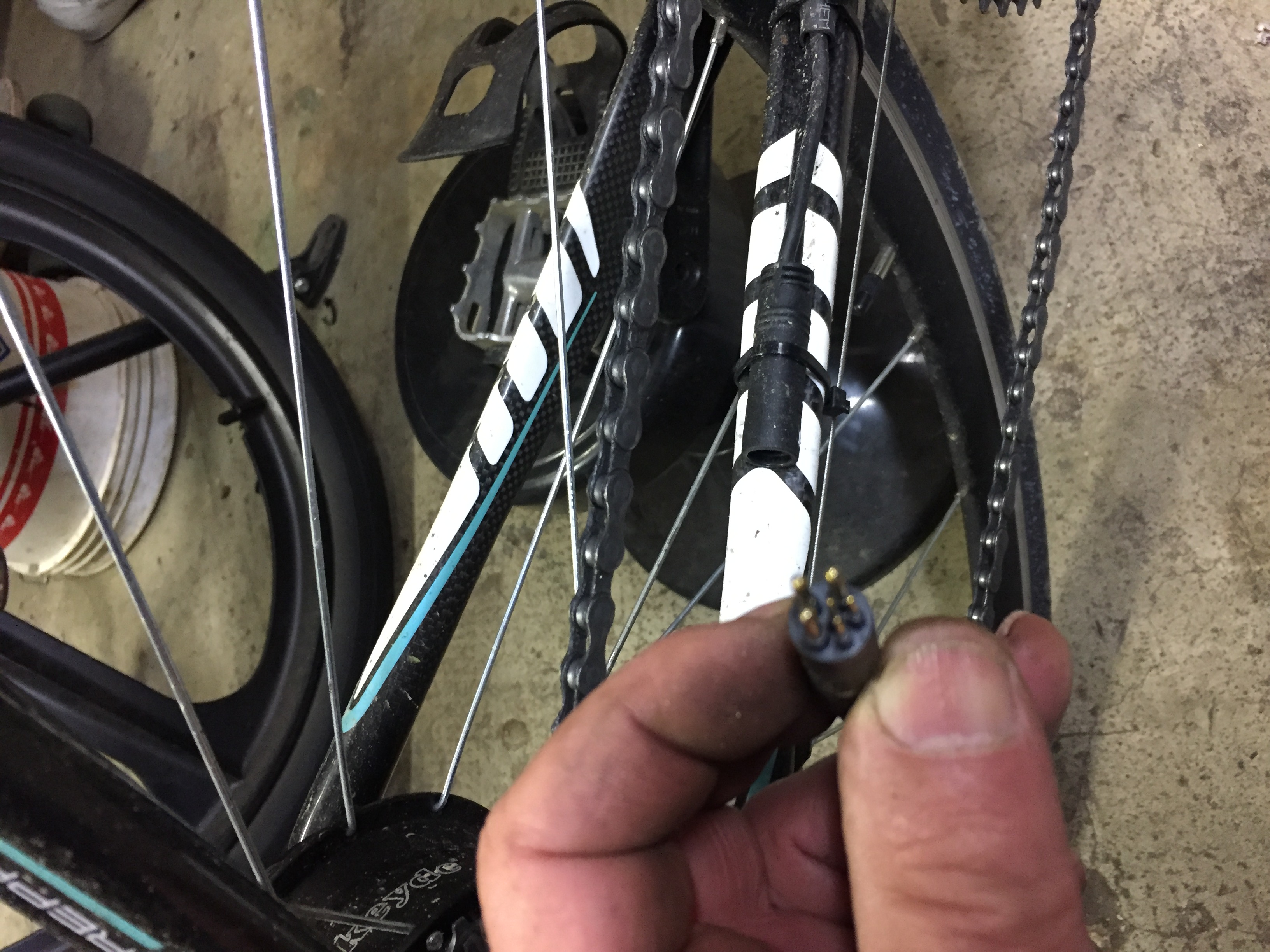

Inserito il - 13/11/2019 : 17:56:18  Mostra Profilo  Rispondi Quotando
Di solito da quello che ho capito il ripetitore Bluetooth o dongle credo si chiami, si attacca agli stessi fili del display e ripete tutti i suoi comandi. Credo che tu abbia 2 alternative: 1- fai una batteria più capiente smontando e recuperando il bms originale 2- metti in parallelo sui soli 2 cavi di potenza una batteria aggiuntiva lasciando che la vecchia alimenti il modulo Bluetooth. Entrambe le cose sono da fare "cum granum salis" cioe da persona con esperienza e che ragiona bene su quello che fa. Se non hai esperienza fai fare a un artigiano... si può anche fare una scelta più drastica di togliere del tutto il modulo Bluetooth sempre che la bici abbia un display in parallelo.
Molto interessante grazie
La bici usa come display il cellulare ma non ti nascondo che potessi togliere il modulo e mettere solo il pulsante livelli e tensione batteria , mi piacerebbe assai.
Ma purtroppo non ho le competenze.
Però ho smontato un modulo non funzionante
Sopra uscita batteria
sotto i 6 fili che vanno al motore
Spero si capisca
3214,03 KB
14673 Messaggi
Inserito il - 13/11/2019 : 19:17:57  Mostra Profilo Invia a andrea 104KG un Messaggio Privato  Rispondi Quotando

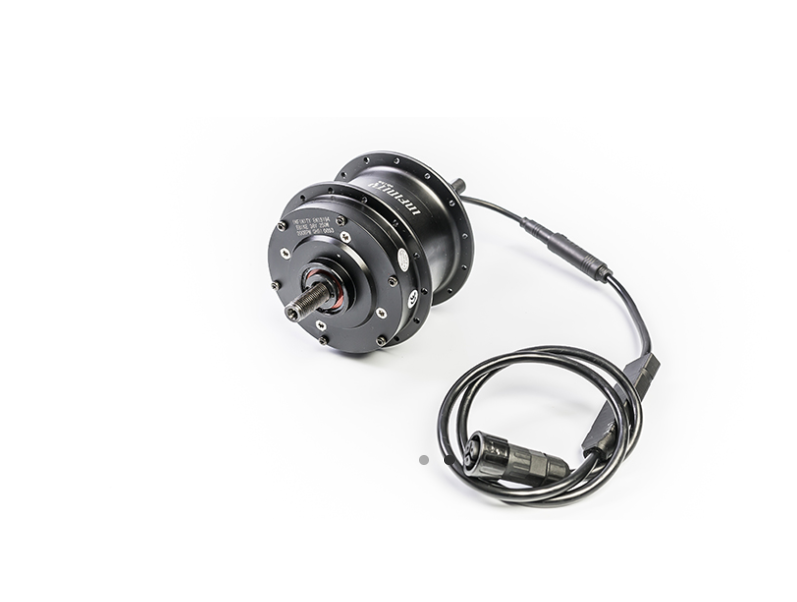

Ho visto il sito del produttore del motore
https://ebikeinfinity.com/
Sembra molto sofisticato. Purtroppo non avendo un display in parallelo il modulo bluetooth non puoi toglierlo.
L'unico tentativo che farei e mettere in parallelo ai due cavi di potenza un'altra batteria, ovviamente della stessa tensione. Sul sito non dice neanche che tensione eroga la batteria. Magari sul caricatore c'è scritto di solito c'è una targhetta

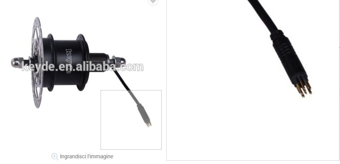

Inserito il - 13/11/2019 : 19:50:50  Mostra Profilo Invia a andrea 104KG un Messaggio Privato  Rispondi Quotando

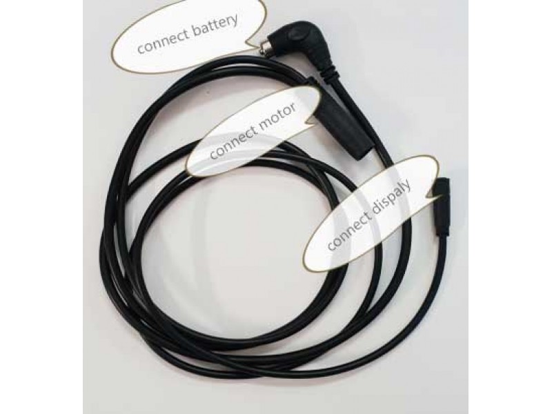

Il motore sembra proprio un keyde rimarchiato.
https://www.keyde.com/index.php/content/69.html
Per il keyde esistono i display
https://www.keyde.com/index.php/list/39.html
si vede benissimo dalla foto che il tuo modulo bluetoth è attaccato al motore tramite un connettore. Sarebbe interessante sapere se staccando quel connettore e attaccando un display keyde il motore funziona....
qui si vede un pò il connettore del keyde
https://he.aliexpress.com/item/1954021167.html
Bisognerebbe vedere se è uguale al tuo.
su questo sito si vede un keide e c'è anche il cavo
https://keklos.it/Motore-posteriore-Keyde-S110
Chiisà il discorso è un pò teorico ma potrebbe essere possibile usare il kavo e i display del keyde, magari giordano ci può dire se il connettore è uguale al tuo (ovviamente faccelo vedere )
60,44 KB

Inserito il - 13/11/2019 : 20:08:25  Mostra Profilo  Rispondi Quotando
domani lo fotografo .
avevo invero fatto una ricerca ma dal mio connettore escono "solo" 6 spine di cui tre piu' grosse e tre piu' piccole
in qualche foto a me sembrerebbe che dal motore keyde esca un cavo con piu' di 6 spine

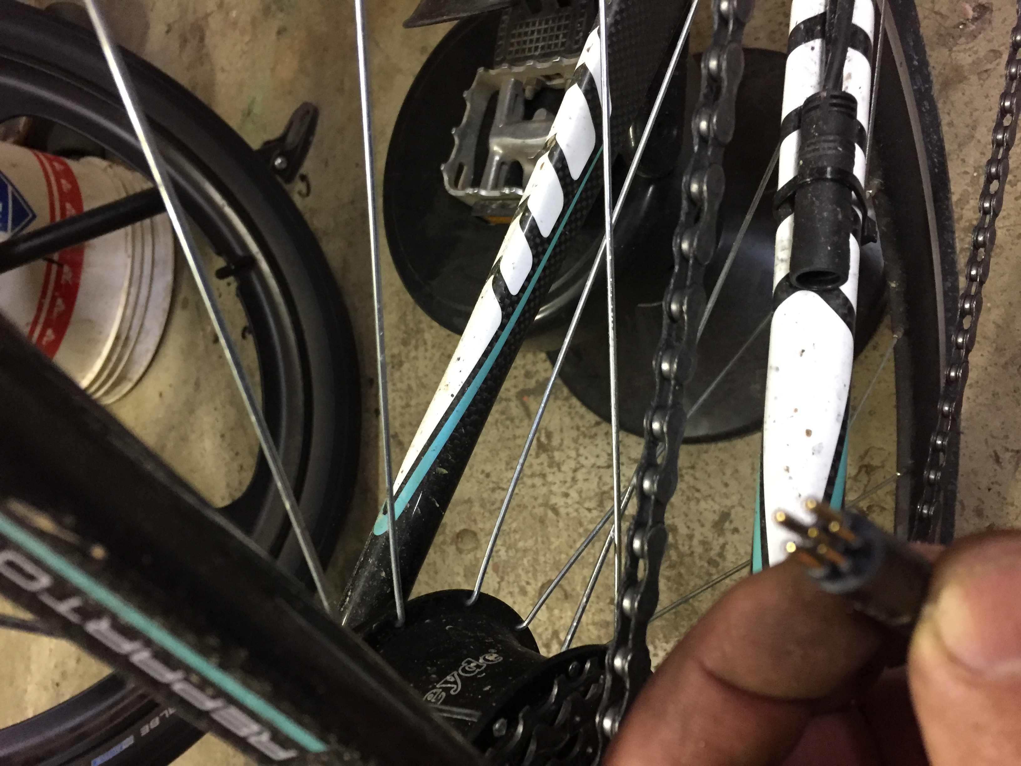

Inserito il - 15/11/2019 : 10:47:43  Mostra Profilo Invia a giordano5847 un Messaggio Privato  Rispondi Quotando
giordano5847 ha scritto:
........., magari giordano ci può dire se il connettore è uguale al tuo (ovviamente faccelo vedere )
Oggi fotografo lo spinotto del motore

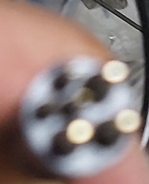

ecco la foto
14673 Messaggi
Inserito il - 15/11/2019 : 11:07:32  Mostra Profilo Invia a andrea 104KG un Messaggio Privato  Rispondi Quotando
Quindi sono 6 spine.. al 90% il motore di steu va con i disply standard keyde e si può usare il cavo sdoppiato per la batteria
steu
9 Messaggi
Inserito il - 15/11/2019 : 12:11:02  Mostra Profilo  Rispondi Quotando
Grazie mille a tutti
Lo spinotto è identico
La foto è sfuocata ma è identico!

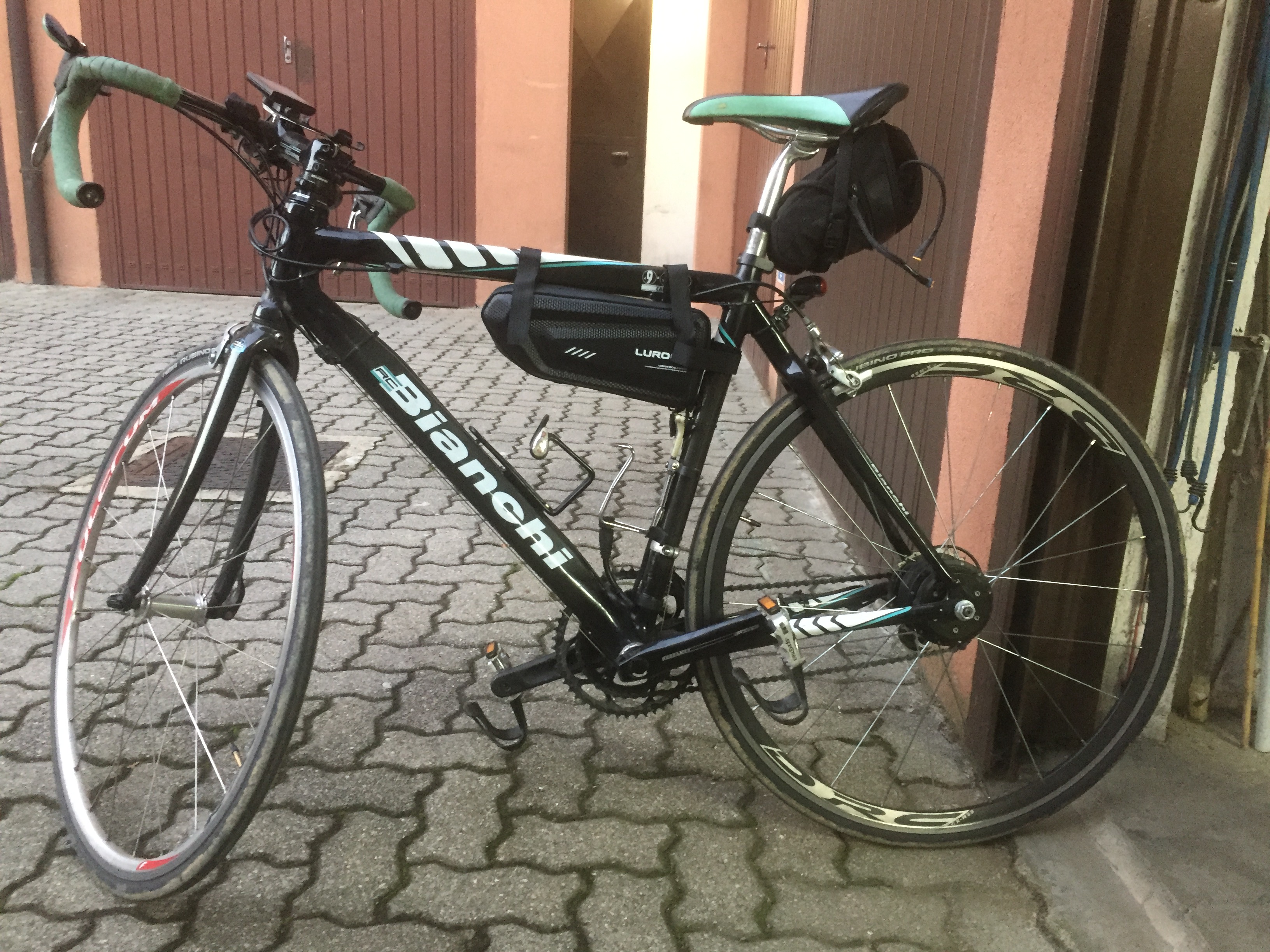

4140 Messaggi
Inserito il - 24/01/2021 : 12:51:07  Mostra Profilo Invia a giordano5847 un Messaggio Privato  Rispondi Quotando
Ciao parappo, mi sono collegato ora perchè ho aiutato Francesca a fare i pizzoccheri
Perchè non vuoi mettere il display? Quando accendi parte in terza assistenza e non vedrei come fare a capire in che assistenza ti trovi se non consulti i dati.
A me piace vedere anche i W istantanei.
Ho fatto fare una nuova batteria da Blindo e mi avanza la borraccia (la metterò in vendita).
La bici sarà corredata dalla nuova 400Wh e da un extender sotto sella da 250Wh
4140 Messaggi
Inserito il - 24/01/2021 : 14:18:30  Mostra Profilo Invia a giordano5847 un Messaggio Privato  Rispondi Quotando
Nel sotto sella ci stanno anche gli atrezzi: una camera, una scatolina con pezze e mastice, cacciagomme, chiave da 18 (per smontare la ruota) e un elastico che mi serve per montare la ruota senza diventar matto ad inserirla nella sua sede.
Mi sono accorto che i nastri sono un po' sporchetti li cambierò quanto prima
Modificato da - giordano5847 in data 24/01/2021 14:25:21
