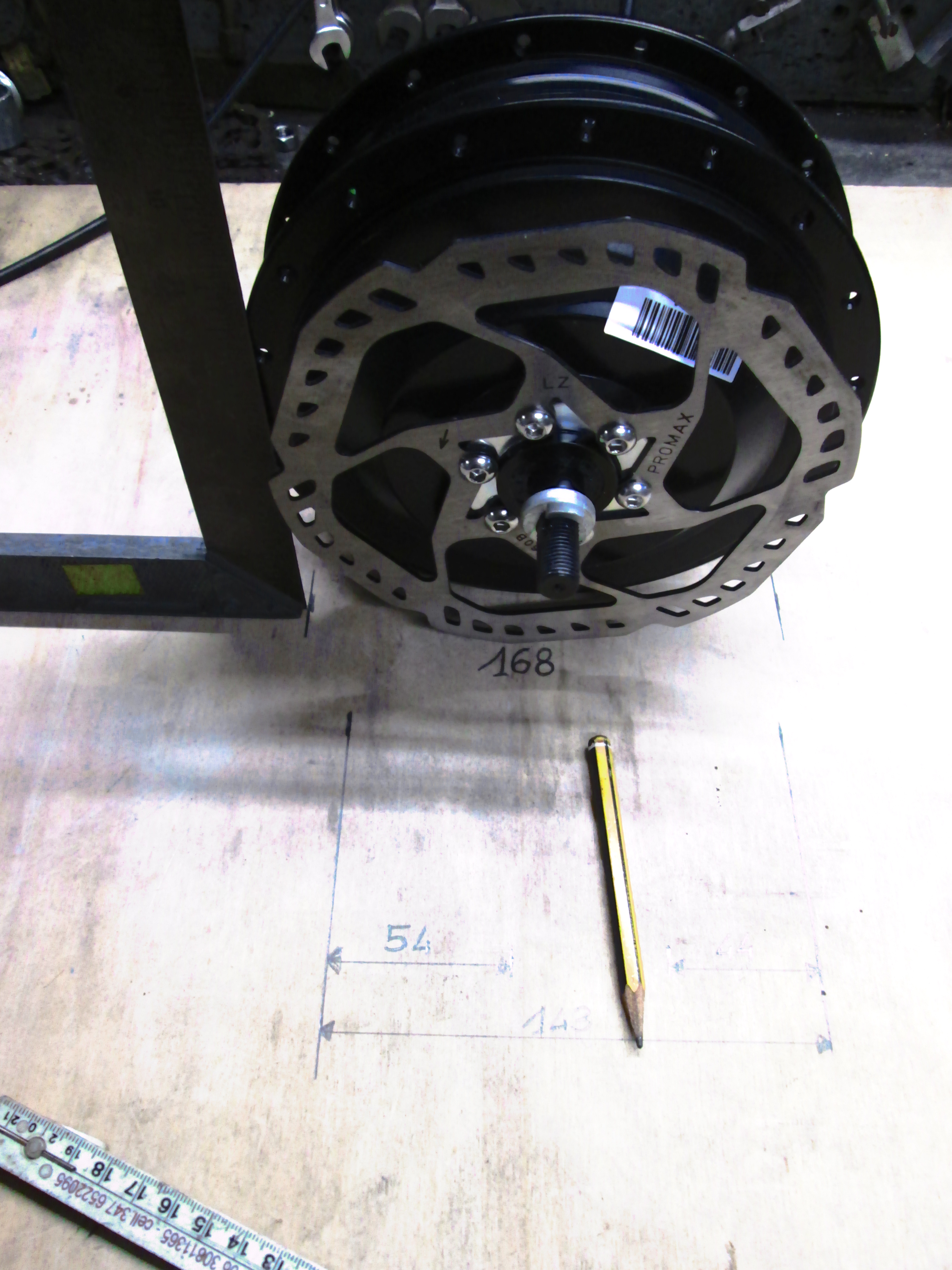

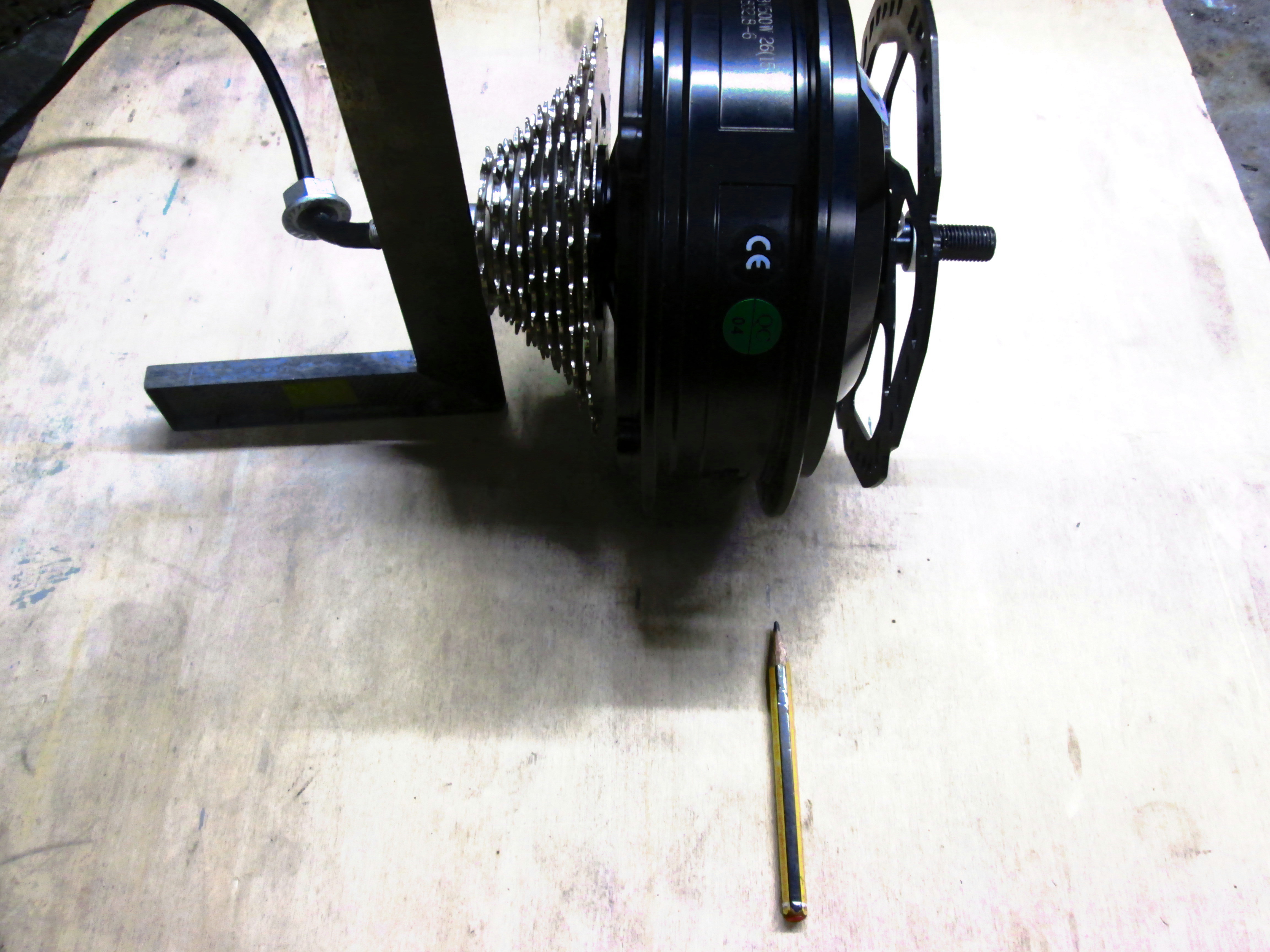

...ho rifatto le misure riportandole su un piano, la battuta con gli spessori in ordine di marcia(143), i parziali dx(54) e sx(44) e la flangia(168), mi sembrano abbastanza accurate, con diametro 530 spessore 3,5 incrocio in 1° mi viene 193,5 sx e 192,5 dx...la differenza c'è sempre

...i raggi da 2,5mm li ho trovati 185/190/195/ sia cromati che zincati a circa 1,00 cad
