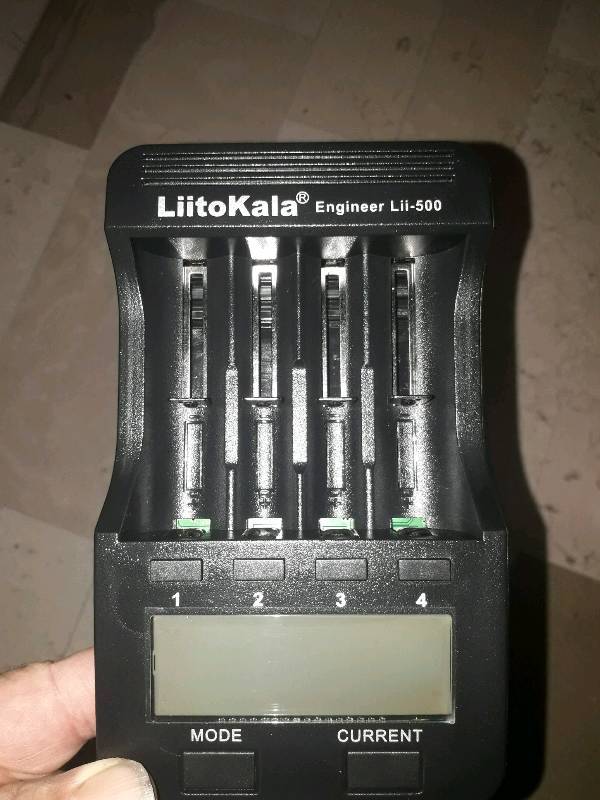

Qualcuno lo conosce?
Siccome farò una batteria con celle cinesi e sicuramente mi arrivano tutte diverse voglio prima testarle
45,32 KB
63,38 KB

E' appena finito il test di una cinessima x-ball g da nominali 8800mah col risultato di ben 342mah

Lo so non è ottimale, ma almeno un'idea di una cella fake la dà... attualmente sto facendo i test a 500ma
No sergio la capacità credo che la misurino con uno scarico a 0,2c per una 2600mah a 130ma
Finito il secondo test di una ultrafire da 4800mah nominali (queele comuni rosse) con capacità risultata di ben 315mah
Prosegue il test di una vecchia vtc5 usatissima su sigaretta elettronica e di una 18650 presa da una batteria monopattino da 4,4ah (e anch'essa usata su una sigaretta elettrinica, quindi con molti cicli) entrambe sono molto più buone delle cinesacce e ci vorranno molte ore...
Adesso ho messo sotto test una vecchia 26650, stavolta usando il massimo previsto dal charger/tester e cioè un ampère...
14775 Messaggi
Inserito il - 17/11/2019 : 01:19:01  Mostra Profilo Invia a andrea 104KG un Messaggio Privato  Rispondi Quotando
No il nor test è composto di tre fasi:
1- carica la cella al massimo
2- scarica e misura i milliampère
3- la ricarica fino al max
si può scegliere se eseguire la ricarica fino a max un 1a ma mi pare che la scarica sia max a 500ma.
insomma è una robetta da 23 euro su ebay, ma pare seria
14775 Messaggi
Inserito il - 17/11/2019 : 12:23:55  Mostra Profilo Invia a andrea 104KG un Messaggio Privato  Rispondi Quotando
Fine test
Vecchia vtc5 2340 mah due anni uso in e-cig
Vecchia cinese monopattino 2057 smontata da pacco hoverboard difettoso un anno fa (il pacco aveva già un anno) e usata su e-cig
Vecchia 26650 2228mah (abbandonata a se stessa 3 anni fa veniva da batteria ebike con problemi)
Mi stupisce la cinese 18650 che dopo 2 anni da ancora 2057mah che è il suo valore nominale essendo da 2100
