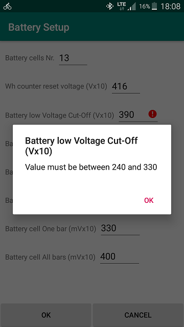

Ciao Massimo,
provato anche dopo un piccolo giretto su strada e funziona bene , però, da betatester , adesso ti segnalo un'altro piccolo bug, stavolta sull'App, nella fretta di provarlo l'altro giorno, ho ovviamente configurato la batteria da 48V con la selezione 13 celle e tutto è andato bene, senonchè ho lasciato a 29V il cut-off ... avendo adesso la batteria scarica è intervenuto il cut-off del BMS ed ha spento il tutto (l'app mi segnava 37,7V) . allora verificando i settaggi mi sono accorto che non mi accetta i 39V opportuni per la mia batteria e mi da l'informazione:
43,04 KB
Puoi implementare anche questo parametro?
Ciao Antonio
mspider65
172 Messaggi
Inserito il - 02/06/2020 : 19:14:19  Mostra Profilo Invia a mspider65 un Messaggio Privato  Rispondi Quotando
zappan ha scritto:
Ciao Massimo,
43,04 KB
Ciao Antonio
Hai ragione, devo cambiare i limiti.
Lo segno per il prossimo rilascio.

mspider65
172 Messaggi
Inserito il - 03/06/2020 : 00:15:52  Mostra Profilo Invia a mspider65 un Messaggio Privato  Rispondi Quotando
Visto che non avevo sonno...
New releases:
- Android v2.0.3
fix battery low voltage cutoff and battery Wh reset input limits

Ciao Massimo, ho installato l'aggiornamento dell'App. Cutt-Off della 48V accettaro ed opzione del Displey sempre acceso selezionabile provata e funzionante . Grazie

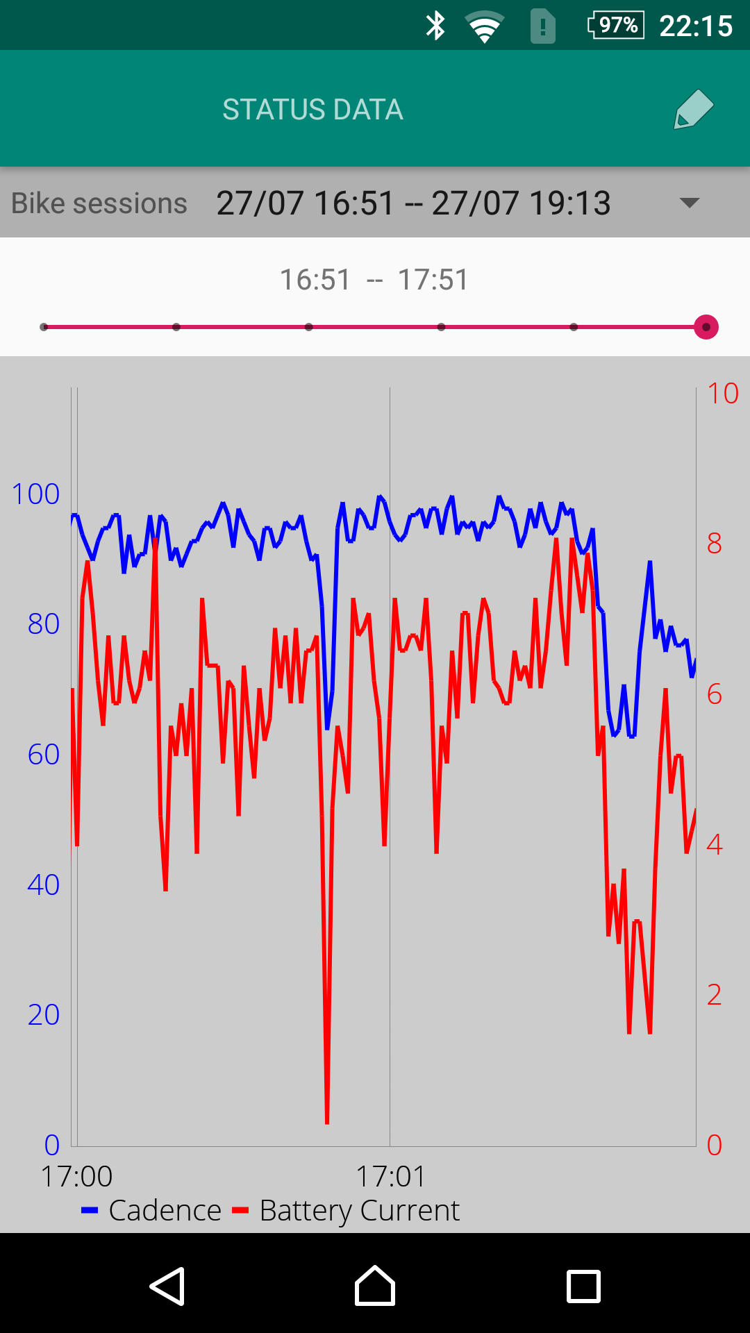

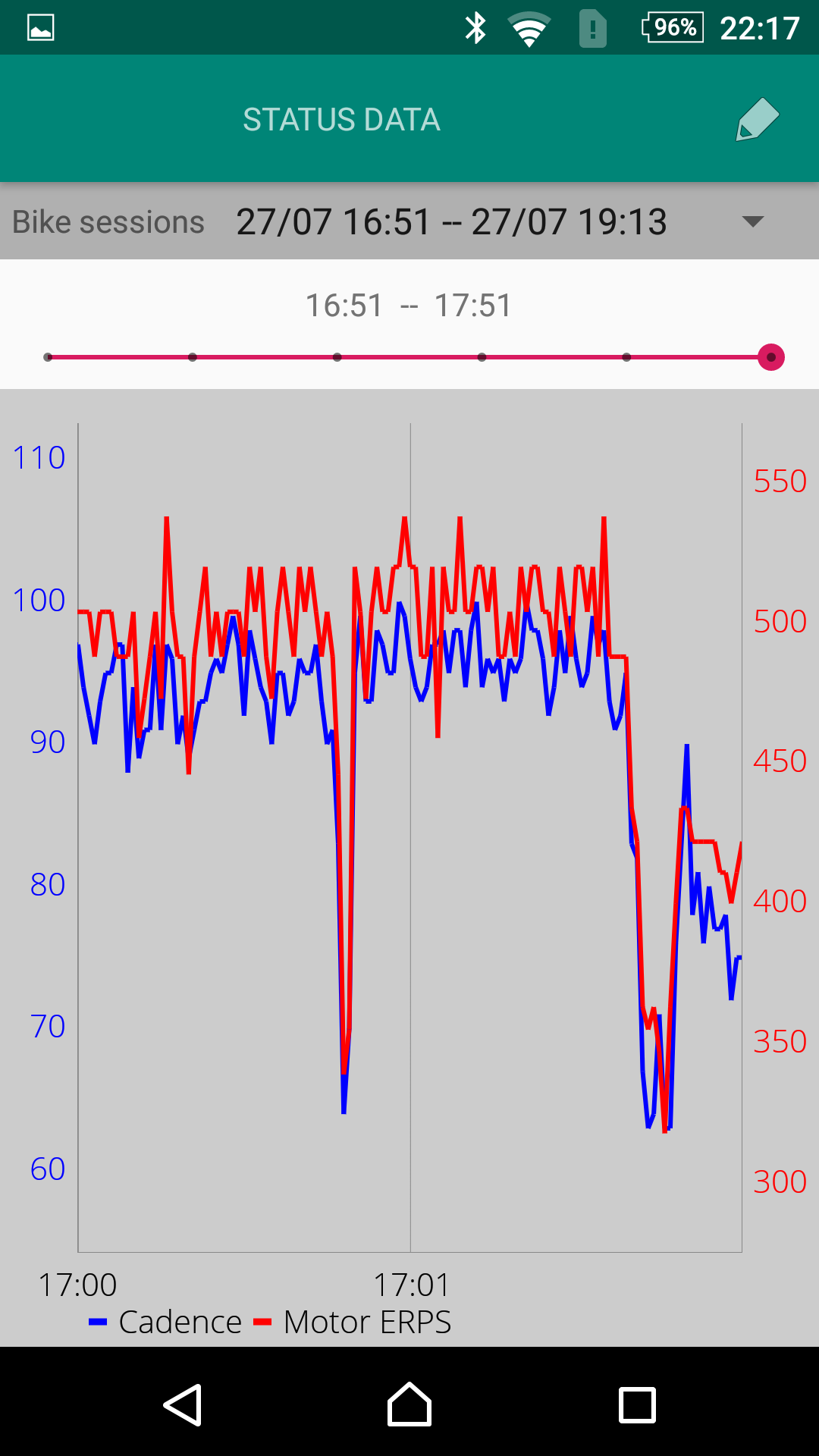

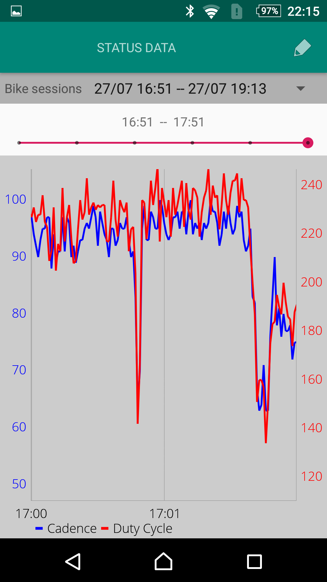

mspider65
172 Messaggi
Inserito il - 28/07/2020 : 00:18:03  Mostra Profilo Invia a mspider65 un Messaggio Privato  Rispondi Quotando
Rilasciata nuova versione.
Le modifiche riguardano principalmente il Firmware del TSDZ2.
1) Nuovo algoritmo per il calcolo della cadenza e per rilevare lo start/stop dei pedali. Ora vengono usati tutti e due i sensori PAS invece di un solo e vengono inoltre considerate entrambe le transizioni di segnale. In pratica il nuovo algoritmo è circa due volte più sensibile del precedente "advenced mode" ma senza la necessità di effettuare alcuna calibrazione.
2) Corretto un bug presente nel firmware open source sin dall'inizio relativo alla lettura della corrente assorbita.
3) Il ciclo che controlla i principali parametri di funzionamento ora viene esguito 40 volte al secondo e non più 10.
Sono molto soddisfatto del risultato ed il motore è effettivamente molto reattivo e allo stesso tempo molto fluido nell'erogazione.
Infine, visto che avevo intenzione di aggiungere anche la modalità "field weakening" ho fatto alcuni test ad alta cedenza di pedalta per avere un riferimento e sono rimasto stupito dei risultati.
In pratica, con il mio setup (motore e batteria da 36V) riesco ad avere assistenza fino quasi a 100 RPM. Il limite reale inoltre è ancora più alto visto che viene raggiunto il limite massimo impostato nel SW della massima velocità di rotazione del motore (MAX ERPS=520). Impostando nel SW un limite maggiore penso che si possa avere assistenza anche un poco oltre le 100 pedalate al minuto.
144,21 KB
151,79 KB
140,5 KB
Modificato da - mspider65 in data 28/07/2020 00:19:27

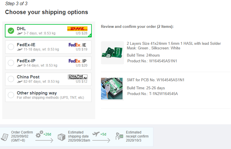

Ciocia
33 Messaggi
Inserito il - 02/09/2020 : 17:54:28  Mostra Profilo  Rispondi Quotando
Ho appena ordinato tutto!
Comunque ho scelto la spedizione veloce con dhl perchè già erano lunghi i tempi di costruzione (un mesetto!) se poi mettevo la spedizione con chinacorriere va all'anno prossimo la stima di consegna!
69,87 KB
