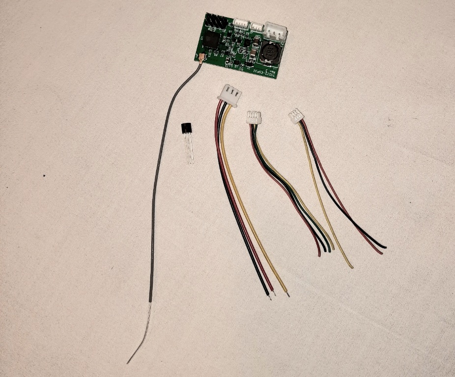

Complimenti a tutti veramente spettacolare la grande inventiva e capacità espressa da molti utenti di questo forum.
Sono a tempo per aggiungere all'acquisto due schede anche per me?
Poi mi fai sapere il metodo per il pagamento

Va bene, ti aggiungo alla lista... ne restano 2!!

Una per yure, confermo! E siamo a 9 prenotate
supersimbol2 ha scritto:
ragazzi se è possibile mi accoderei anche io per due kit, uno per me e uno per mia figlia
Purtroppo ne resta quindi solo 1 per supersimbol2....
Che facciamo? Aspettiamo qualche giorno a vedere chi si accoda e facciamo un secondo ordine?
Volevo ordinarne 20, ma mi sembrava di aver esagerato già con 10
Nel caso potrei pensare di rinunciare nell'immediato alla mia seconda scheda e attendere il nuovo ordine... tanto la citybike che ho fatto col 350W ha ancora firmware originale e vedo che a casa la usano così e non si lamentano!

Ciao, io le mie 10 che ancora non ho ricevuto le ho già promesse tutte, sto facendo la lista per un nuovo ordine...
Penso che posso rinunciare provvisoriamente alla mia per inviarla a chi ne ha chieste 2 così da risparmiare una seconda spedizione italia-italia. Però prima di confermare la mia rinuncia aspetto a vedere gli sviluppi del nuovo ordine..
Facciamo che in 30gg vediamo a quante arriviamo?
Se no se c'è qualcuno vuole anticipare il nuovo ordine per conto suo e rischiare come ho fatto io prendendone 10 o 100 si faccia avanti! le istruzioni ci sono e io posso dare una mano...!!
Per ora da mettere in ordine siamo a 2 ...

Buongiorno!
Eh sì, sono arrivate!!!
Ecco il kit composto!
- Scheda
- Antenna
- Sensore temperatura
- 3 cavetti
Sono però arrivate con un weekend di anticipo, questo ho un po' di impegni... ma entro domani sera dovrei riuscire a mettermi a fare i conti, il dazio è stato di ben 71,42€ ( calcolato su valore statistico di 248 .... infami )
Pian piano mando i messaggi a tutti quelli che mi hanno chiesto le schede per accordarci sulla consegna e sul pagamento.
Come avete visto sopra devo attendere che mi arrivi l'adattatore per flashare il firmware, lo faccio a tutti se volete...
Se qualcuno la vuole così com'è senza firmware già lunedì posso spedire, nel caso fatevi avanti, messaggio privato va benissimo, che preparo la busta e spedisco subito!
Modificato da - Ciocia in data 26/09/2020 14:11:39

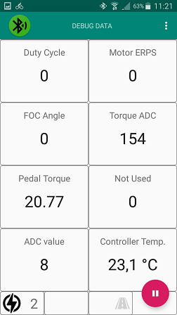

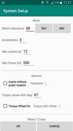

zappan ha scritto:
Ciao Massimo, ho fatto qualche giretto con la tua ultima versione del SW v7 e devo riportare un problema di ritardo dello stacco motore quando si smette di pedalare (overrun) prima di questa avevo installata la v3 e funzionava bene. Tieni presente che quando ho rimontato il motore per provarlo (come sai ho dovuto sostituire il sensore di sforzo) l'ho fatto girare smontato dalla bici e senza pedivelle con il tasto walk ed era evidente rilasciando il pulsante che il motore continuava a girare ed addirittura nel caso limite dell'assistenza turbo all'infinito per fermarlo dovevo bloccarlo con le dita, ovviamente per accertarmi che non ci fosse stato un'errato montaggio avevo verificato con la v3 e funzionava perfettamente. Su strada con poca potenza il funzionamento è accettabile ma dalla "tour" in su' le cambiate diventano fastidiose ed in turbo addirittura problematiche, in frenata comunque anche in turbo non ho avuto eccessivi problemi anche se non ho il cut off sui freni.
ciao Antonio,
con la v7 io ho fatto circa 250Km ma non ho mai rilevato questo problema, anzi l'arresto è sempre immediato appena smetto di pedalare. Anche sul forum inglese nessuno ha lamentato questo problema.
Io uso solo le modalità eMtb o Power e ho usato anche la modalità Walk diverse volte.
Tu che configurazione hai ?
La mia ipotesi è che hai abilitata l'opzione "Assist without pedal rotation" e che non è calibrato correttamente il valore di riferimento del sensore di sforzo.
Che valore vedi sui campi "Pedal Torque" e "Torque ADC" quando non hai i piedi si pedali?
Se vedi che "Pedal Torque" è maggiore di 0, vai nel setup e inserisci in "Torque Offset Fix" il valore che leggi su "Torque ADC" piu 5.
Inoltre, se hai abilitato "assist without pedal rotation" verifica il valore threshold. Io non la uso perchè trovo che con il nuovo algoritmo per il sensore PAS non serva è l'avvio è comunque immediato. A dire il vero pensavo di togliere quell'opzione perchè, se non è configurata correttamente, può causare problemi.

Ciao Massimo grazie della risposta, allora nel merito io non ho abilitato "Assist without pedal rotation" perchè in partenza mi trovo bene mentre effettivamente il valore "Pedal Torque" è maggiore di 0 per la precisione 20.77 mentre il valore "Torque ADC" è 154, quindi per la corretta calibrazione devo inserire il valore 154+5=159 nel campo "Torque Offset Fix", faccio questa prova e ti faccio sapere.
30,95 KB
31,77 KB

Si, inserisci 159. Purtroppo alcuni sensori di coppia impiegano un bel po' a stabilizzarsi e così l'offset calcolato all'avvio non e' preciso. Il mio e' uno di quelli e anche con la versione 0.20beta di Buba avevo problemi.
Se invece abiliti offset fix, viene usato quel valore e puoi anche accendere il motore tenendo i piedi sui pedali.

Massimo allora tutto risolto ho abilitato offset fix e inserito 159, adesso Pedal torque indica "0" e funziona tutto perfettamente certo nella precedente configurazione non si fermava subito ma era una moto , ancora grazie e buon fine settimana!
