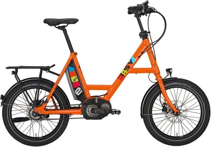

Da camperista, se dovessi acquistare due bici elettriche ( finora usiamo muscolari) penserei a due compatte ( non pieghevoli). Sono facili da da issare e trasportare su portabici, ma comodamente stipabili nel gavone oppure, in caso di situazioni "delicate" tipo soste in aree autostradali o in caso di pioggia, quando si esce a piedi, collocabili all'interno del camper per sicurezza. Un modello in particolare mi piace molto: la I:SY.
Ha un telaio robusto e una struttura molto solida senza flessioni o oscillazioni: il piantone dello sterzo è altissimo , al contrario delle bici pieghevoli che hanno spesso una sgradevole sensazione di gioco "avanti - indietro" del manubrio.
Ha motore Bosch, vari sistemi di cambio molto pratici a partire dal Nexus 8 Shimano, batteria da 500Wh in posizione che non disturba lo scavalco, che è comodo e ampio.
Ha anche dei bei colori, è adatta a persone di ogni statura.
In Germania ne ho viste molte usate da coppie marito+ moglie, anche con parecchie sacche bagagli applicate. In Italia è poco diffusa, ma se nella vostra zona c'è un rivenditore andate a provarla. Ecco una foto:
62,1 KB
Un saluto da Marco!
