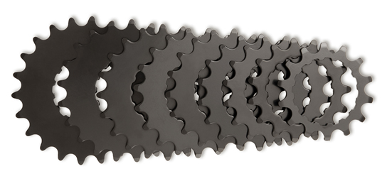

Devi contare i denti della tua attuale coroncina Bosch che puoi sostituire con una più piccola e ti renderà la pedalata più agile in salita.
Attenzione a non esagerare con la riduzione dei denti: un dente di coroncina Bosch infatti corrisponde a 2,6 denti di una corona di bici muscolare (a causa degli ingranaggi interni di riduzione del bosch).
Di coroncine se ne trovano di molte dentature dai 13 a più di 20 denti:
75,89 KB

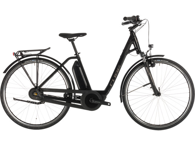

Inserito il - 28/11/2019 : 00:03:26  Mostra Profilo Invia a Mister D un Messaggio Privato  Rispondi Quotando
Correttissimo quanto spiegato da Stefanschen nel caso il motore sia quello della serie vecchia con coroncina piccola: segui le sue istruzioni.
Se la tua Cube è questa
72,32 KB
con corona grande allora segui le mie istruzioni precedenti.

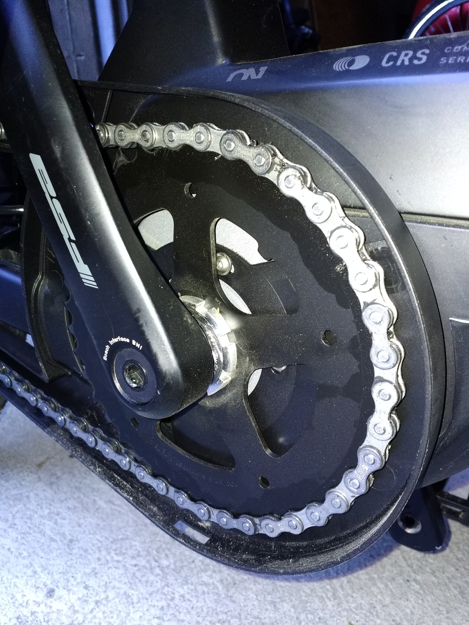

Inserito il - 16/06/2020 : 14:16:09  Mostra Profilo Invia a voci un Messaggio Privato  Rispondi Quotando
Il lavoro ed il COVID hanno bloccato il progetto ma ora ci riprovo.
Vi allego foto della mia attuale corona da 40 denti. Con quale strumento svito il fermacorona ?
Dove posso trovare una corona da 34 denti ( o meno ? ) del tipo adatto ( che mi sembra sia ad innesto diretto ) ?
Grazie ancora per la vostra pazienza.
PS : Motore Bosch Active (40Nm ) Cruise.

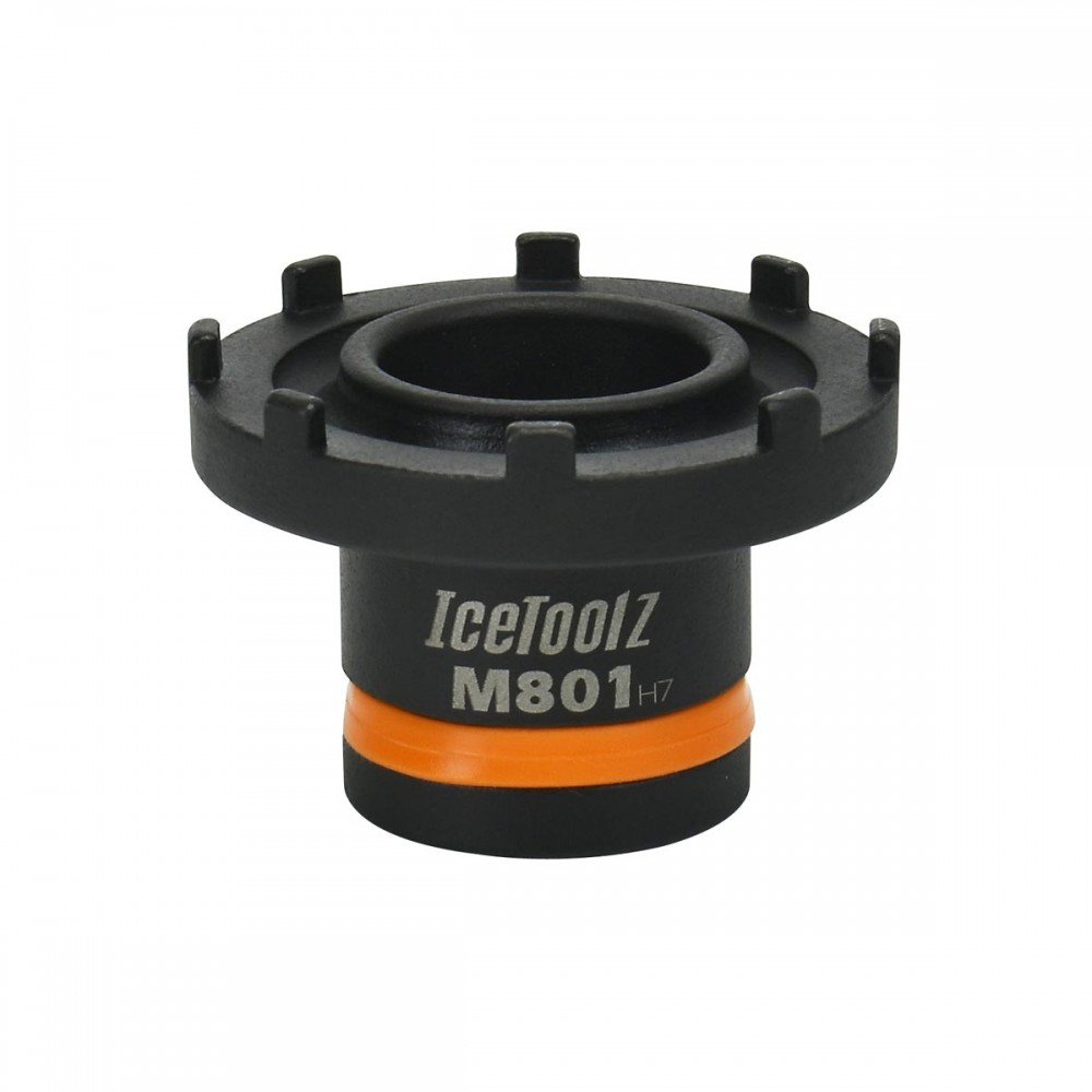

Inserito il - 18/06/2020 : 17:33:23  Mostra Profilo Invia a Mister D un Messaggio Privato  Rispondi Quotando
Andrà prima smontato il tappino con chiave a brugola da girare in senso anti-orario, poi la pedivella con l'apposito estrattore da avvitare, leggermente ingrassato, in senso orario finchè la pedivella non si stacca.
Poi, per la ghiera fermacorona, va bene una chiave a settore mono-dente come consigliato da Luc_maz, oppure una chiave specifica, ad esempio questa Icetoolz:
56,34 KB
che si monta su un cricchetto come una chiave a bussola.
Controlla il senso di svitamento della ghiera, dovrebbe essere orario, c'è una piccola scritta incisa sopra.
Verifica che per la chiave specifica che acquisti sia scritto il tuo motore nella descrizione, perchè ne esistono di due diametri diversi per vari motori Bosch.
Se hai un negozio di bici che vende Bosch nelle vicinanze la dovresti trovare da acquistare. Per la corona, essendo il tuo un motore recente, sarà probabilmente da ordinare, ma dovrebbe già essere disponibile dai principali produttori FSA o Miche.
