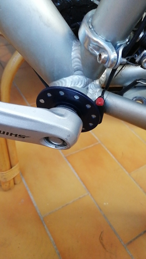

Inserito il - 19/06/2020 : 10:26:44  Mostra Profilo  Visita l'Homepage di blindo7 Invia a blindo7 un Messaggio Privato  Rispondi Quotando
Per metterlo opposto alla guarnitura, con movimento centrale senza ghiera, l'ho sganciato dal telaietto, e fissato al carro tramite fascetta e termoreatringente, devi solo decidere il verso se va a testa in giù o in su
