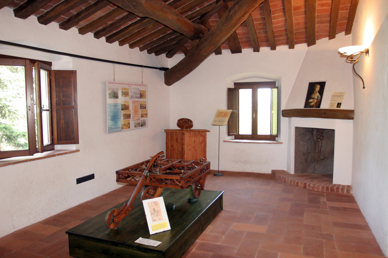

A Leonardo mancava il motore! Si è arrovellato il cervello usando aria calda, pesi in caduta rallentati e molle.
Questa è la sua vettura azionata da due balestre caricate con i due verricelli. Vengono scaricate rallentandole con il suo marchingegno che, a sua volta, trasmetteva il moto alle due ruote (aveva inventato anche il differenziale!) la ruota dietro fa da timone un po' come le barche.
Il difetto è che dura poco, si fa poca strada!
Con questo sistema dovrebbe andare un po' di più (si potrà calcolare) ma i pesi per l'inerzia dei volani?
La foto l'ho fatta al museo di Leonardo a Vigevano località Mora Bassa. Molto bello e ben fornito! Le macchine le ha costruite un mio ex collega copiando dal Codice Atlantico.
