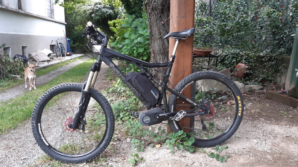

                      | Io possiedo da circa 2 mesi il Hillraser sulla stessa bici prima avevo il Bafang BBS02 750w ho fatto pochi chilometri xche qua fa freddo e il tempo per girare ce l'ho solo al pomeriggio e fa buio in fretta e quindi non ho voglia di far giri lunghi Ok il motore sono andato proprio a Vicenza a montarlo in fabrica con lo sconto essendo iscritto alla FIAB l'ho pagato un po meno di 750 €
 E' il 250w 48v salite in montagna non le ho ancora fatte la percorennza in pianura è uguale al BBS02 750w credo che i consumi siamo li 50 Km in un pomeriggio e consumato meta batteria ma non ci credo bene alle tacche del display xche le ultime di solito cadono piu in fretta delle prime l'estate scorsa avevo fatto con il BBS02 una salita di 8 Km in collina ora la devo rifare appena fa un po piu caldo li il bbs02 aveva consumato un botto io peso 130 Kg
 Ho fatto una salitina tipo quella che fa Pix a 27% ma credo che questa sia qualcosina meno insomma sono salito senza fatica e addiritura la bici ha sgommato con tutto il mio peso avevo il la doppia con i rapporti picolo davanti e + grande dietro
 Io finora sono contento ma sara questa primavera e estate a rivelarmi se ho fatto bene a passare al Hillraser finora ne sono contento il progetto ora e quello di montare due batterie x avere piu autonomia "la seconda batteria quella davanti per ora è vuota ma poco tempo e avra 48v 17ah"

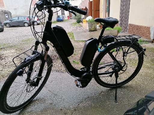

                      | Ciau, Io mi trovo molto bene,  potente silenzioso e con una grande resa..contribuendo ben poco ho fatto 2200 d+

                      | 1500 il solo kit..ma è molto facile da montare 400 watt di motore e batt da 900

                      | Nel 2019 era in promozione...cmq il 250watt con batt da 630 |
